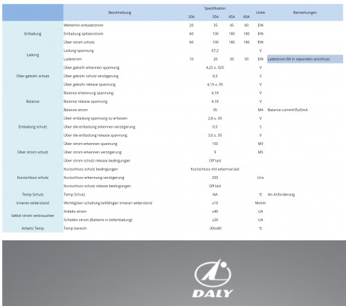

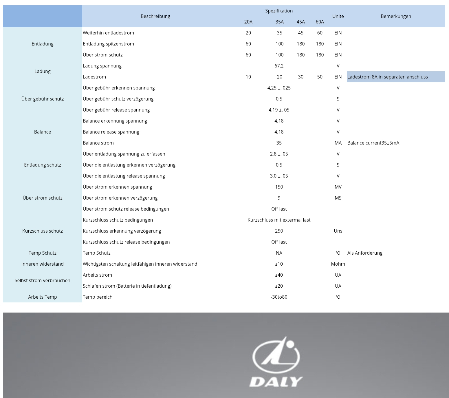

Hier mal das Datenblatt von meinem neuen Daly-BMS:
Da ist angegeben, dass das Balancieren bei 4,18V anfängt.
Gruß Harry

Die 4,18 Volt ist völlig ok. Da gehe ich auch konform. Das wird herstellerspezifisch jeder für sich anpassen.

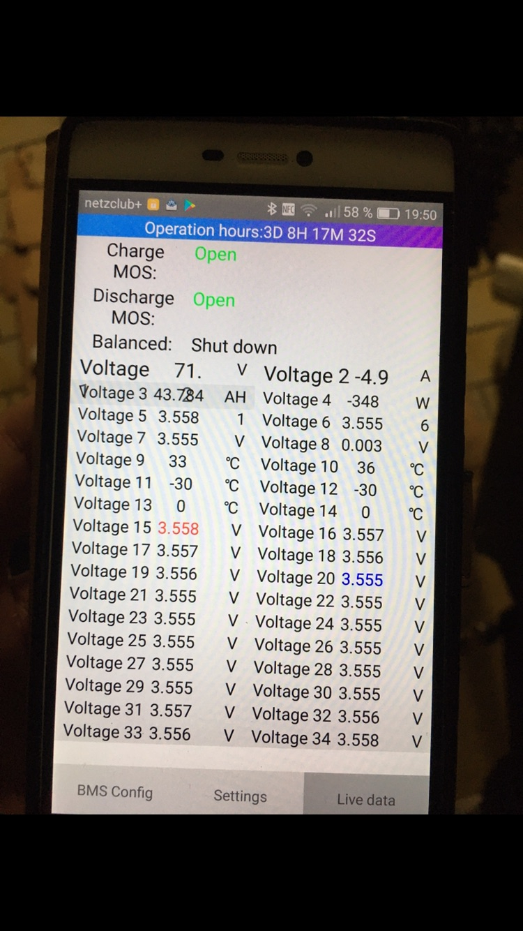

Falls sich jemand das nicht so richtig vorstellen kann... hier hatte ich mal 30 Sekunden das Balancing aufgenommen.
Es kommt auch mal vor, das beim ´Balancing die 4,21V erreicht werden, wenn eine Zelle stark driftet. Aber das sind eher Ausnahmen. Genau zum Schluß kann man auch noch die Spannung ablesen und den Strom, um die Spannungswerte zu erreichen.
