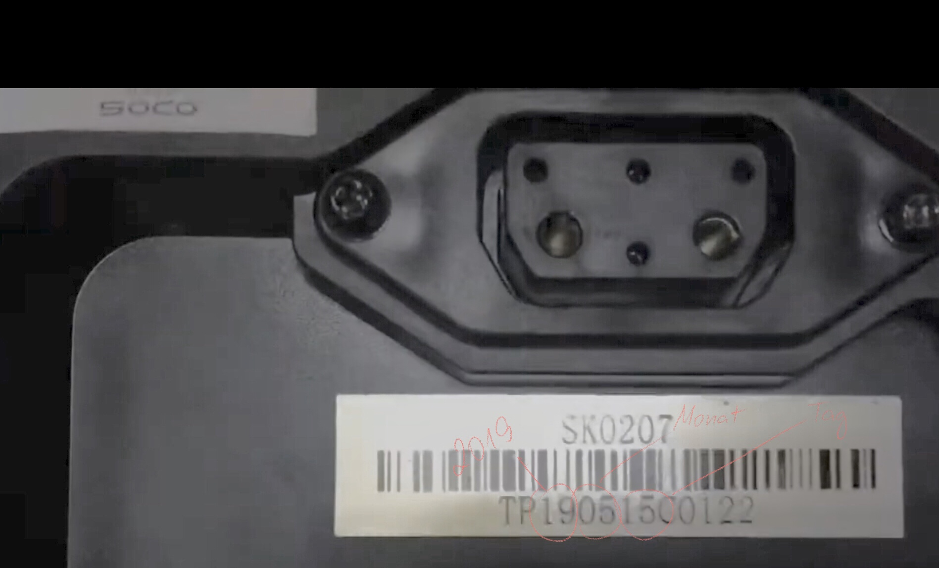

ich habe von ihm aber noch die "alte" Version des Steckers und der Buchse für den Akku bekommen... funktioniert auch so, nur hat man leider kein gutes Gefühl, wenn man über 30 Minuten in der bergigen Landschaft sich bewegt, dementsprechend Volllast fahren muß. ...
Ok, dann hoffe ich mal, dass ich die geänderte Version bekomme, ich werde berichten....

Aber Moment, das Bild zeigt runde Aufnahmen, bedeutet doch das alles, also neben Kabelbaum und Buchse, gewechselt werden müsste. Altes Ladekabel an Bord und das Ladekabel extern. Meine Hoffnung schwindet zwar, aber warten wir mal ab.
Völlig richtig - sowohl die Stecker, als auch die Aussenbuchse müssten angepasst bzw ausgetauscht werden, ist jedoch erforderlich, um einen reibungslosen Betrieb unter allen möglichen Bedingungen und Fahrprofilen zu ermöglichen, das hätte man von Anfang an so bauen müssen

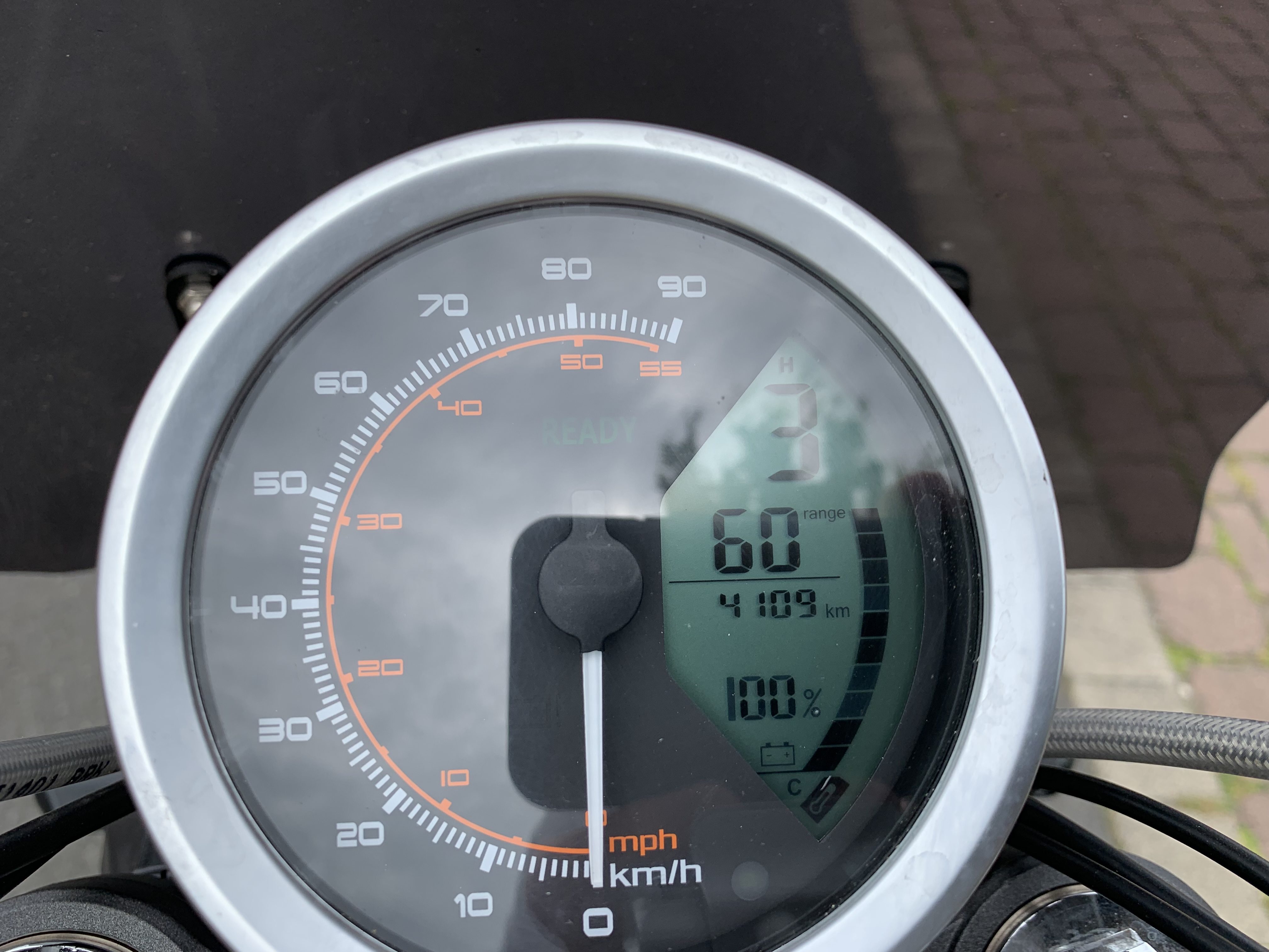

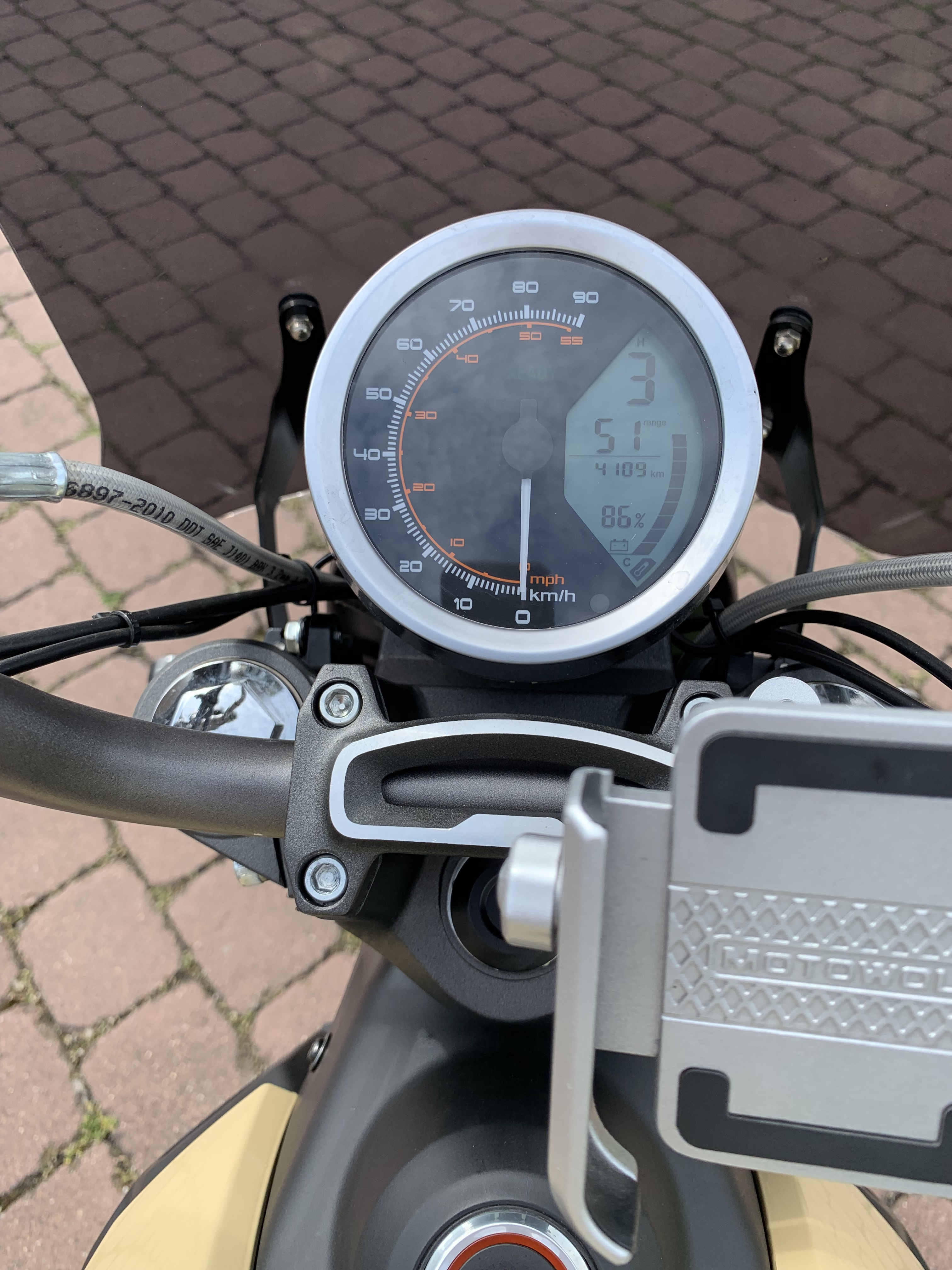

Kein Mangel diesmal, sondern etwas Ungewöhnliches:
nachdem der Akku zu 100 % aufgeladen wurde, kurz nach Fahrtbeginn erscheint auf dem Display 86%
kurze Zeit später wechselt es wieder auf 100%, danach ist wieder alles OK
Passiert mir jetzt zum 2 Mal innerhalb von 5 Tagen, ob ihr das auch ab un an habt?

nach dem 15.05.2019 sollten eigentlich alle Akkus diese Kontakte haben, die Stecker dementsprechend auch mit runden Stiften für die Hochstromleitung ausgestattet sein. Der Autor des Videos, zur gleichen Zeit ein Händler in Russland behauptet, aus der Seriennummer des Akkus läßt sich sein Produktionsdatum ableiten:
https://youtu.be/qTdjlkft6VQ

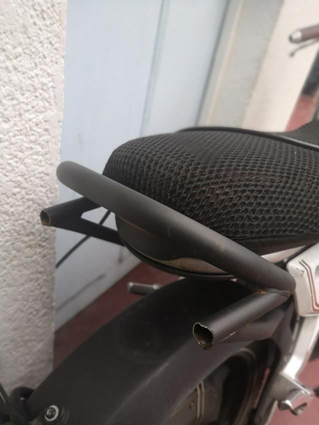

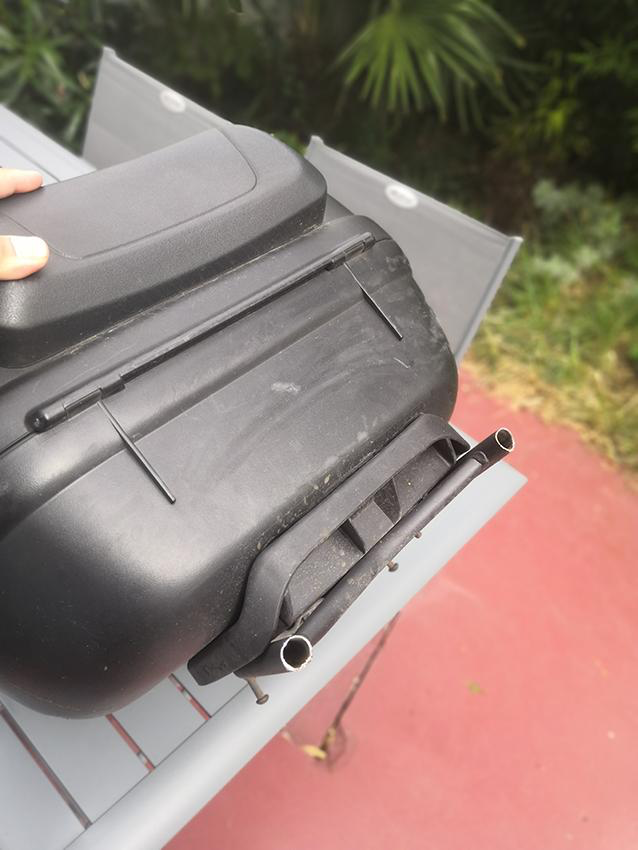

Verstehe nicht, warum die Stützstreben nicht weiter nach hinten gezogen sind. Wäre auch für Seitentaschen besser. Aber zum Glück gibts ja Schweißgeräte für die Hobbywerkstatt ;)
Andererseits darf man nicht vergessen, die Teile sind idr. nur bis 5Kg oder so. Das Topcase wigt schon 2Kg, bleiben noch magere 3Kg Zuladung....
Die Meisten werden das locker übertreffen^^
Wenn ich mir das die Gepäckbrücke an meinem Zweitakt-Roller ansehe, da kannste dich draufsetzen...die ist jedoch auch nur bis 5Kg freigegeben, aber deutlich massiver ausgeführt.

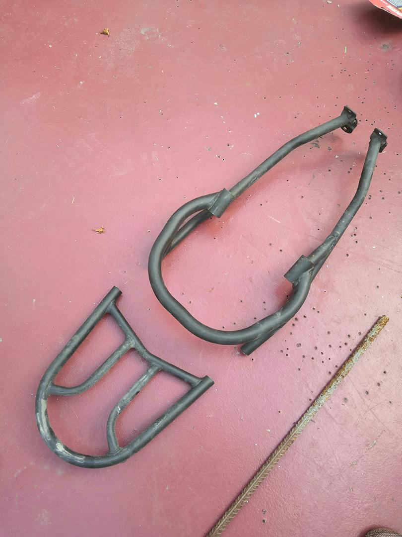

bei mir ist der Gepäckträger an der gleichen Stelle auch gebrochen. Aber nicht wegen Überlast, sondern als Ermüdungsbruch, von den Vibrationen.
Das Rohr ist viel zu dünn.
