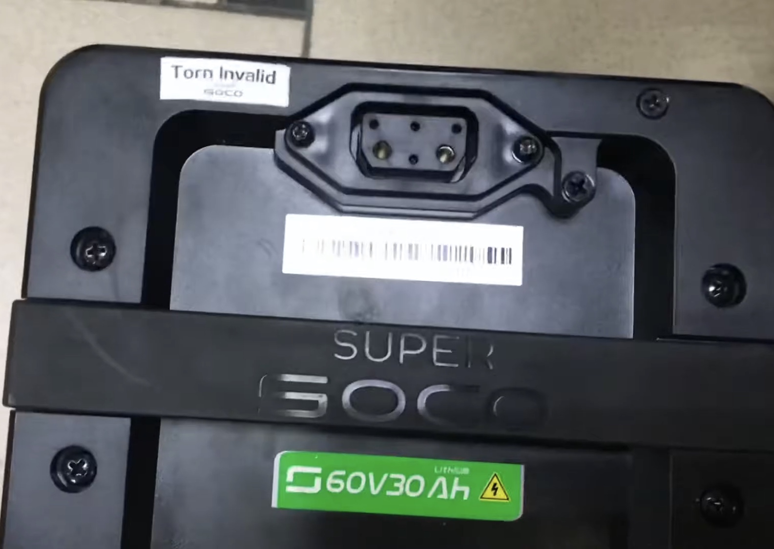

Die Stecker zum Akku und die Buchse haben nun runde kreisförmige Kontakte für die Hauptstromleitung, dadurch erhöht sich wahrscheinlich die Kontaktfläche sowie wird vermieden, dass es bei Erschütterung verrutschen kann - gut gemacht, Vmoto!
(schade, dass meine TC das nicht von Anfang an so hatte und ich leider 6 Monate auf den Austausch warten mußte...)

Ist das dann gratis oder kostet das jedesmal was?

Ist das bei Dir auch schon so, oder sind das "nur" die Neuauslieferung ?

Grimmrog hat geschrieben:
Do 8. Aug 2019, 13:09
also wenn's n Garantiefall gewesen ist, dann ist es gratis, sollte über den Händler laufen, meiner ist leider abgesprungen, deshalb hat Leeb ausnahmsweise direkt geholfen.
ich habe von ihm aber noch die "alte" Version des Steckers und der Buchse für den Akku bekommen... funktioniert auch so, nur hat man leider kein gutes Gefühl, wenn man über 30 Minuten in der bergigen Landschaft sich bewegt, dementsprechend Volllast fahren muß. ...von "offen"Fahren kann ich nichts berichten, da ich nur gedrosselt unterwegs bin, das andere ist mir in vielerlei Hinsicht zu riskant...

felixyz hat geschrieben:
Do 8. Aug 2019, 13:22
Ok, dann hoffe ich mal, dass ich die geänderte Version bekomme, ich werde berichten....
