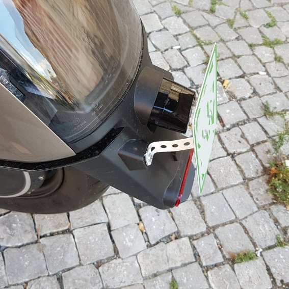

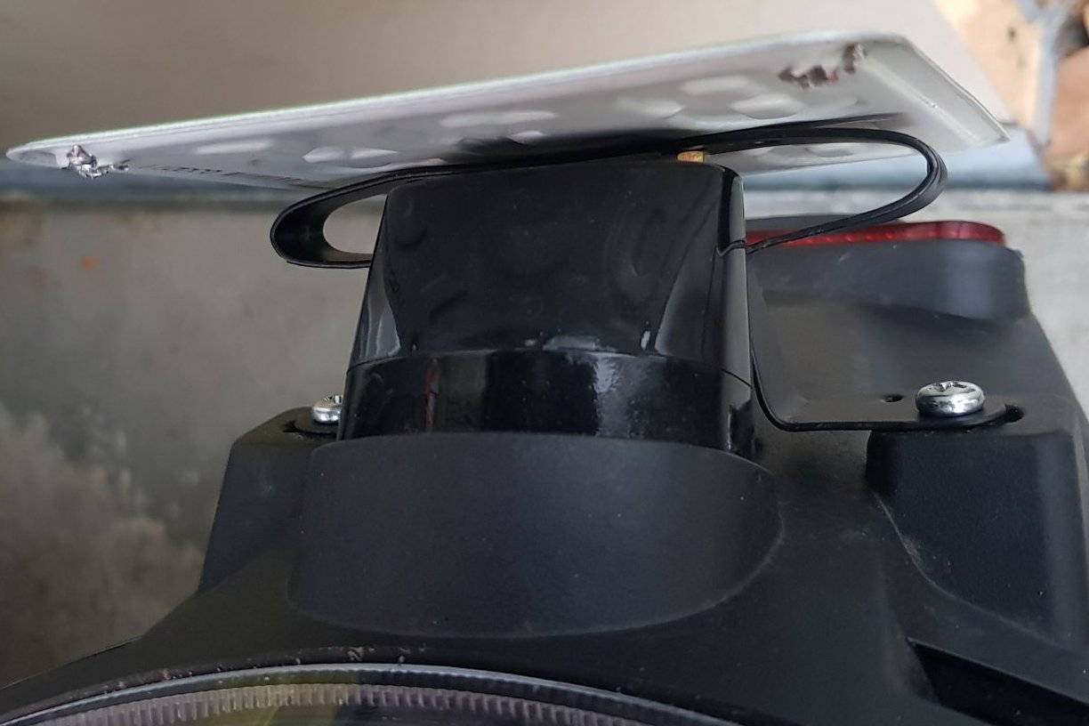

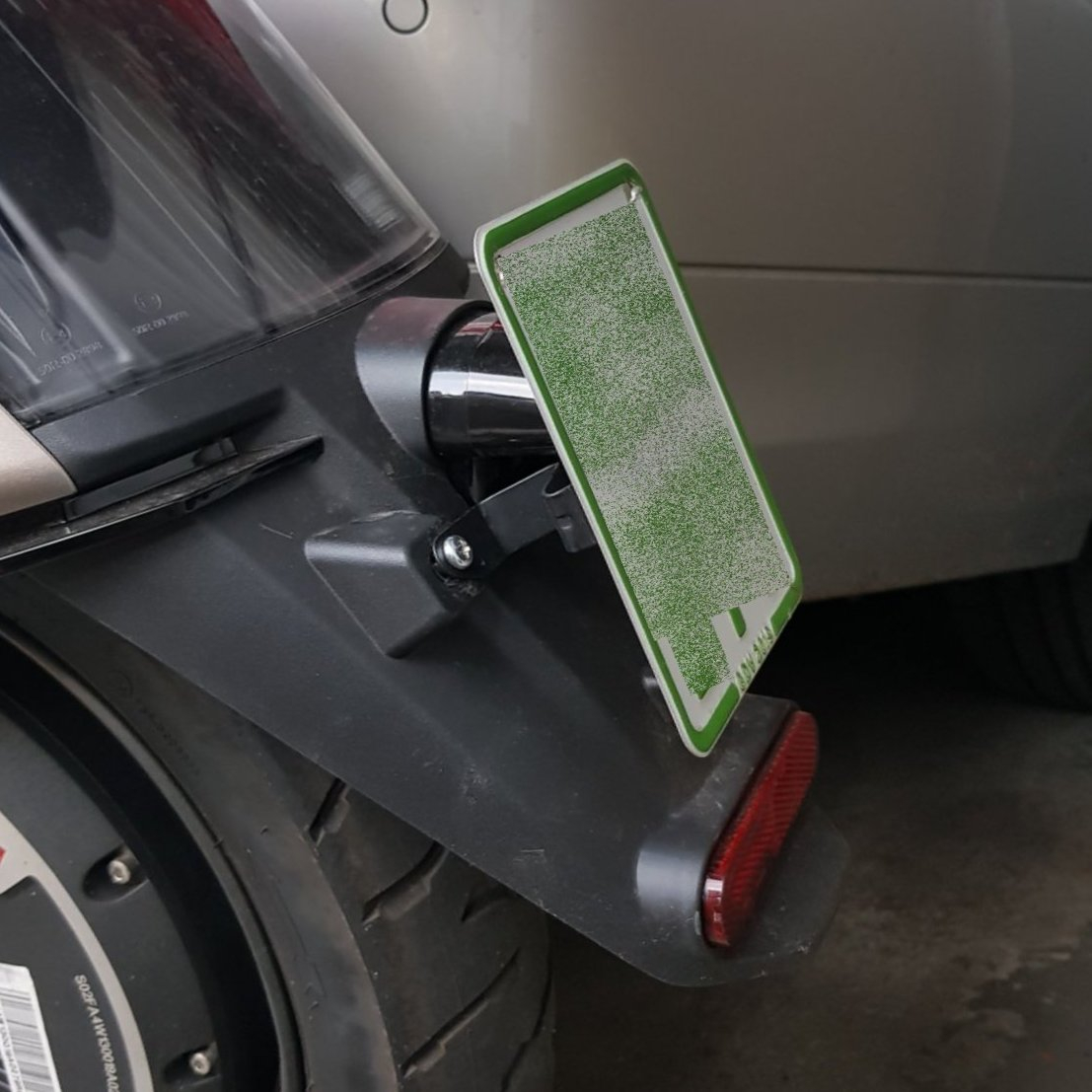

und zum Dauerthema Kennzeichen ... hm, wo tue ich es hin: Ist doch ein Umbau, wenn auch ein kleiner:
Nachdem durch den Gepäckträger die Winkellösung unter dem silbernen Haltegriff hinten wieder wegfiel, musste ich das spontan neu lösen (an einem Sonntagnachmittag unter Zeitdruck). Ich hatte eh die Idee, den ohnhin nicht erforderlichen Kennzeichenbeleuchter einfach zu überdecken:
Das war die quick&dirty-Variante aus dem Bastelvorrat.
Einen Tag später fiel mir beim Entsorgen eines alten Halogenstrahlers dessen U-Haltewinkel in die Hand, den ich wie immer lieblos (und meinem Nicknamen entsprechend) zurechtgebogen habe:
Aus etwas Entfernung sieht das dann so aus - klein, zierlich ...
und ich bin mir nicht zu schade, einmal im Jahr das Kennzeichen umzuschrauben.
Und der Reflektor ist schließlich wieder an seinen Ursprung zurückgekehrt.
Die Lösung von davidflorian mit dem Reflektor unter dem Topcase (ein paar Beiträge hierüber) gefällt mir aber auch so, dass ich dort einen zusätzlichen Reflektor einbauen werde.

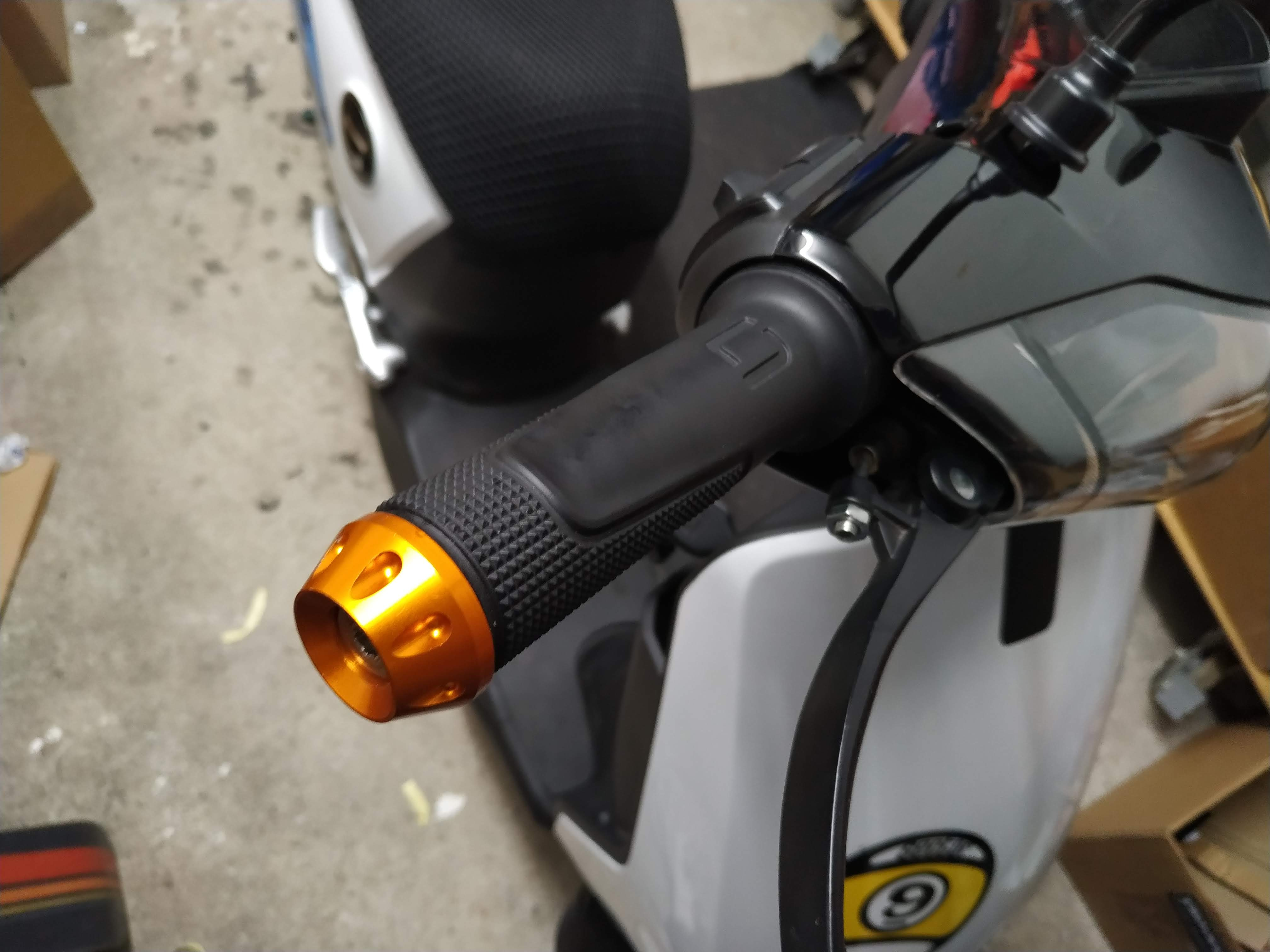

So endlich neue Lenkerenden aus Alu...
OK, sehr geil!
Was, wie, wieviel, wo?
Die alten Plasikkappen einfach abgezogen, oder wie? Die sind doch verklebt, oder?
Keine Angst du kannst die einfach abziehen... Naja einfach ist ein wenig untertrieben, aber es geht schon. Der Lenker ist ein 17mm Stahllenker. Die "Metallfeder" hält die Kappe fest und verklebt ist da nichts. Ich musste nur den Gummi noch ein wenig bearbeiten und die Schraube anziehen... Fertig. Ich bin echt zufrieden. Anbei die Bezugsquelle... ;)
Nochmals Danke für die Inspiration!
Ich hab mich dann doch für etwas extravaganteres entschieden. =)
Sitzen bombig. Auch wenn der Stromgriff selbst bauartbedingt noch etwas wacklig ist, so ist zumindest das Lenkerende fest und gibt somit einen robusteren Eindruck.
8,68€ aus China über Amazon. Versand hat 10 Tage gedauert.
