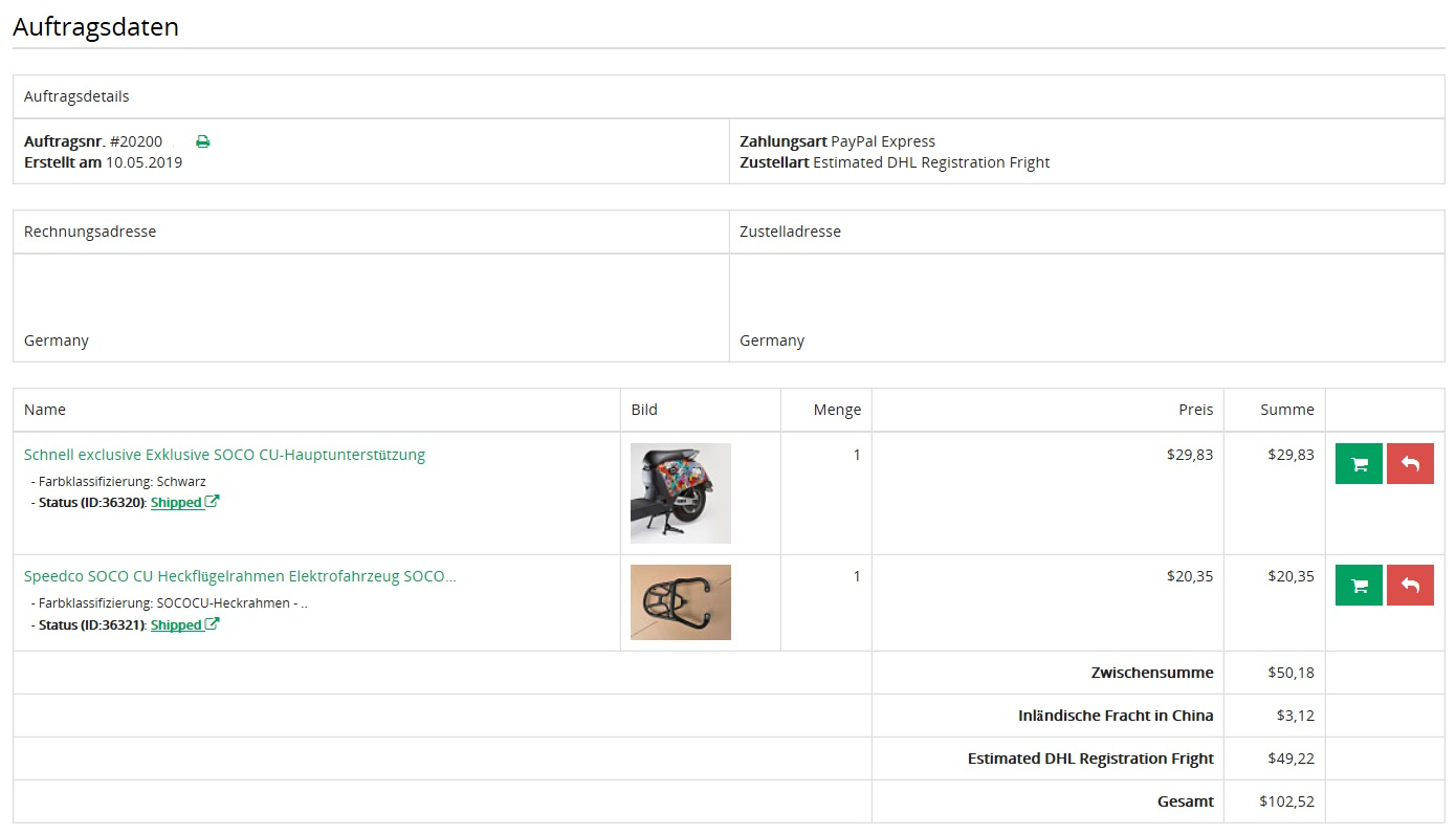

Kurze Erfahrung meinerseits mit ebuy7,
ich habe folgende Artikel bestellt:
1. Hauptständer: https://www.ebuy7.com/de-DE/item/575035072979 (Preis 29,83$)
2. Gepäckträger: https://www.ebuy7.com/de-DE/item/578108649381 (Preis 20,35$)
Nach der Auswahl meiner Artikel habe ich auch die Möglichkeit gewählt „Shipping Cost later“. Danach habe ich meine Artikel (insgesamt 50,18$) via PayPal bezahlt. Am selben Tag (10.05.2019) bekam ich die Aufforderung die Versandkosten in Höhe von 3,12$ zu bezahlen, was ich mit großer Freude via PayPal auch tat.
Am 16.05.2019 änderte sich mein Bestellstatus von „Pending“ in „Complete“, damit war für mich die Sache erledigt und ich wartete eigentlich nur noch auf die Information, dass meine Bestellung in den Versand geht bzw. auf die Sende-ID.
Am 21.05.2019 erhielt ich eine Nachricht (siehe unten) bei der ich aufgefordert wurde die noch fehlenden Versandkosten in Höhe von 58,12$ zu bezahlen. Erst viel ich aus allen Wolken, dann habe ich aber auch dieses via PayPal bezahlt, da die Artikel umgerechnet immer noch günstiger (91,23€ inkl. Versand) waren als bei Outdoordreams (146,30€ inkl. Versand) und die Wartezeit dort auch mit 2 Wochen angegeben wurde. Selbst mit der eventuellen Nachverzollung war die Bestellung aus Fernost günstiger.
Am 27.05.2019 dann die Information „Shipped“ und dazu eine Sende-ID mit der ich die Sendung via: https://packageradar.com/courier/china-post verfolgen konnte.
Am 06.06.2019 kam das Packet (ohne Nachverzollung) gut verpackt an und seit dem 07.06.2019 ist alles verbaut. Ohne Probleme konnte ich ein TopCase SHAD26 inklusiver passender Halteplatte verbauen. Lediglich der Anbau des Hauptständers war etwas schwieriger, da der Abstand nicht ganz passt. Aber das war mit ein wenig Schleifen und bearbeiten kein Problem.

Also wenn man bedenkt, dass der Gepäckträger in China keine 12 EUR kostet, dann muss ich einen Agenten dazwischen finden, der mir das um ~10 EUR versendet. Ich habe mal 2 Anfragen an Agents rausgeschickt, mal sehen was da kommt.
Nichts anderes macht ebuy7 eigentlich, aber für 20 USD könnte ich sicher 2 Stück auch bestellen (wobei ich dann wieder über der Zollgrenze wäre)

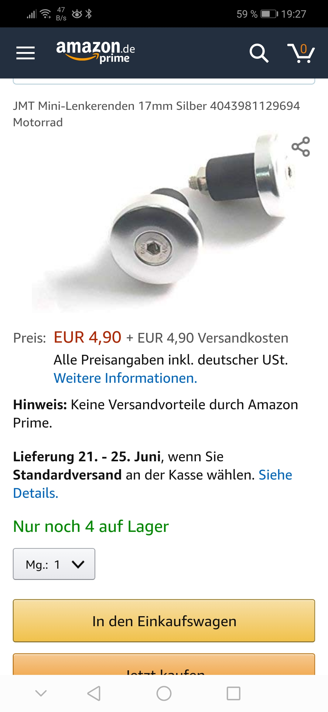

OK, sehr geil!
Was, wie, wieviel, wo?
Die alten Plasikkappen einfach abgezogen, oder wie? Die sind doch verklebt, oder?

Stornieren bei ebuy7.com bringt eigentlich nicht viel.EvolutionVII hat geschrieben: ↑Mo 17. Jun 2019, 09:57
Ich habe bei der Pay Later Shipping Option jetzt eine Nachzahlung von 20,68 USD erhalten - daher wird die Bestellung storniert. Die Anzeige der Versandkosten ist tatsächlich irgendwie ein Scheinangebot.
Das Geld wird nur auf dem Konto im ebuy7 erstattet. D.h. es wird nicht per PayPal zurücküberwiesen.
Bitte im Auge behalten!

Keine Angst du kannst die einfach abziehen... Naja einfach ist ein wenig untertrieben, aber es geht schon. Der Lenker ist ein 17mm Stahllenker. Die "Metallfeder" hält die Kappe fest und verklebt ist da nichts. Ich musste nur den Gummi noch ein wenig bearbeiten und die Schraube anziehen... Fertig. Ich bin echt zufrieden. Anbei die Bezugsquelle...wefunkster hat geschrieben: ↑Mo 17. Jun 2019, 17:37OK, sehr geil!
