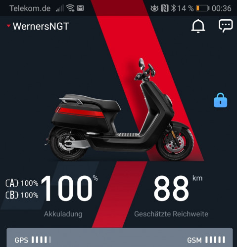

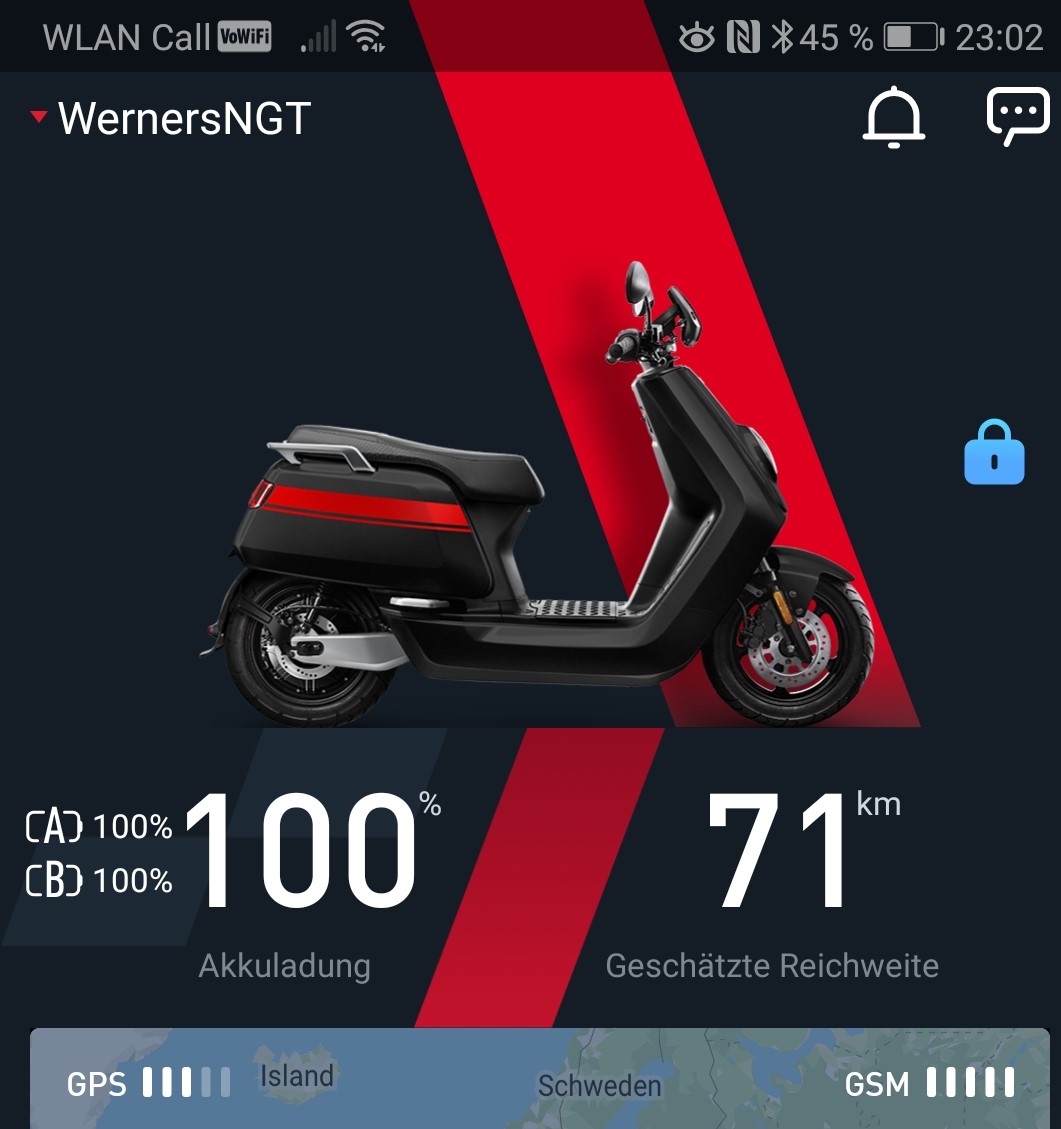

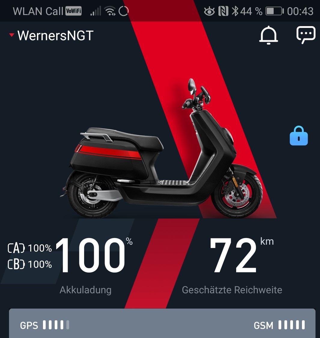

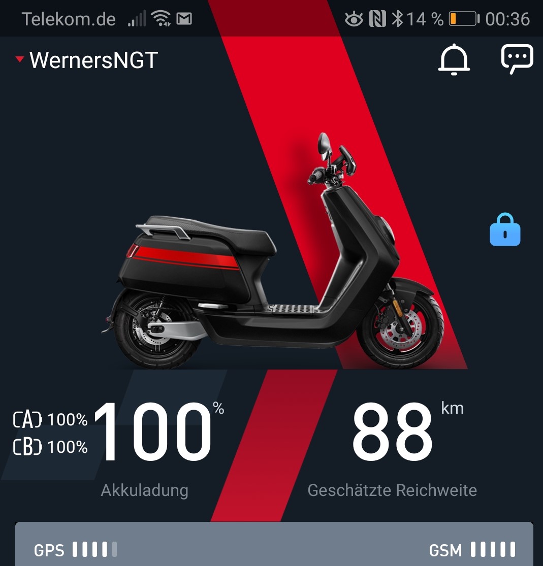

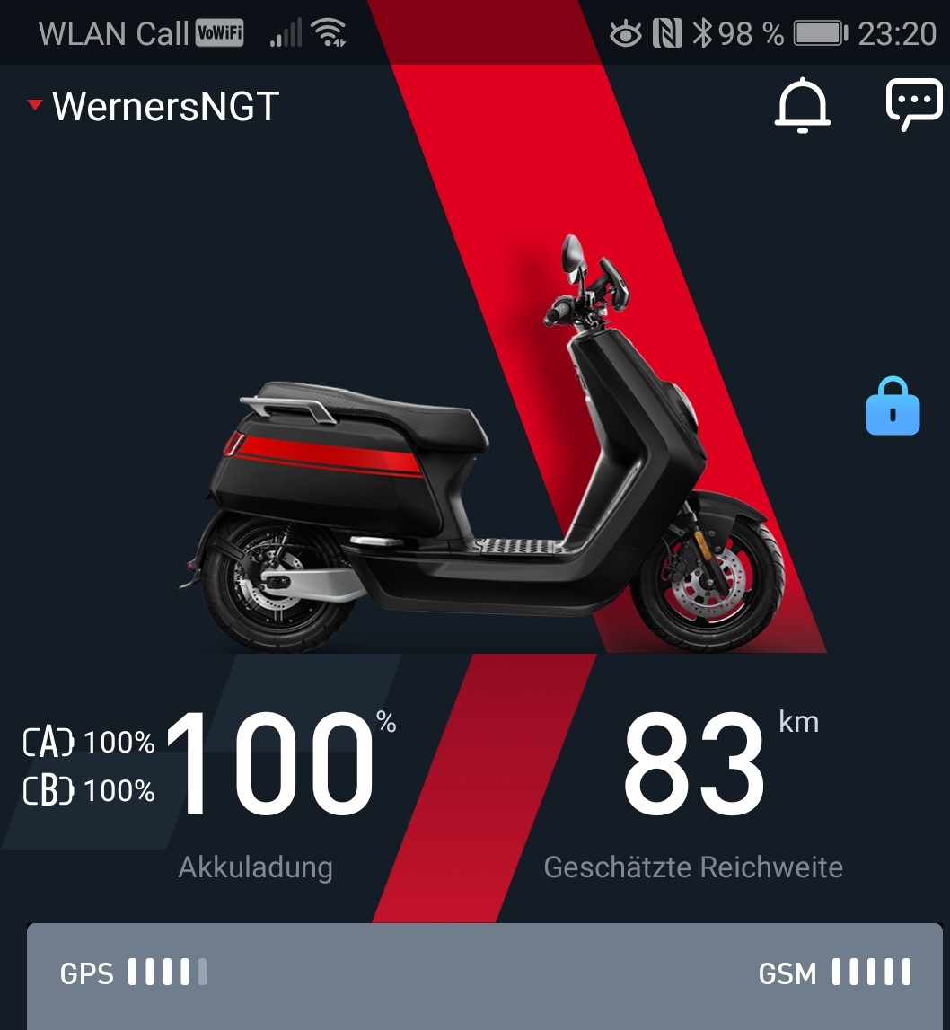

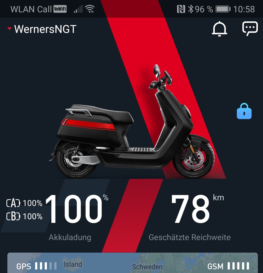

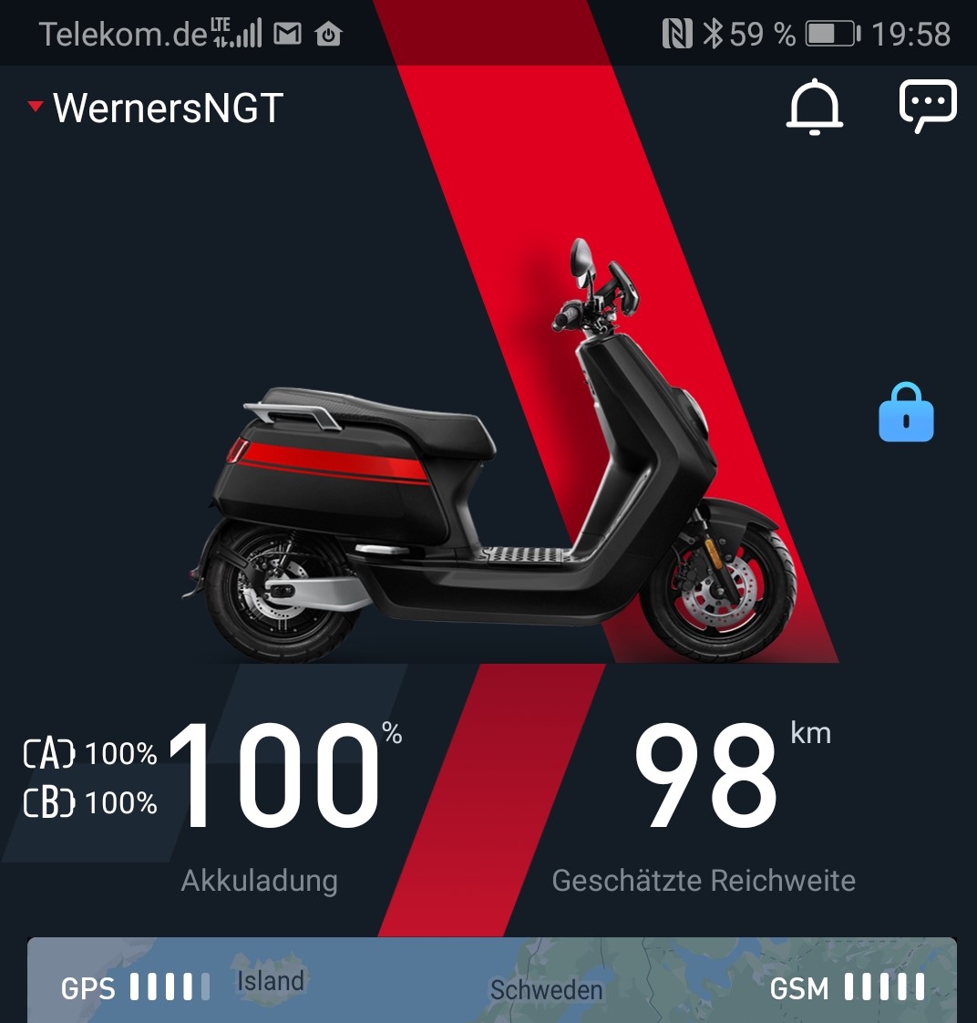

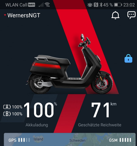

liegt es an der Chemie, dem BMS, der rechten Hand, den Temperaturen? Ich tippe auf die beiden letzten Faktoren möchte mich aber an keinen Spekulationen beteiligen. Fakt scheint mir zu sein, dass die Reichweite durchaus variieren kann. Und das Ende der Fahnenstange scheint auch noch nicht erreicht zu sein. Ich hoffe auf einen heißen Sommer

Ich denke, da kommen mehrere Faktoren zusammen. Es heißt in der App nicht umsonst „geschätzte Reichweite“. Mit den erhobenen Daten kann NIU diese Prognose verbessern. Im Prinzip lernt NIU deine Fahrweise kennen und durch weitere Daten wie Temperatur etc. kann der NIU Server Dir so immer bessere Prognosen erstellen. Wahrscheinlich gehen sie zunächst von einem „konserativen Wert“ aus, der auf jeden Fall ereicht wird und können dann mit Erfahrungswerten und Live-Daten immer zutrefendere Werte liefern. Genauer dürfte es nach einem Jahr werden, wenn man so den schwankenden Außentemperaturbereich einmal durchlebt hat. Bei meinem N1S wurden die Prognosen nach gefahrenen 300 bis 500 km zutreffend, wurden Ende des Herbstes (der lange sehr warm war) mit einsetztenden tieferen Temperaturen deutlich weniger, trafen aber ebenfalls zu. Ich merke z. B. jetzt, wo meine Schwester den N1S regelmäßig nutzt, das die Reichweite bei ähnlichen Bedingungen niedriger liegen, weil sie den Roller einfach anders fährt (nicht ausrollen läßt, mit „Strom“ auf eine rote Ampel zufährt und ähnliches).Slesvig hat geschrieben: ↑Fr 3. Mai 2019, 12:59Moin,

Sieht bei mir genauso aus, die Reichweite hat sich Stück für Stück erhöht, faktisch mit jedem Zyklus. Allerdings ist der Gedanke des Einfahrens eher nicht meine Haltung. Solange der NGT über 100 wuppt is alles superSlesvig hat geschrieben: ↑Fr 3. Mai 2019, 12:59Moin,

Nun, das würde zumindest erklären das EINE Zelle nach dem 3 Zyklus keine weitere Kapazität mehr aufbaut. Ich vermute aber eher ein „eingewöhnen“ der inzwischen sehr „intelligenten“ (in der Steuerung immer komplexer und immer mehr Faktroen berücksichtigen) Batterie-Management-Systemen im Zusammenspiel mit den einzelnden Zellen. Ich könnte mir vorstellen, das sie zumindest einen Zyklus brauchen (vor allem beim Entladen, nahe der Abschaltgrenze) um sich zu kallibrieren. Ggf. wird daher möglicherweise bei den ersten Ladevorgängen bewußt nicht die vollständige Ladeendgrenze erreicht werden (vorher elektronisch abgeregelt). Ich denke aber, dass das auch nicht mehr als 3 Zyklen dauern dürfte, bis alles richtig läuft. Andernfalls wäre das BMS unzulänglich konstruiert.
Effekte wie Außentemperatur etc. dürften da deutlichere Auswirkungen haben. Insofern dürfte es bei den Aussichten der kommenden Sommermonate und den zu erwartenden Temperaturen besser werden mit den Reichweiten.
