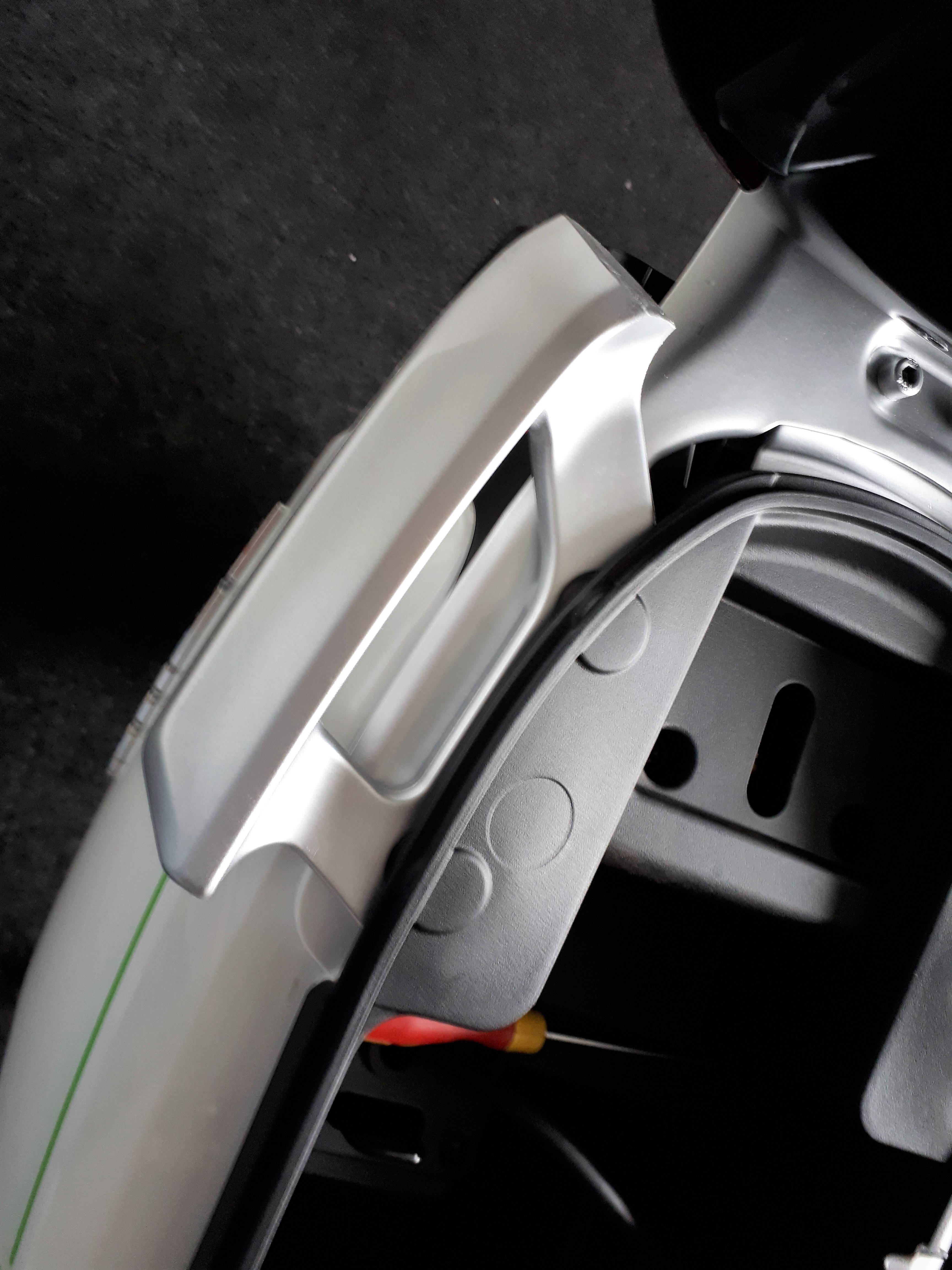

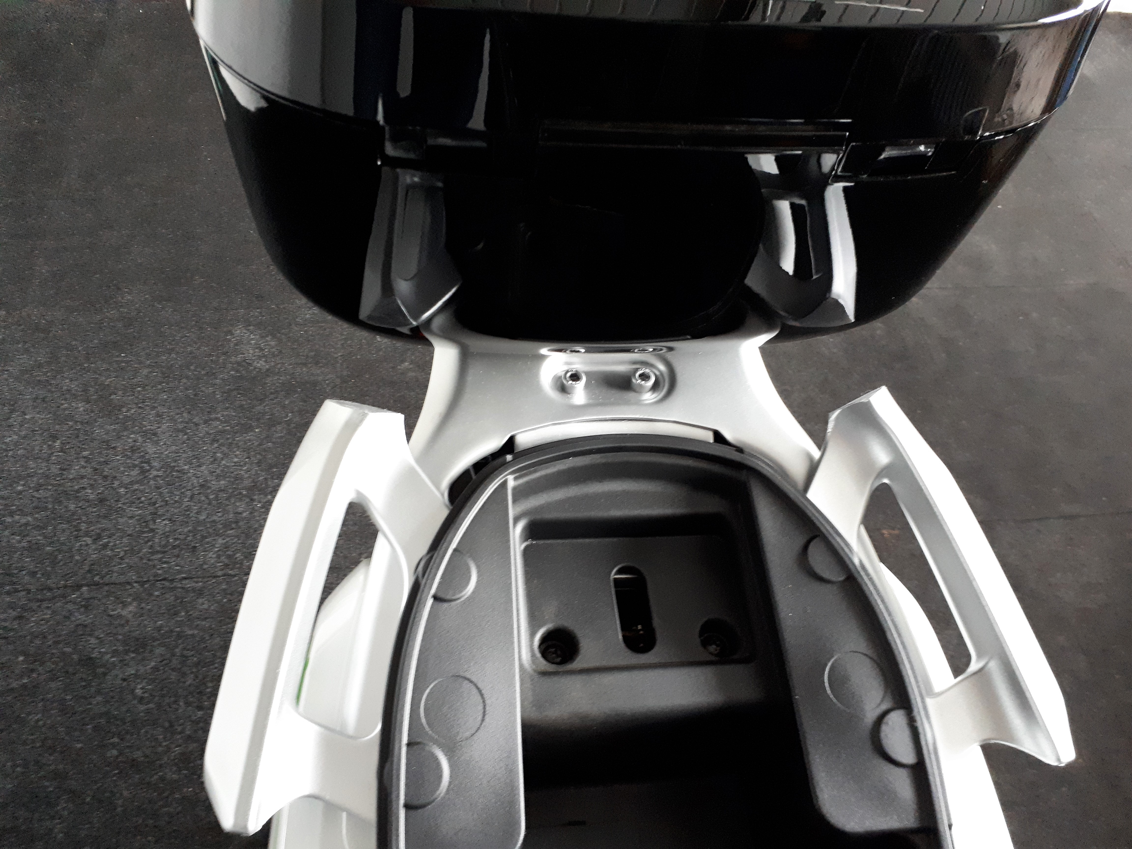

so geht es auch ist plastic einfach kurzer machen und nach lackeren

ja Die Griffe sind aus Plastik kan man einfach abzagen oder mit der flex kurzer machen
Das orginaal koffer hat keine bodenplatte und ist mit 4 schrauben befestigt
