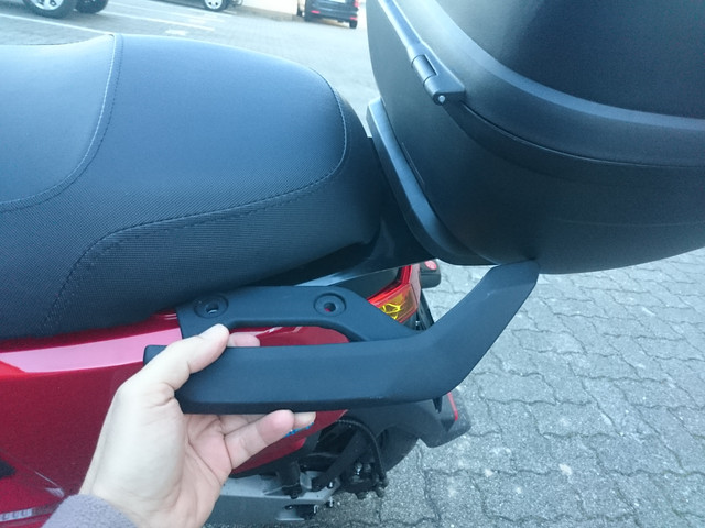

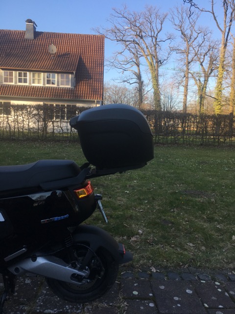

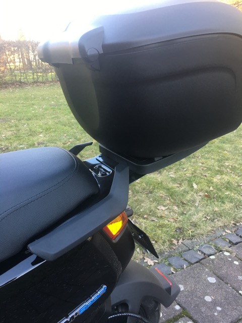

Ich habe bei meinem M+, wie die meisten anderen sicher auch, ein Topcase montiert. Jetzt passen die Haltegriffe nicht mehr, und der Sozius kann sich nur noch an mir festhalten. Darf ich so überhaupt noch jemanden hinten mitnehmen? Hat schon jemand eine Lösung dafür gefunden? Meine einzige Idee war bisher die Haltegriffe passend abzusägen.

Das ist gar nicht das Problem, sondern das die Originalgriffe zu lang sind und in das Topcase reichen würden, was nicht geht. Darum musste ich sie weglasssen. Ich habe auch den original Topcasehalter.

Re: M+ Topcase und Haltegriffe

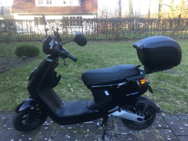

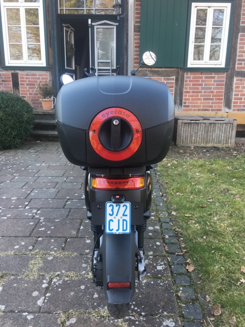

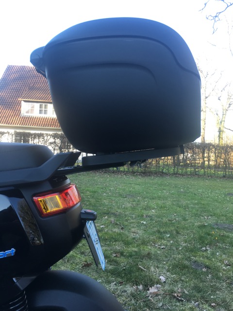

OK verstehe das Problem nun. Ich habe bei meinem M+ das Eyecase montiert und musste damit auch ein Stück weiter nach hinten mit der Montageplatte des Eyecase Topase als zunächst geplant. Ich hätte nur nicht gedacht, dass es beim NIU TopCase so ein Problem gibt.

Ich habe irgend ein China Topcase von Ebay, das möglicherweise ein wenig breiter als das Givi ist. Ich müsste bei beiden Handgriffen ca 5cm absägen.

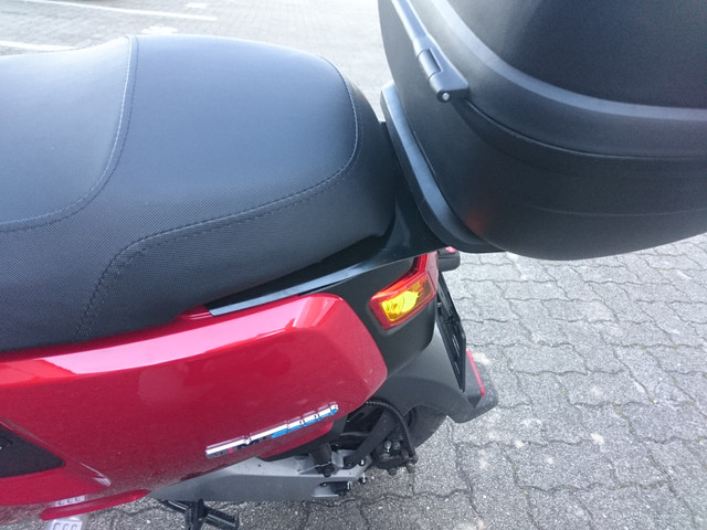

Hier sind zwei Bilder.
1. aktuelle Situation
2. hinterer Haltegriff daneben gehalten

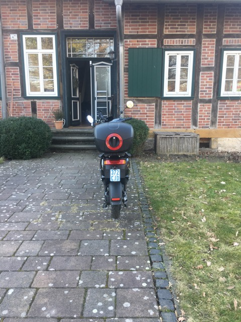

Ich stelle mal ein paar Fotos dazu. Wichtig ist es die Halteplatte ein Stück weiter nach hinten zu montieren. Ich hoffe man kann das erkennen...
