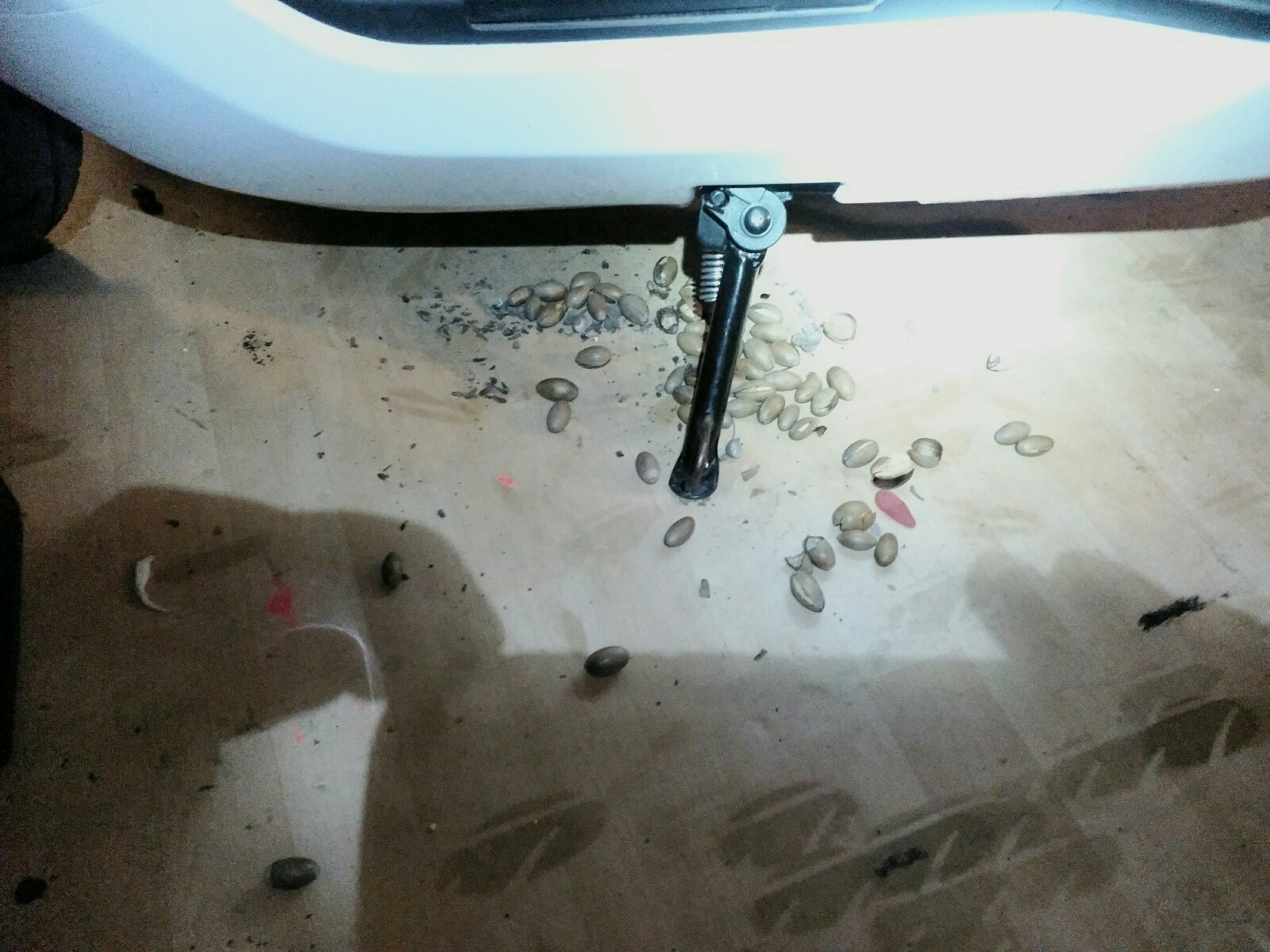

Wer geht mir auf die Nüsse?
Ich hatte neulich 2-3 Dutzend Mandeln halb geschält oder angefummelt unten im Roller. Zugang wohl über die Aussparung der Verkleidigung am Ständer seitlich.
Das Rote ist sone Art Gummibärchen, war mir grad ausm Mund gefallen beim knipsen.
Die Karre steht seit 4 Tagen draußen und sind schon wieder 5 Nüsse drin. Sind das Eichhörnchen oder die Kinder hier von meiner Schule?
