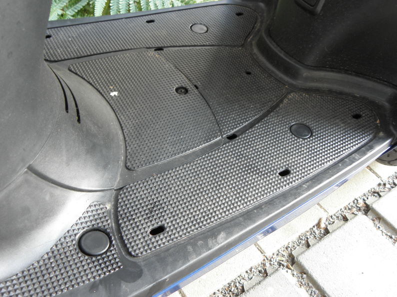

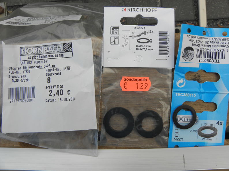

Schraubenlöcher abdecken
Beitrag von fiedje »
die verschiedenen Anleitungen haben mich angeregt, die Löcher auch zu verschließen
gekauft habe ich:
Von der Packung mit den 2 Gummidichtungen habe ich die kleinere verwendet.
Vorn die beiden Schraubenlöcher gehen leicht zu schließen.
Die o.g. rechte Dichtung 4x21/15*2mm auf den Stopfen in der 2. Rille vom Kopf aus gesehen reinziehen (Kraft nötig).
Reindrücken - fertig.

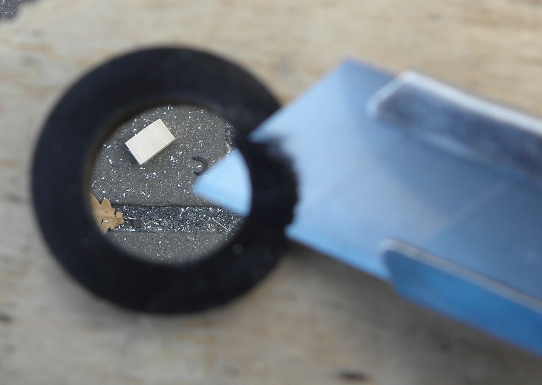

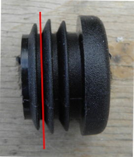

Hinten ist es etwas aufwändiger. man benötigt einen scharfen Cutter oder ein Skalpel und muß auf die Finger aufpassen.
Der Stopfen wird an der roten Linie abgeschnitten:

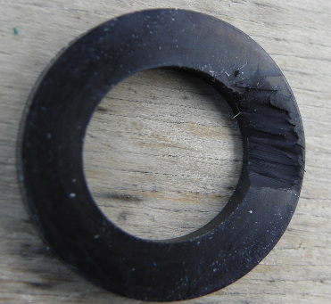

Dann nimmt man die kleinere Dichtung (13,5/23,8) und schneidet zur Mitte schräg etwas Gummi weg:
Sorry für die schlechte Qualität, aber ich denke es kommt raus, wie es gemeint ist.
Die Kante sieht weggeschnitten so aus (natürlich muss man rundherum schneiden).
Diese Dichtung muss dann in die 1. Rille vom Kopf aus reingefummelt werden (die Schräge vom Kopf weg).
Das Einsetzen geht am besten so: ein wenig Spülmittel auf den Gummi auftragen, hinten zuerst einsetzen,
den noch nicht verschwundenen Gummi mit einem Schraubendreher vorsichtig hineindrücken.
Diese Stopfen kann man dann auch wieder herausnehmen und neu einsetzen und sie sollten dicht sein.
Und so siehts fertig aus:
Freundliche Grüße von Fiedje

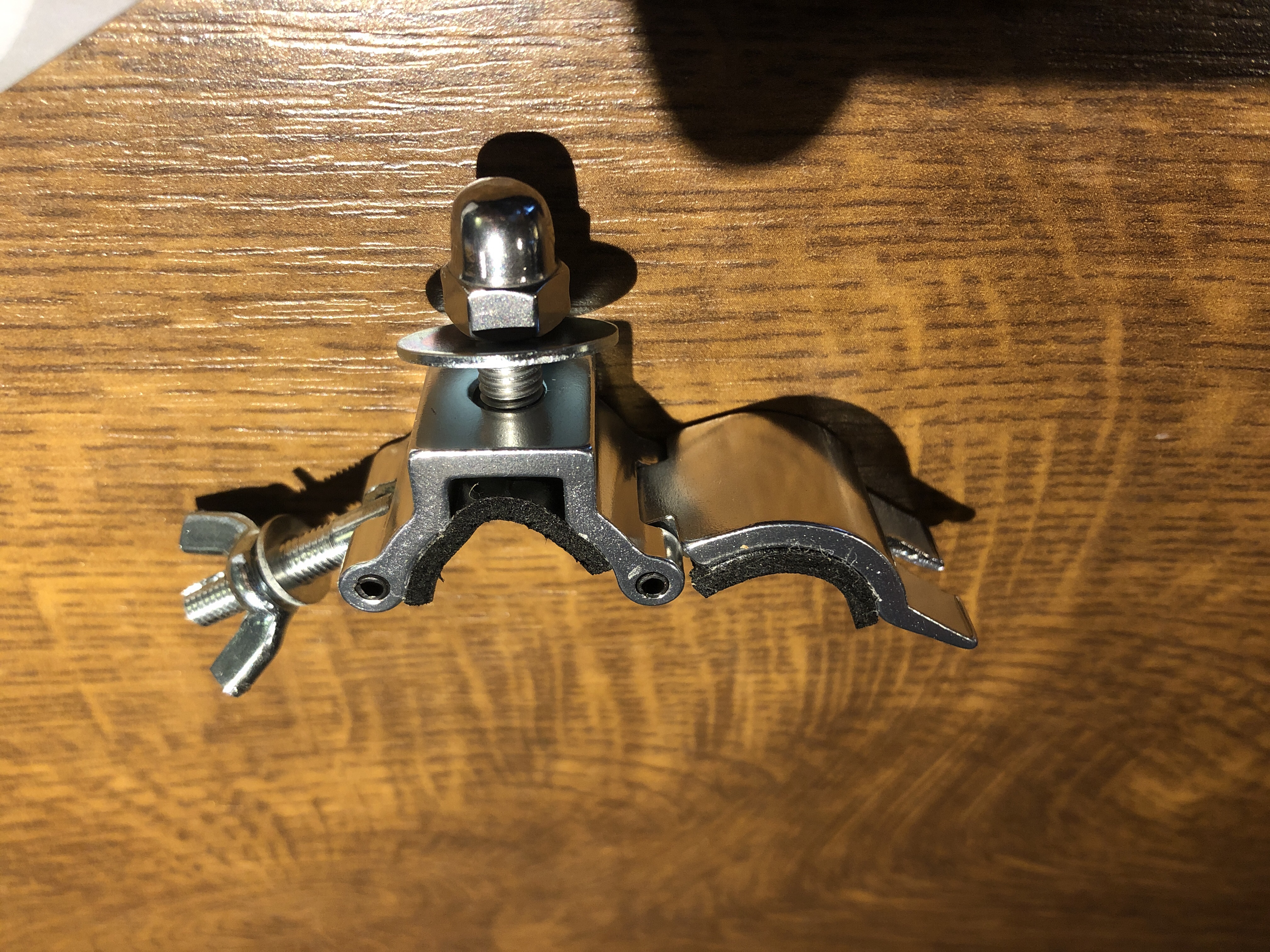

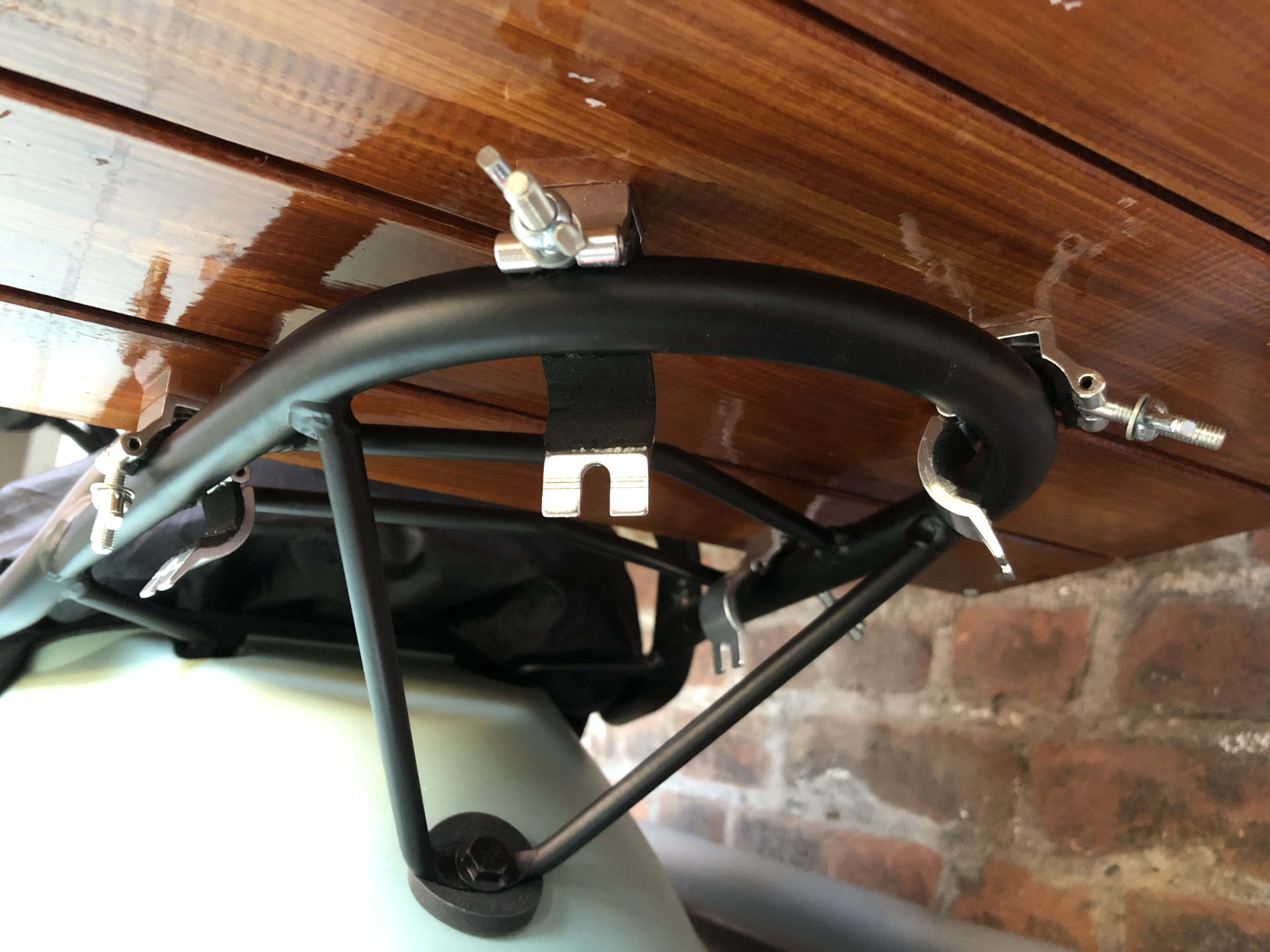

Beitrag von JoZottel »
Patrick hat geschrieben:
Mo 11. Jun 2018, 15:43
hmm ja die Kabelbinderlösung hatte ich auch schon - das hält gut ist aber zum ständigen Befestigen und wieder abnehmen nicht so sehr geeignet.

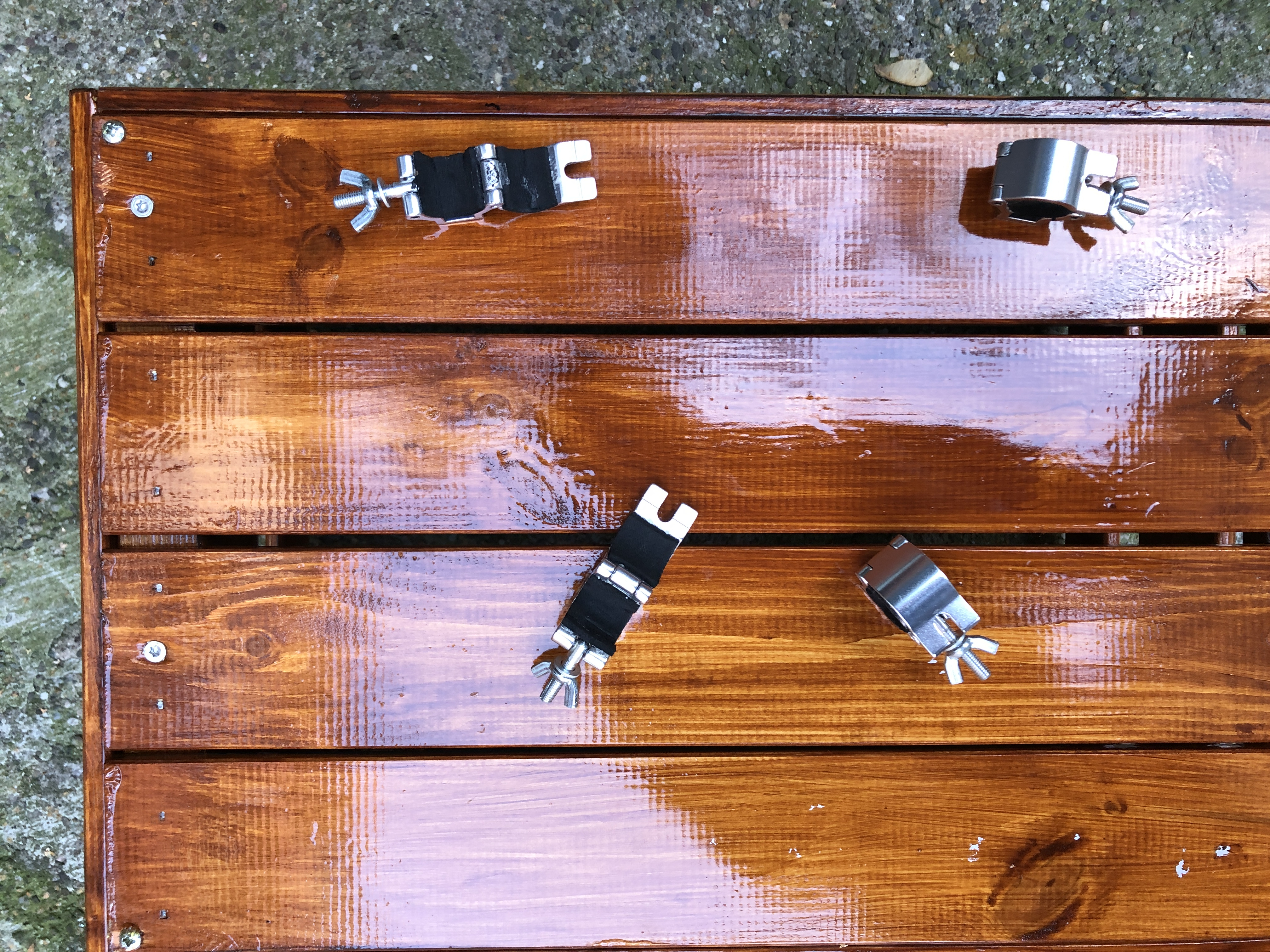

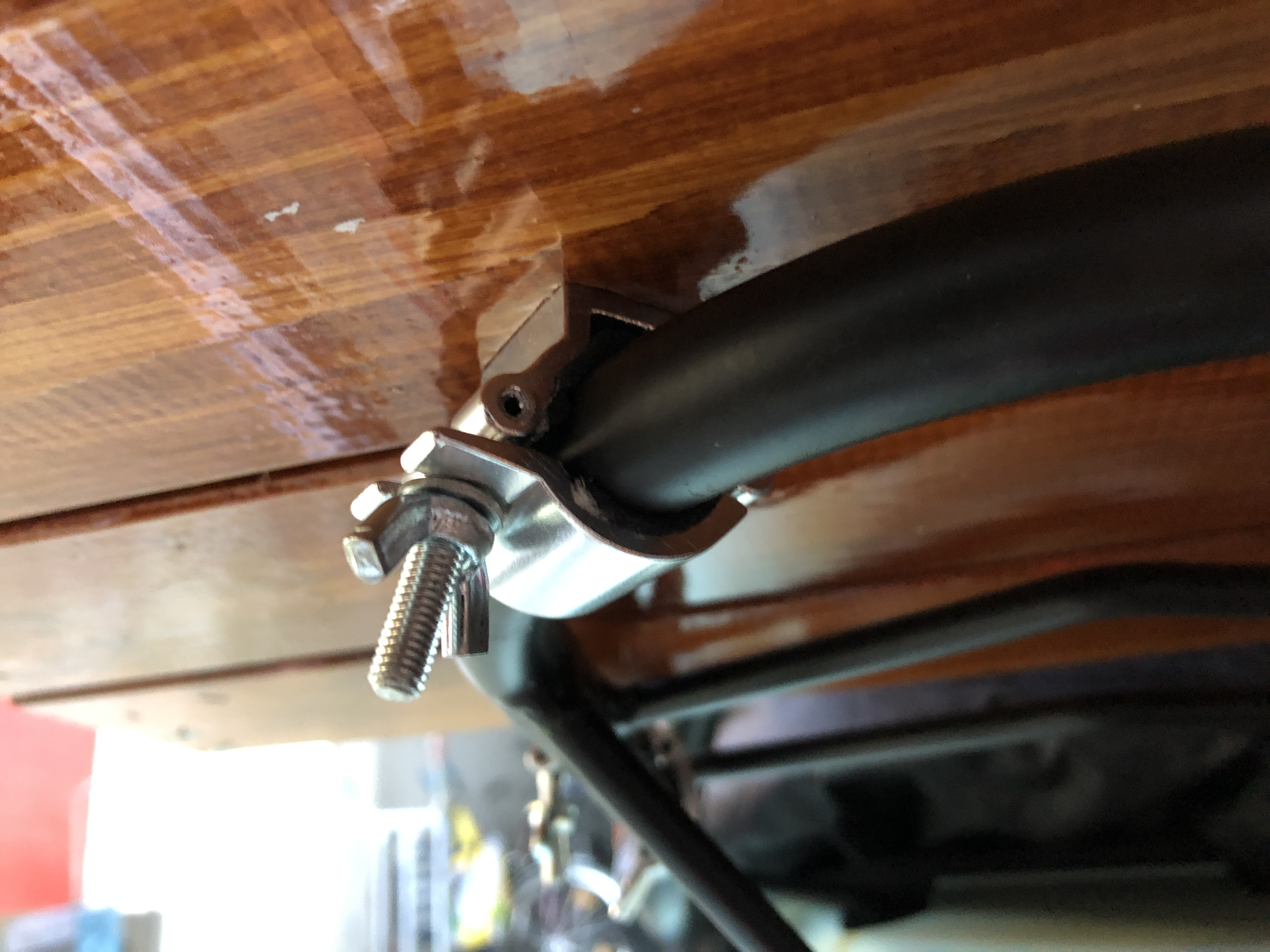

Ich hab das mit Klemmen für Bühnen gemacht, kosten bei Musicstore 3,50€ das Stück.
Einfach mit Schaumstoff aufkleiden, dann kratzt es nicht, passt perfekt an Roller! Auf der anderen Seite einfach U-Scheibe und Endmutter.
Hab auch noch 2 übrig, falls jemand noch welche beauch 😄

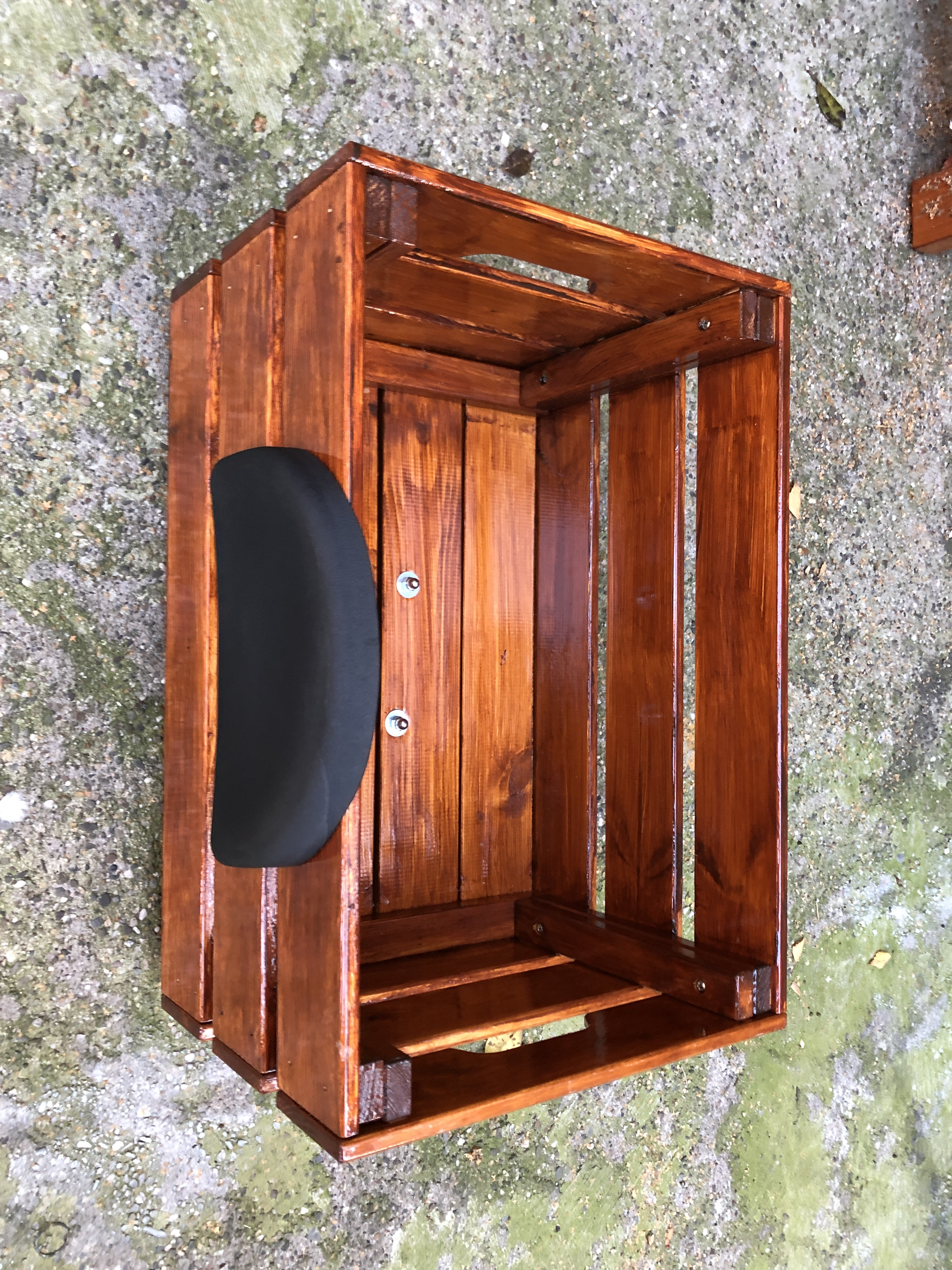

Re: Tipps und Tricks zum Selbermachen
Beitrag von Patrick »
Sehr coole Sache Danke für den tip und due Fotos sieht echt gut aus auch die lackierte Holzkiste
Die Holzkiste sieht gut aus. Schöne Arbeit.
Nur im Falle eines Sturzes fehlen mir abgerundete Ecken.

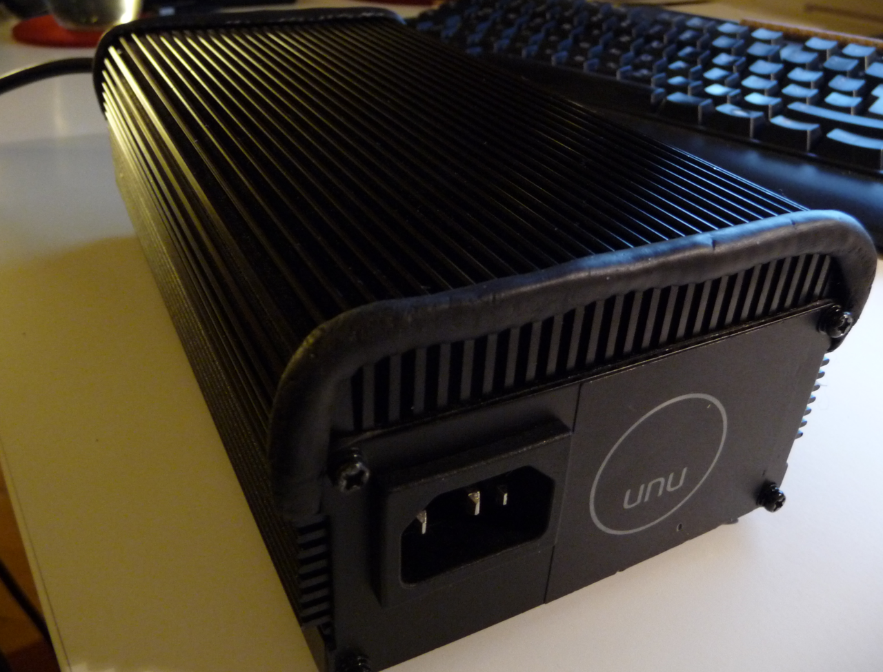

Frickellösung gegen die ziemlich scharfkantigen Kühlrippen vom Ladegerät (der Beutel, in dem ich das drin transportiere, ist zum Teil schon durchgescheuert): Jeweils ein kleines Päckchen Sugru gerollt und draufgedrückt. Mal schauen, wie lange es hält. Unten drunter habe ich schon lange Silikonfüßchen geklebt, damit es keine Kratzer in's Parkett macht.
