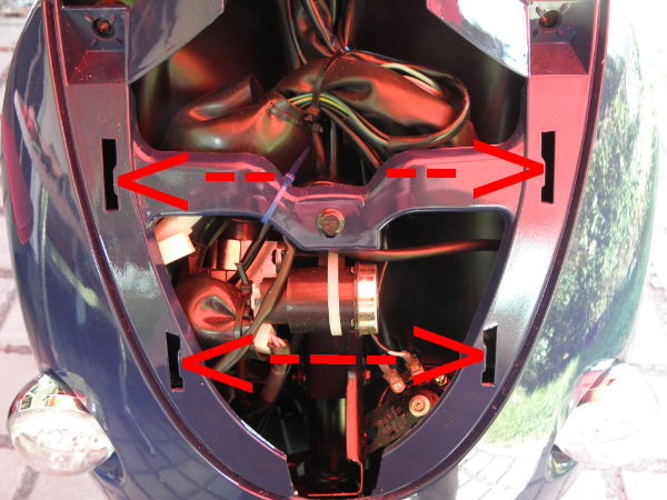

Wie löst man den Scheinwerfereinsatz?!
nachdem ich hier gelesen hab, dass man diesen durch herzhaftes Ziehen lösen soll, ich aber rohe Gewalt eher ablehne ;), wollte ich kurz zeigen, wie man das auch mit weniger Gewalt hinbekommt.
Dazu ist es erforderlich, dass man weiß wo die Rasten ungefähr sitzen.
Erst schraubt man alle Schrauben, welche die vordere große Front-Kunsstoffplatte mit dem Fahrzeug verbinden (auch die unten) los.
Dann greift man durch den Schlitz zwischen Frontplatte und innnere Knieschutzplatte durch und löst die Klammern in Pfeilrichtung.
