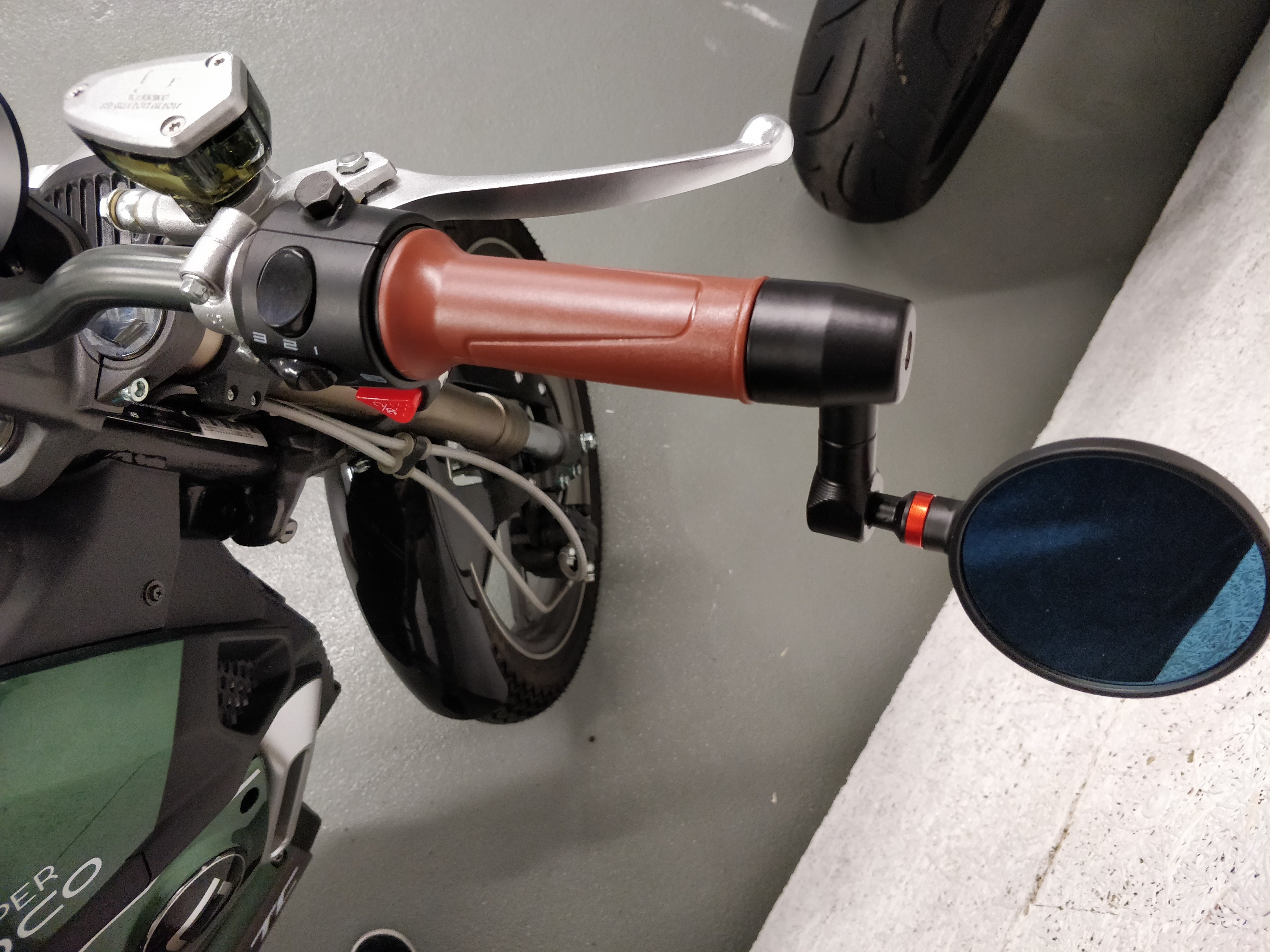

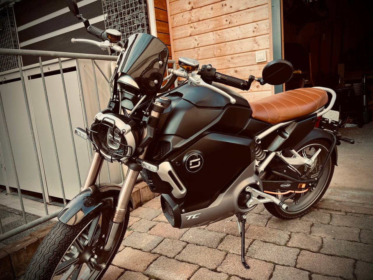

Mir gingen die hohen Spiegel und der hässliche Lenker nach wenigen Wochen auf die Nerven.
Habe jetzt Mal einen neuen Lenker mit Lenkerendenspiegeln verbaut.
Finde dadurch sieht die TC viel besser aus und zudem konnte damit das Problem behoben werden dass die Tankabdeckung im offenen Zustand nicht mehr am Lenker kratzt.

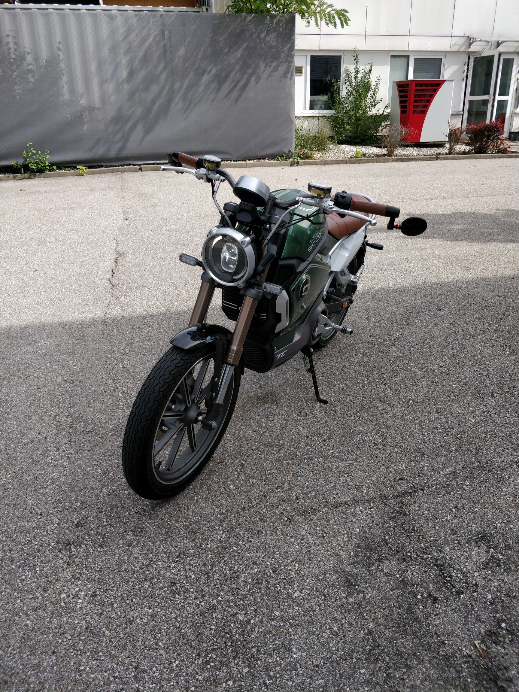

Sieht schick aus!
Kannst du uns vielleicht ein paar mehr Details verraten zum Umbau und noch ein oder zwei Fotos aus anderem Blickwinkel machen? Rein interessehalber...
Viele Grüße aus München nach München

Ich hoffe, dein Tc wird nie im Sturm umfallen! Welche Kapazitäten hat Ihr Akku?

der Lenker schaut cool aus. Wie teuer war der Lenkerumbau?
Ich würde dir gerne den alten Lenke und ggf. die Spiegel abkaufen

Sieht genial aus!
Würde mich auch auf weitere Fotos und Details freuen!

Freut mich dass es euch gefällt
Akkulaufzeit ist ganz normal wie bei allen anderen wahrscheinlich auch.
Und umfallen wird sie nicht, bin ein Schönwetter Fahrer
Lenker und Spiegel haben ca 120€ gekostet.
Die originale verkaufe ich gerne über PN.
Umbauzeit war ca 4 Std.

Erinnert mich auf den ersten Blick an eine GS.
Die Spiegel sind eine gute Lösung.
Ich wollte aber speziell die Lenkerendenspiegel und einen flacheren Lenker.
