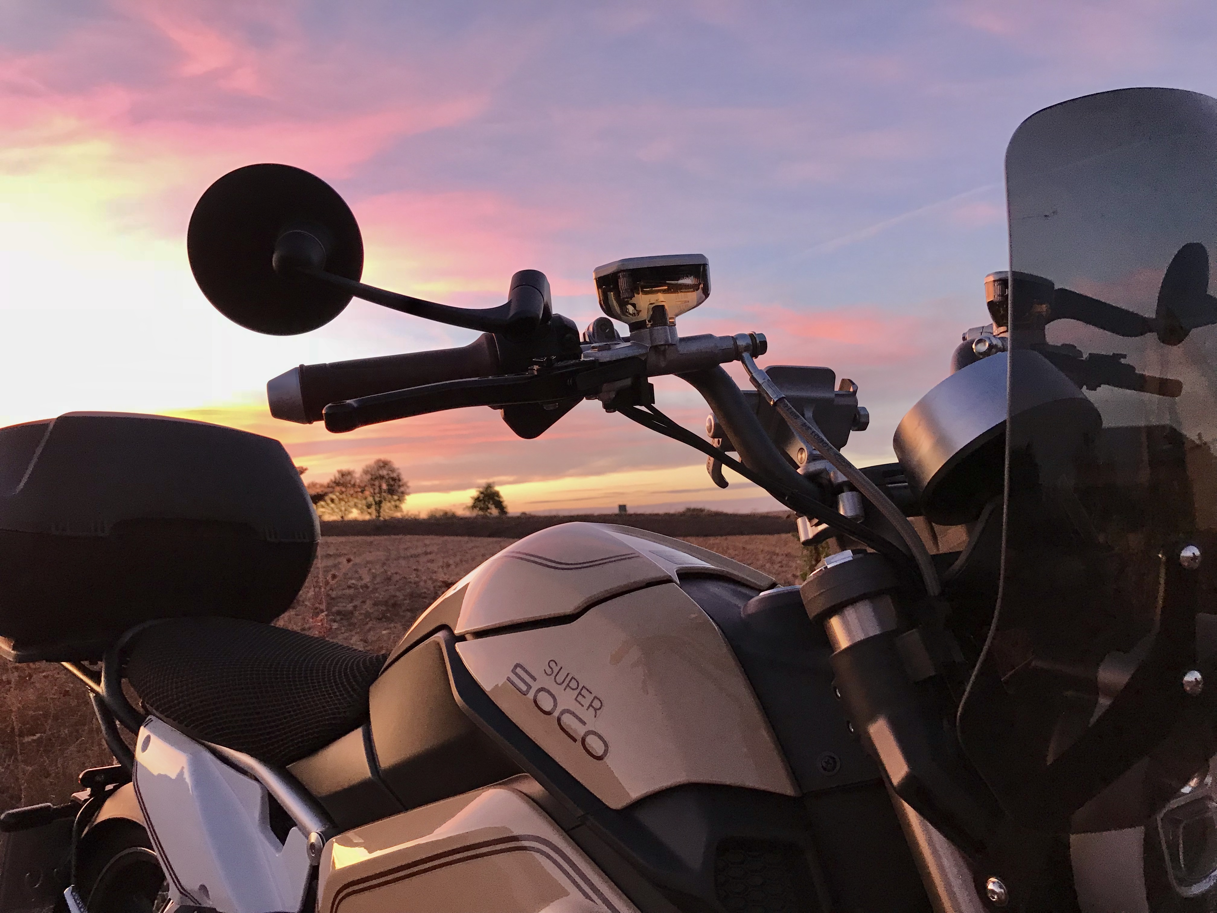

So Leute,
Mir gingen die hohen Spiegel und der hässliche Lenker nach wenigen Wochen auf die Nerven.
Habe jetzt Mal einen neuen Lenker mit Lenkerendenspiegeln verbaut.
Finde dadurch sieht die TC viel besser aus und zudem konnte damit das Problem behoben werden dass die Tankabdeckung im offenen Zustand nicht mehr am Lenker kratzt.

Sieht schick aus!
Kannst du uns vielleicht ein paar mehr Details verraten zum Umbau und noch ein oder zwei Fotos aus anderem Blickwinkel machen? Rein interessehalber...

der Lenker schaut cool aus. Wie teuer war der Lenkerumbau?
Ich würde dir gerne den alten Lenke und ggf. die Spiegel abkaufen

Freut mich dass es euch gefällt
Akkulaufzeit ist ganz normal wie bei allen anderen wahrscheinlich auch.
Und umfallen wird sie nicht, bin ein Schönwetter Fahrer
Lenker und Spiegel haben ca 120€ gekostet.
Die originale verkaufe ich gerne über PN.
Umbauzeit war ca 4 Std.

Erinnert mich auf den ersten Blick an eine GS.
Die Spiegel sind eine gute Lösung.
Ich wollte aber speziell die Lenkerendenspiegel und einen flacheren Lenker.

was man den Beim Kauf eines neuen Lenkers beachten? Könnte man problemlos z.B. diesen Lenker montieren?https://www.louis.de/artikel/lsl-x-bar- ... 2350e986be , oder muß der Rohrdurchmesser beachtet werden? Vielleicht magst du deinen Lenker mal verlinken, das hier ja wohl alles gut passt.

Der Lenker in deinem Link wird nicht passen.
Die Aufnahme an der Gabel ist für 22mm Durchmesser.
Hier der Link von meinem nur in schwarz.
https://www.polo-motorrad.de/de/superbi ... ource=awin
Wichtig zu beachten ist dass die 4 Schrauben mit dem richtigen Drehmoment angezogen werden. Zudem würde ich die original Schrauben austauschen mit welchen von deutscher Qualität ersetzen. Man merkt sofort dass das billige China Schrauben sind. Wenn du die mit zu viel Drehmoment anziehst würden die sicher abreißen.
