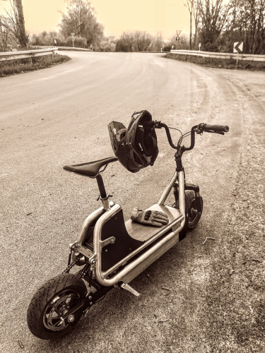

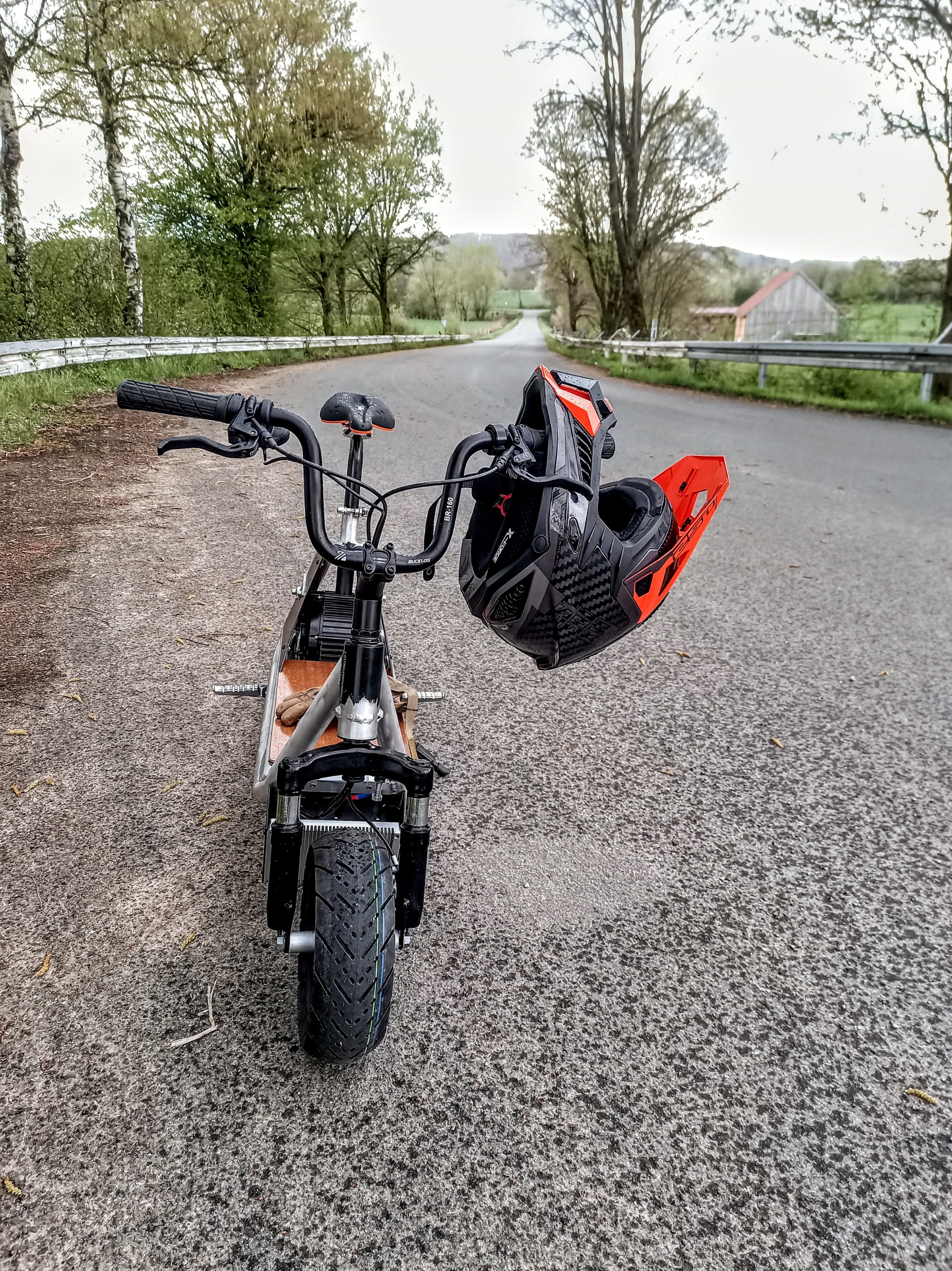

Schick doch mal ein Foto von deiner tollen Kiste 🤣!
Fardriver 72490
Beiträge: 12
Registriert: So 20. Apr 2025, 22:21
Roller: Eigenbau Stehscooter u. Sitzscooter
PLZ: 34439
Re: Fardriver 3-Stufen Schalter Setup
Beitrag von Fardriver 72490 »
ist noch im Bau. Heute war erste Funktionsprobe.

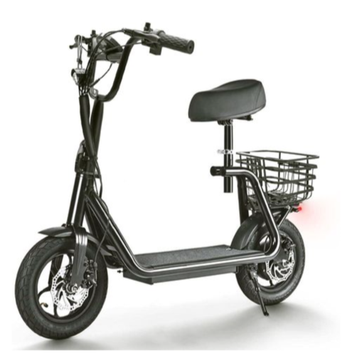

original ein E-Mofa
