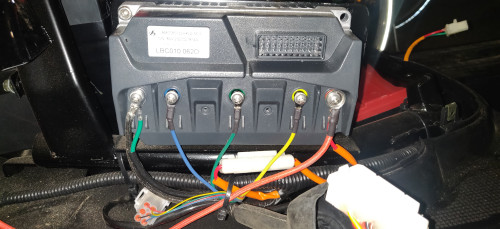

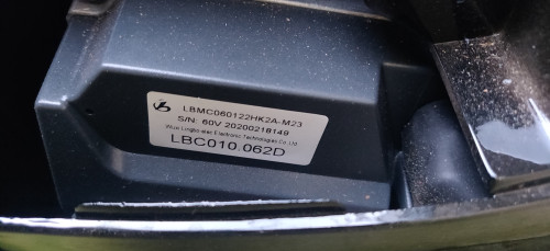

Hallo Wilfried,
wenn Du sicherstellen willst, dass im Falle eines seltenen Controllerdefektes Dein Fahrzeug nach Reparatur exakt noch mit den legalen knapp 45 km/h unterwegs ist, brauchst Du natürlich den Original (kastrierten) Controller mit dem das Fahrzeug seine L1e-Zualassung erhalten hat. Wenn Dir die sichergestellte Unterschreitung der 45 km/h nicht gar so wichtig ist, findest Du in den nächsten Jahren auch noch alternative Controller, bei denen Du die 45 km/h dann selbst (nach eigenen Messungen mit GPS) exakt einstellen kannst. Allerdings hat der Original-Controller natürlich passende Stecker an der Verkabelung, was bei den Alternativen etwas Kabelarbeit bedeutet.
Vermutlich ist es bei dem Roller aus dem ZNEN-Werk eine modifizierte Version eines Lingbo-Controllers, den es hier (Import aus China) in der offenen Welt-Version gibt:
https://de.aliexpress.com/item/10050023 ... b0VKtWb5TN
Kann natürlich auch ein anderer Typ sein, aber das ist ein häufig verwendetes Modell.

- Beiträge: 6502
Re: eRetro Star li Controller
Mit einem Lingbo 060122HK2 zieht man keine Wurst vom Teller. Zudem hat der HK2 keinen Kommunikationschip - also nichts mmit Parameter nachjustieren.
