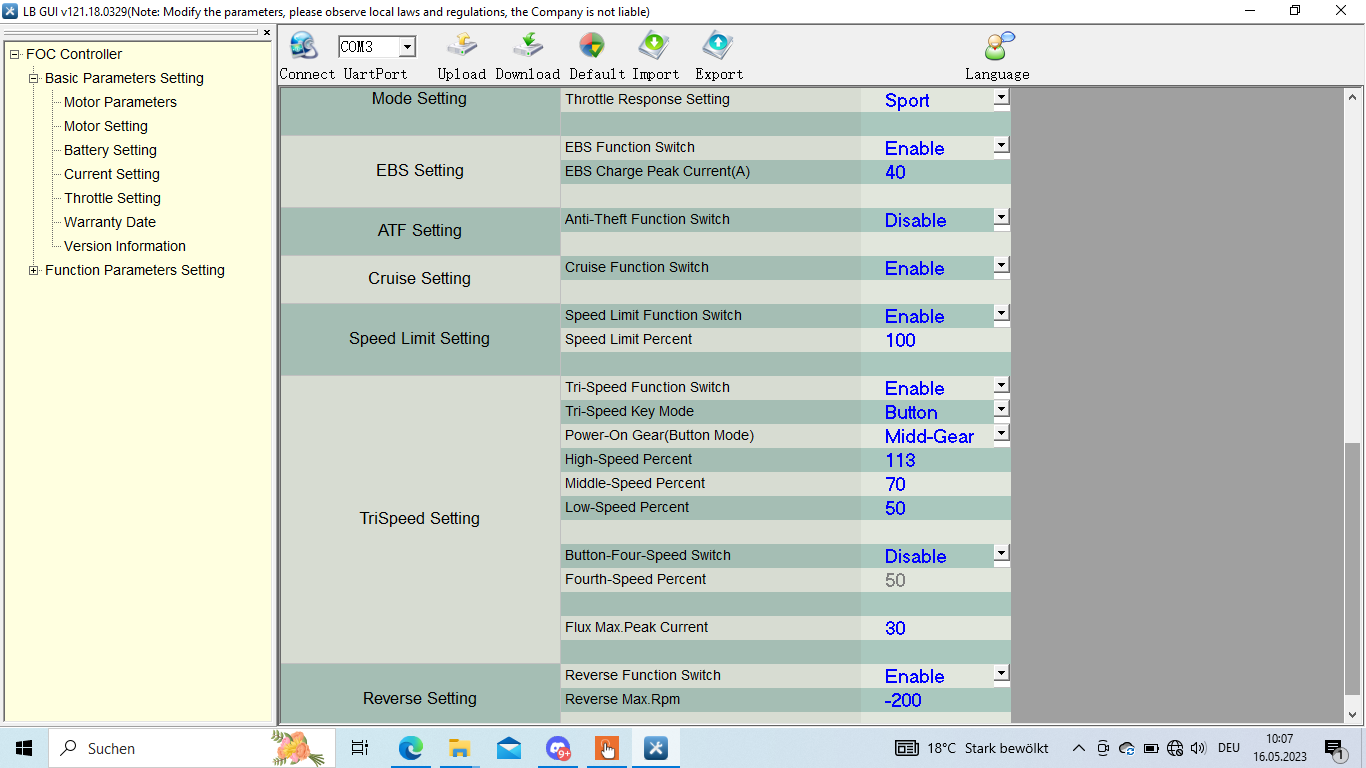

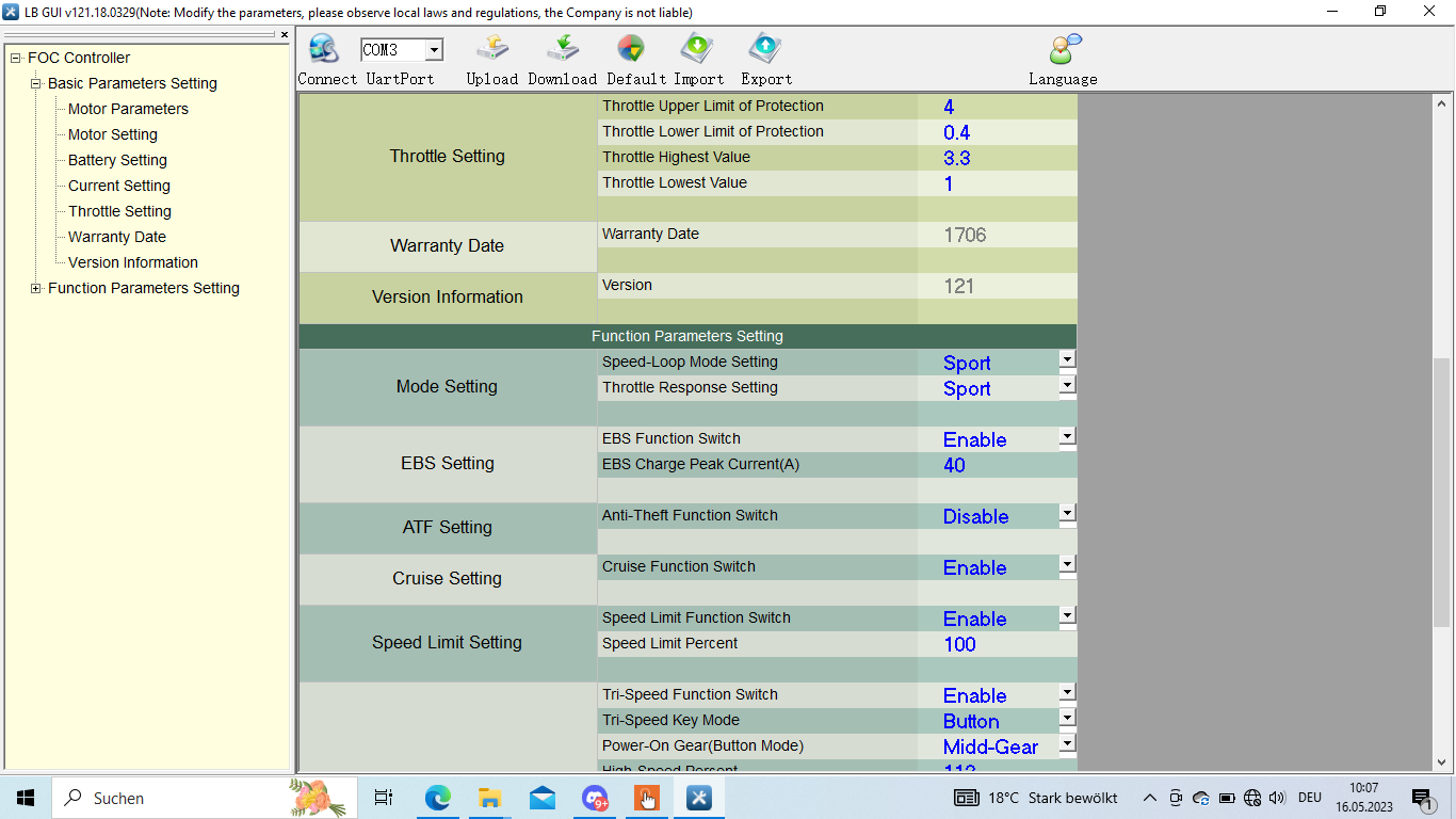

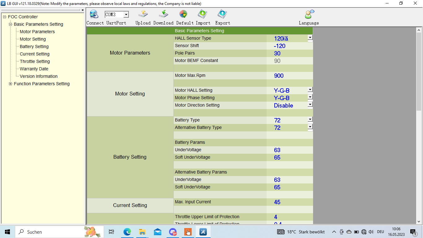

So...da ich noch kein Display habe, bin ich mal mit dem GPS gefahren.....
Fazit mit diesen Werten fährt er 45km/h.
Hat jemand noch ne Idee wie ich noch 2/3 Km rauskitzeln kann ?
Höhere A Zahl hab ich schon probiert > 45A > Invalid
Speed Limit dito > 100% > Invalid
High Spee Percent > max 113 > darüber invalid
Lieben Dank....
Guido
