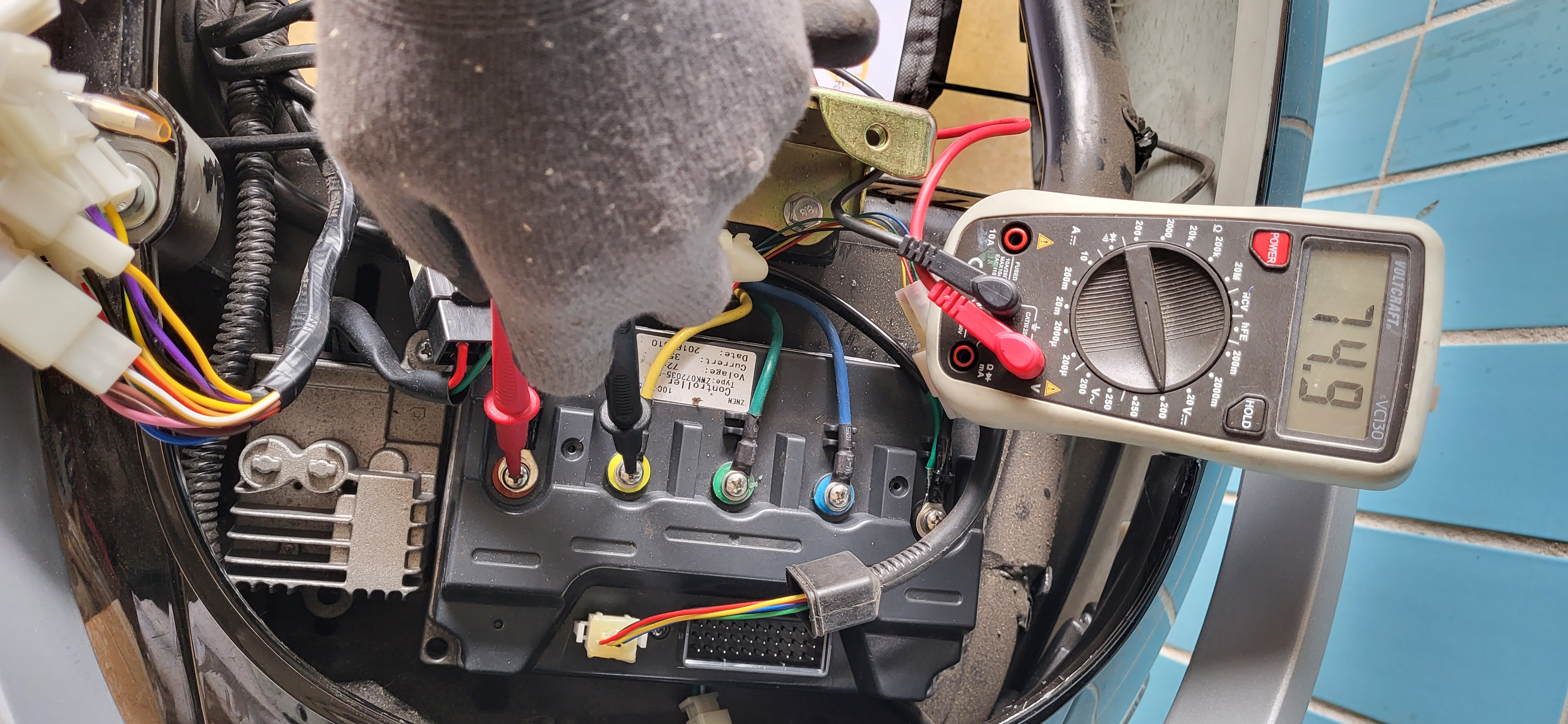

die Akku-Spannung in dem 72 Volt-System kann vollgeladen bis zu 82 Volt hoch liegen (und leer um 62 Volt). Schaltet man die Sicherung ein, werden die Kondensatoren im Controller vollgeladen. Zwischen den Plus- und Minus-Eingängen des Motorcontrollers kann man bei Sicherung Ein die Akku-Spannung zuverlässig messen. Bei Sicherung Aus dagegen nur die Restladung der Kondensatoren. Gemessen über die offene Sicherung misst man ggf. nur die Differenz.
An den drei Phasenleitungen (Ausgänge zum Motor A B C oder U V W) jeweils 75 Volt zu messen, wäre merkwürdig. Zu welcher Referenz hast Du dort gemessen?
Jeweils Plus zu GND und zu den 3 Phasen....alle drei gleich 75V...See Pic

Hallo Guido,
ich würde Sagen, dass knapp +75 Volt von der Batterie kommen und das auf Gleichspannung eingestellte Messgerät die auch misst.
Zwischen Gelb und Grün oder Blau und Grün scheint keine statische Potentialdifferenz zu liegen, die irrieren würde.
Der vierte Wert zwischen Minus und Plus wird dann wohl auch nicht viel anders aussehen.
Damit der Motor dreht, muss sich auch das vom Phasen-Strom erzeugte Magnetfeld drehen, was gut funktioniert wenn der Strom in den drei Phasenleitungen selbst dreht:
https://www.elektronik-kompendium.de/si ... 006061.htm

Danke Didi, nur damit ich auch richtig verstehe, du interpretierst die Werte der anliegenden Spannungen am Contrl. daher als Normal ?
Die Mutmaßung der Unterspannung durch defekte Pb Batterien ist damit vom Tisch ?

Hallo Guido,
vom Tisch wäre sie, wenn Du viermal -74,9 Vollt gemessen hättest zwischen dem Controller-Eingang Plus zu den Ausgängen Blau, Gelb, Grün sowie dem Eingang Minus. Meine Vermutung ist, dass vier Messwerte den Wert ergeben haben (alle vier gleich) und die Angabe "alle drei gleich" in Deinem post offen lässt, was am Minus/GND-Punkt gemessen wurde.
Wir leben ja in einem freien Land im Zeitalter des Individualismus und jeder kann messen wie er mag. Mit der schwarzen Prüfspitze des Messgerätes am Referenzpunkt fällt die Kommunikation mit Anderen aber ggf. leichter.

Sorry für die Ungenauigkeit ! Du mutmasst aber vollkommen richtig. Alle 4 Referenzmessungen von Plus aus, hatten exakt 74,9 V zur Folge.
Pfff.....so langsam gehen mir die Ideen aus, bis auf den Cntrl. Tausch...bin nicht sicher ob ich mir das zutraue ....
