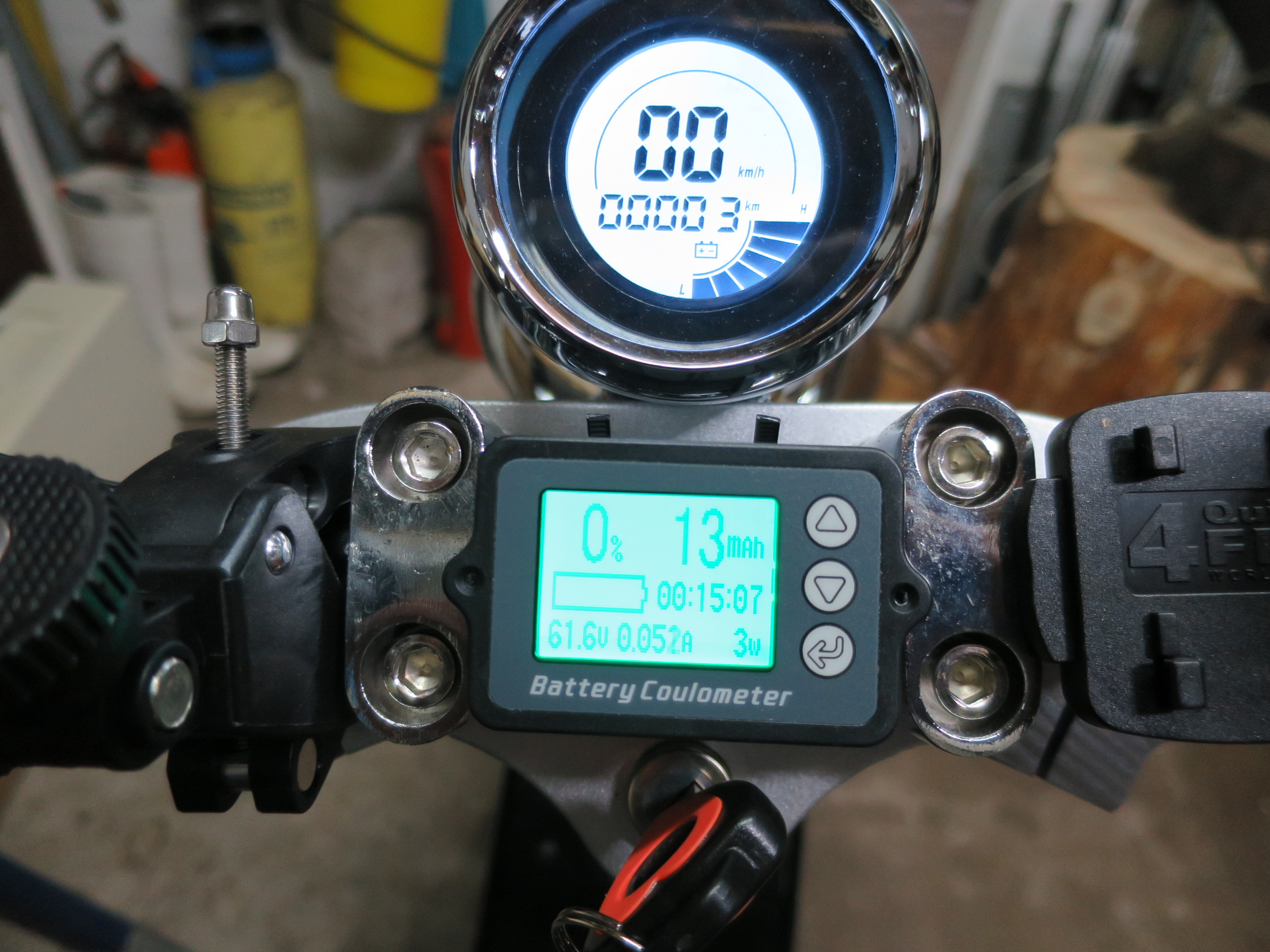

Hab die Harley heute mal aufgebockt und dann festgestellt das sie Rekuperiert, auch nicht schlecht. Steht nirgendwo geschrieben.

RaWe
Beiträge: 245
Registriert: Mi 16. Okt 2019, 20:34
Roller: E-Flux Harley Two, Tinbot F80
PLZ: 327
Wohnort: Lippe
Re: E-Flux Harley Two
Beitrag von RaWe »
Laufen lassen, und dann Vorderradbremse leicht gezogen. Das Hinterrad hat dabei abgebremst und die Voltanzeige ist um ca. 0,3 Volt gestiegen. Man hört das dann auch am Motor.

Bohne5
Beiträge: 94
Registriert: Di 23. Apr 2019, 23:22
Roller: citycoco Harley
PLZ: 44791
Wohnort: Bochum
Beitrag von Bohne5 »
dafür hab ich ne anzeige die das mit anzeigt ;) :D

anna-mobil
Beiträge: 63
Registriert: Fr 21. Jun 2019, 08:34
Roller: revoluzzer, LUQI HL 3.0
PLZ: 1YYE1
Beitrag von anna-mobil »
RaWe hat geschrieben:
Fr 29. Nov 2019, 10:58
hmm, wenn man eine bremse betätigt, wird ja der motor nicht mehr mit strom versorgt. da muss die spannung ansteigen,
es liegt ja keine last mehr an. 0,3V differenz sind auch so gut wie gar nix.
diese "rekuperation" ist irgendwie fragwürdig. ich suche nach einem stromlaufplan und/oder erklärung, wie die rekuperation funktionieren soll.
bisher ist das alles eher voodoo, als echte physik für mich.
Harry
Beiträge: 2139
PLZ: 49479
Wohnort: Ibbenbüren
Beitrag von Harry »
Mit dem richtigen Messinstrument wird dir nicht nur der Verbrauch sondern auch der gewonnene Strom und die gewonnene Leistung durch Rekuparation live angezeigt.
Selbst die Prozentangabe steigt wieder.
