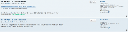

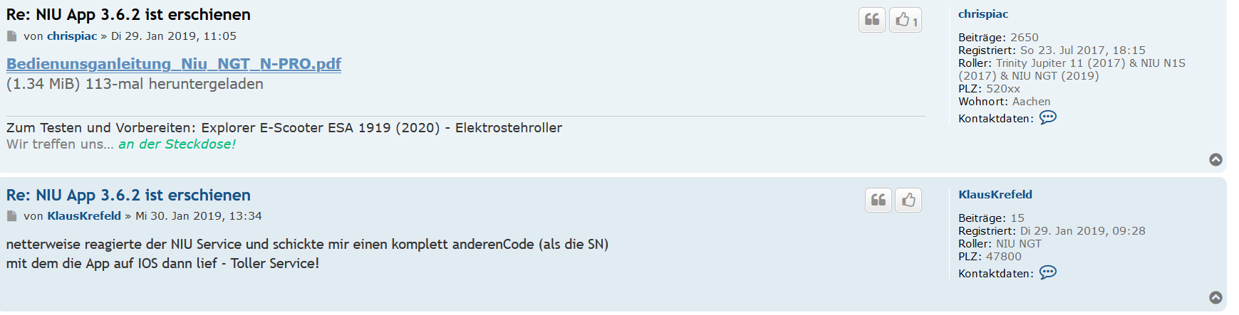

Hi Mark, wenn man auf meinen Link klickt, sollte die Anleitung so zu finden sein:
Und wenn man dann auf die Bedienungsanleitung klickt -> Auf Seite 28 sollte man das finden.
Sieht man das dort nicht?

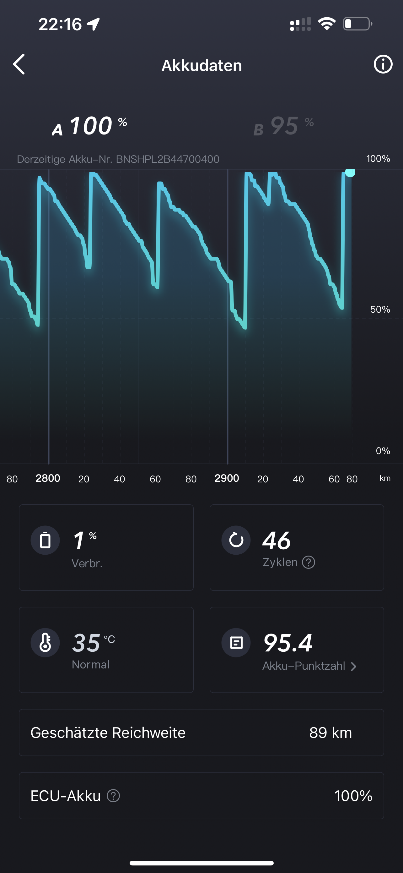

Auf jeden Fall stimmt da trotzdem was nicht. Sowohl während der Fahrt als auch im Standby verliert nur der zweite Akku an Kapazität.
Beim Laden im Roller sprangt der B Akku von 84% auf 100% binnen einer Minute kurz zuvor war der A Akku bei 100% geladen worden.
