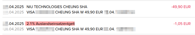

Der Gipfel war ja, dass mir bedingt durch die Kreditkartenzahlung auch noch 2,1 % "Auslandseinsatzgebühr" auf die Abokosten von meiner Bank draufgeschlagen wurden. Das waren dann nochmal 1,05 €. - Und das, obwohl in Euro abgerechnet wurde!

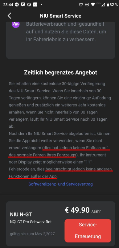

Interessant auch, was NIU in der NIU-App behauptet. Nämlich dass nach Ablauf des Premium-Abos keinerlei negative Auswirkungen im Fahrbetrieb merkbar wären (außer "Code 11", der aber laut NIU nichts Negatives bewirkt).
Und genau mit dieser Zusicherung könnte man NIU beim Wort nehmen und packen!
