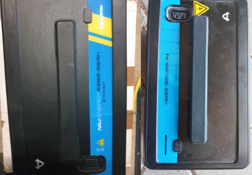

ich hab genau das gleiche Problem. Bei mir entlädt er sich bis auf 58% und dann blinken die LEDs und er lässt sich nicht mehr laden. Das Lustige daran ist, dass ich den Akku neu (gebraucht) gekauft hab, weil mein ursprünglicher Akku tiefenentladen war 🤦‍♂️
Wäre wirklich dankbar, wenn jemand eine Lösung hätte.
LG Stefan ✌️

Hi Stefen, bei mir hatte 2 mal geholfen: Gleichzeitig die Ladestandprüftaste am akku gedrückt halten (10sek) und gleichzeitig den Ladestecker einstecken. Das war am Einzelakku der Reset - dann hat er nochmal wieder auf 100% hochgeladen. Es klappte wie gesagt nur noch 2mal -keine Dauer -Lösung. Bitte auch mal die Spannungen der 2 Akkus messen an den dicken Polen. Da sollte dann eine Spannungsdifferenz sein

Funktioniert bei mir leider nicht. Dann muss ich mich wohl wieder nach einem neuen Akku umschauen...
Weiß jemand, ob diese Modelle kompatibel sind?
Vielen Dank und LG
