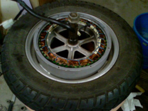

Das Lagerschild der Kabelaustrittsseite dreht frei mit etwas Abstand zur Felge.
Sind die Magnetkräfte sehr stark? Ich kann mir nicht vorstellen, wenn der Stator mal raus ist, wie man den ohne Blutverlust wieder eingesetzt bekommt.

Bei Lagerwechsel braucht der Stator nicht ausgebaut werden. Das Lagerschild muß aber eine Kugelagerbreite vom Motor gelöst werden damit es abgenommen werden kann.

Das heisst, wenn ich das Lagerschild auf der einen Seite entfernt habe, dem Achsstumpf auf dieser Seite eine draufgeben, damit das Schild sich von der anderen Seite löst?

So isses! Ich denke, es ist besser die Achsmutter bündig auf dem Achsgewinde zu lassen, sonst passiert noch etwas mit dem Achsgewinde.

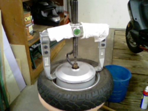

Danke bisher für alle Tipps.
Morgen leihe ich mir Abzieher für Lagerschild und Lager aus. Gut, wenn man bei einem Industriedienstleister arbeitet.
Dirk

Im Beitrag "Controller oder Nabenmotor" hat beachcruiser das Zerlegen eines Radnabenmotors beschrieben und bebildert.
Es geht nichts über geeignetes Werkzeug. Zum Abziehen eines Kugelagers braucht man ohnehin einen Lagerabzieher. Beim Lagerschild mit Abzieher nicht zuviel Gewalt anwenden, allzu stabil ist so ein Aluminiumlagerschild nicht. Beachcruiser hatte sich seinerzeit ein Dreibein gebaut, um das gegenüberliegende Lagerschild auszudrücken.
Gutes Gelingen!

Zum Aufziehen der Lager gehört der Stator mit Achse ins Gefrierfach und das Lager auf eine Herdplatte - bei 2RS (gekapselten) Lagern diese aber nicht zu lange auf der Kochplatte lassen, sonst läuft Fett aus. Da Stator mit Achse ins Gefrierfach nicht praktikabel ist, geht es auch ohne diese Maßnahme. Falls das Lager auf der Achse beim Aufziehen verhungert hilft eine passende Hülse, Rohr - vorher drandenken - und der 500gr Fäustel.

Die Achse mit dem Lagersitz leicht mit feinem Schmirgelleinen blank machen. Achse leicht einölen, dann dürfte das erwärmte Kugellager fast von allein auf den Lagersitz rutschen. Eventuell mit einem Splintentreiber auf den Lagerinnenring schlagend etwas nachhelfen. Als nächsten muß das Lagerschild auf das Lager. Das Lagerschild auf einer Kochplatte erwärmen, es wird dann leicht auf das Lager rutschen, gegebenenfalls mit einem Gummihammer etwas nachhelfen.
Einen Schweißbrenner hat ja nicht jeder gerade zur Hand........, würde ich für diese Anwendung auch nicht empfehlen.
