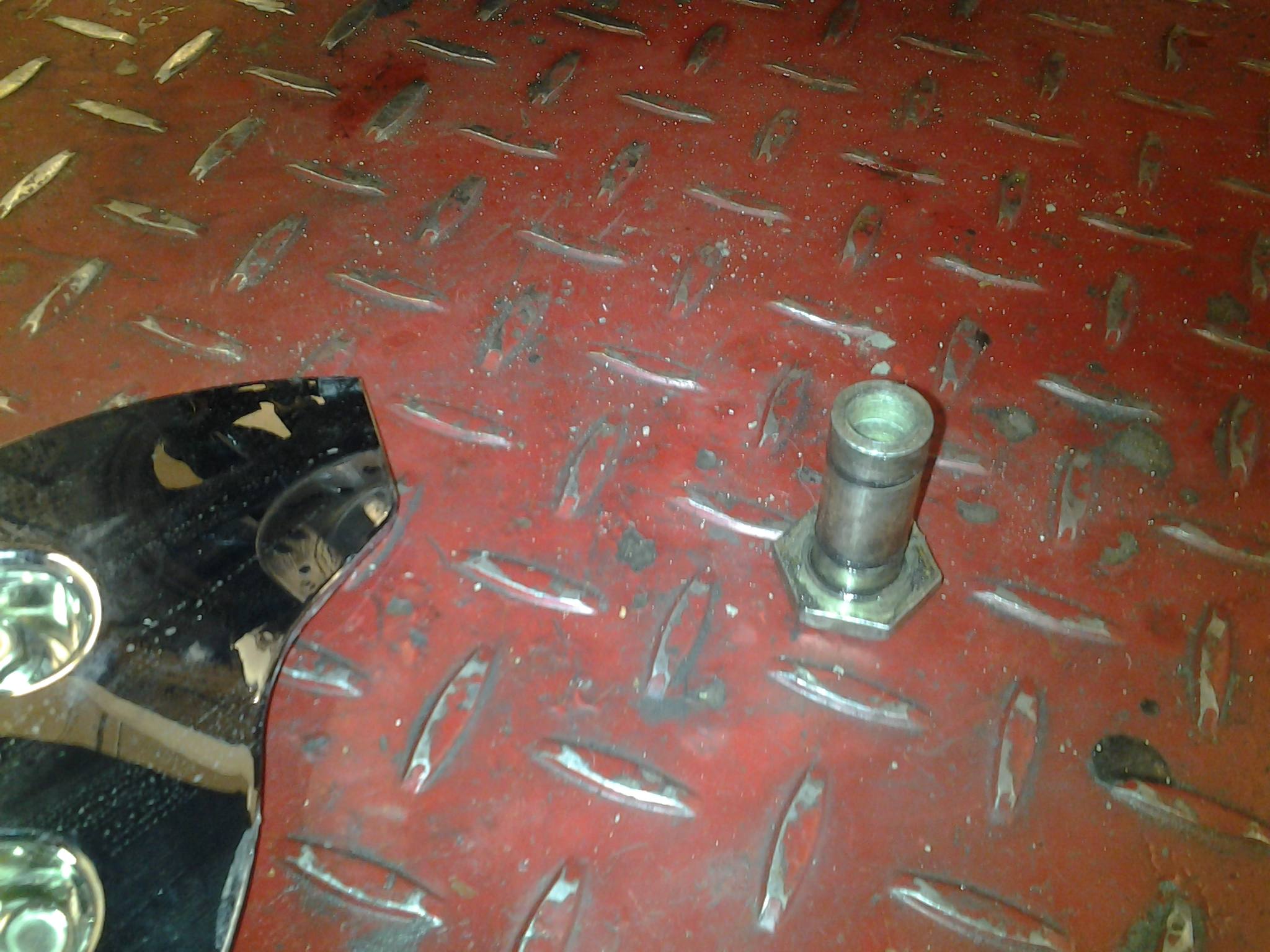

Nach euren Anleitungen habe ich heute die Tachoschnecke geschmiert und die Buchse in der linken Gabel. An den Bremssattel habe ich mich noch nicht rangetraut. Aber das kommt noch!

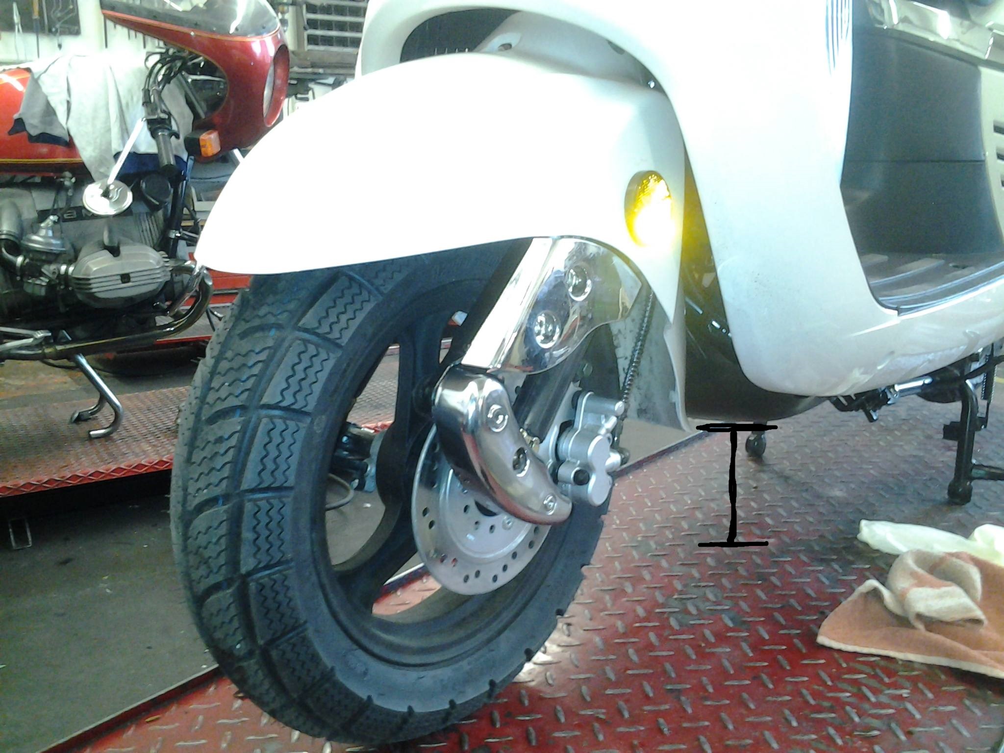

Dabei fiel mir auf, daß die Radachse auch eher "trocken" war. Die habe ich dann gleich mitgeschmiert. Dabei ist es aber sehr ratsam, den Roller unter dem schwarzen Plastik so abzustützen, daß der Vorderreifen ganz leicht über dem Boden schwebt. Weil: der Roller fällt nach vorne beim Rausziehen der Achse ...
