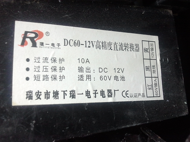

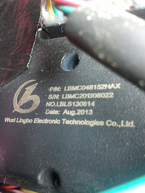

Im Gegensatz zu Vorne ist die Elektrik hinten in der Tat ziemlich "aufgeräumt". Habe hier noch zwei Bilder >
Dies steht auf dem Controller: Da ich in Elektrik kein Profi bin, was ist das neben dem Controller ? anpan

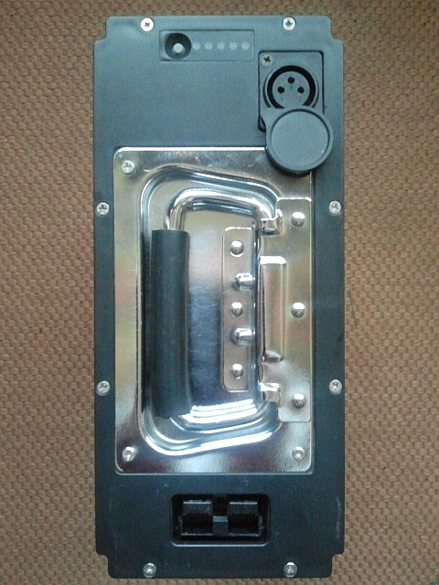

Wie das "Energiebündel" so von der Seite aussieht, ist bei Unu gut zu erkennen, allerdings kein Bild von Oben. Deshalb hier > - Ganz oben ist ein kleiner Knopf, welcher beim Drücken die eine rote oder/und eine der vier grünen Led`s aufleuchten läßt. Als Ladestandanzeige gedacht, allerdings auch sehr ungenau. Als mein Unu abschaltete leuchtete die rote und immer noch eine grüne Led
- rechts daneben die runde Buchse für den Stecker vom Ladegerät, mit Klappe zum Verschliessen
- dann der klappbare Tragegriff
- ganz unten die Buchse für den Stecker vom Unu, leider nicht verschliessbar (wegen Regen oder so)
Der Schultergurt zum Umhängen des Akkus ist an den Seiten befestigt. Den habe ich allerdings abgemacht, da ich den Akku ganz locker am Tragegriff hin und her schleppe und mich der Gurt beim Einsetzen in den Unu irgendwie gestört hat.

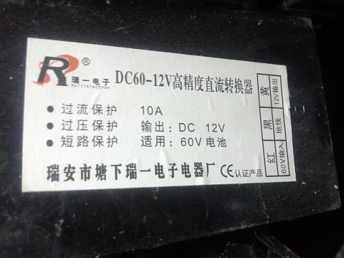

Das ist der Spannungswandler, der aus deiner Akkuspannung 12 Volt Gleichspannung macht.
Dein DC-DC-Wandler schafft maximal 10 Ampere.

Ich denke auch, dass das Gerät auf dem zweiten Bild ein Spannungswandler zur Versorgung der 12-V-Komponenten (z. B. Beleuchtung) ist.
Der Anschluss am Akku ist eine sog. XLR-Buchse. Hier findet man technische Informationen zu einem vergleichsweise hochwertigen Exemplar dieser Gattung vom renommierten Schweizer Hersteller Neutrik. Wie man auf der Produktseite nachlesen kann, sind Neutrik-XLR-Steckverbinder für einen Nennstrom von 16 Ampere und eine Nennspannung von 50 Volt spezifiziert. Die 50 Volt überschreitet der 54V-Akku des Unu nur unwesentlich, aber beim Strom wird's kritisch: ein 2-kW-Motor für 54 Volt zieht bei Maximallast stramme 37 Ampere. Ich gehe davon aus, dass dieselbe Buchse auch bei der 3-kW-Version des Unu verbaut ist, und bei der fließen bei Maximallast sogar 55 Ampere. Selbst bei einer durchschnittlichen Motorleistung, die ich bei ca. 1 kW ansetzen würde, fließen noch immer 18,5 Ampere über den Stecker, also immer noch mehr als der Nennstrom. Zumindest der Maximalstrom ist schon für eine Neutrik-Buchse "made in Switzerland" eine harte Nuss. Eine China-XLR-Buchse dürfte es damit noch schwerer haben. Mal wieder ein Musterbeispiel chinesischer Kreativität

nicht soviel chinesische Vorurteile.
Die XLR-Buchse dient nur zum Laden des Akkus und nicht zum Antrieb.
