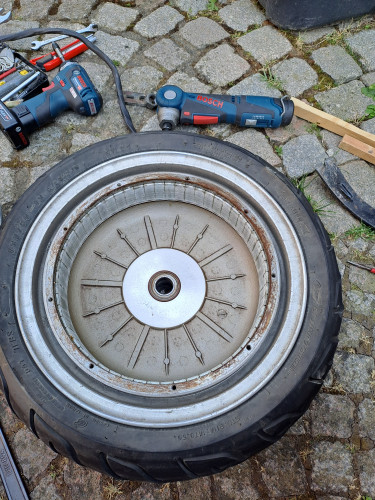

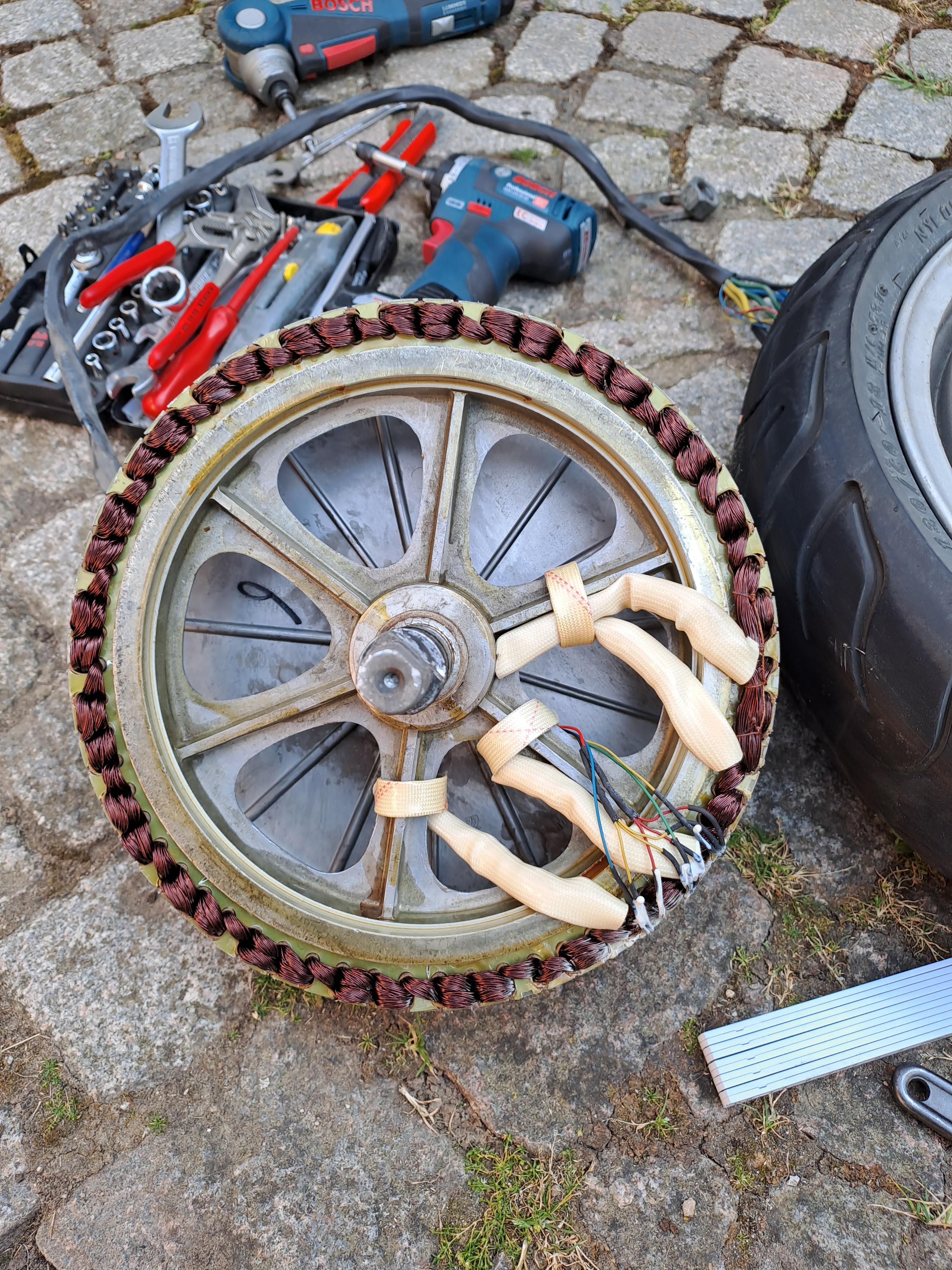

Weil mir heute gerade danach war, habe ich den "8kw" Extremo Motor aufgemacht, es ist auch ein 260er
Aber mit Magnetbreite 45mm 56Stück, Achsdurchmesser 25mm, Zuleitung 2x6mm², an einem Hall Sensor fehlte schon ein Bein und irgendwie ist da deutlich weniger Kupfer drin als im QS60V5000W mit den 40er Magneten mit auch 56Stück
Die Nuten sind nur 15mm tief und im QS sind die 22mm tief, die breite ist mit 7mm gleich. Die Anzahl der Nuten ist auch gleich.

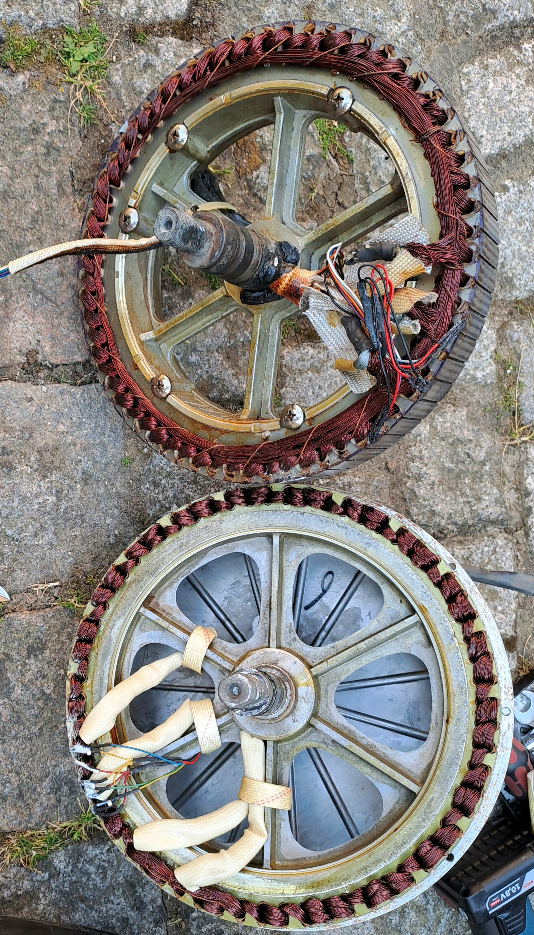

Und hier noch beide Motoren
- Beiträge: 19317
Re: Projekt 2020 Aufbau Masini Extremo
Das ist ja ein gigantischer Kupfer-Unterschied

Der untere ist aus ner Waschmaschine?
Irgendwie glaube ich die 8 KW nicht, weder nominal noch peak.
Ich habe heute einen NIU Bosch Motor mitgebracht. Hallsensor platt.
Der soll laut Aufschrift auch 6qmm Phasenkabel haben.
Will den am Wochenende aufmachen. Mal schauen wieviel Kupfer da im Vergleich verbaut ist.
Aber freu dich doch: du kannst easy aufrüsten.

Ist der obere Motor eigentlich auch sternverschaltet?
Beim unteren kann ich die vier Lötpunkte erkennen, oben sieht das anders aus. Kann aber auch am Foto liegen.
War ein Scherz, weil er im Verhältnis so "skinny" aussieht.
