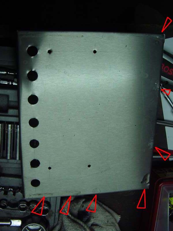

Man sieht deutlich den Gummi-Schutzlappen, der gegen das Eindringen von Spritzwasser vom Hinterrad wirken soll. Ebenso sieht man einen Edelstahldeckel, der den hinteren Teile des Batteriekastens nach oben abschließt. And diesem war das legendäre "hi-protect" C-BMS montiert, bevor es abrauchte.
Der Gummilappen war inzwischen an der Knickstelle beidseitig ziemlich weit eingerissen, so dass es das Wasser doch recht gut auf das Edelstahlbech schaffte (die roten Pfeile):

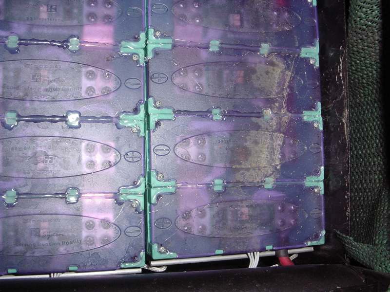

Ein recht großer See kam zum Vorschein, etwa da, wo die Vorderkante vom Abdeckblech war. Man sieht, dass die Zellendeckel von GBS vielleicht doch ein gute Idee sind... Links oben ist der Minuspol der Batterie, dessen Kabel nach rechts unten zum Verteilerpunkt gelangt, an dem Controller (rechts) und DC/DC-Wandler (nach oben) andocken.
Aber es mussten jetzt alle diese Deckel auch runter, denn darunter erst kommen die Balalancer zum Vorschein, von denen mindestens einer ja so feucht geworden sein musste, dass er dem BMS ein Fehlermeldung schickte. Mein Händler hatte in mühsamer Kleinarbeit die Ränder der Zelldeckel noch zusätzlich mit Heißkleber abgedeckt, weil er ja wusste, dass ich ganzjährig fahre. Dennoch konnte es folgende Wasseransammlung DARUNTER nicht vermeiden. Hier wieder die selben Zellen ohne Deckel:

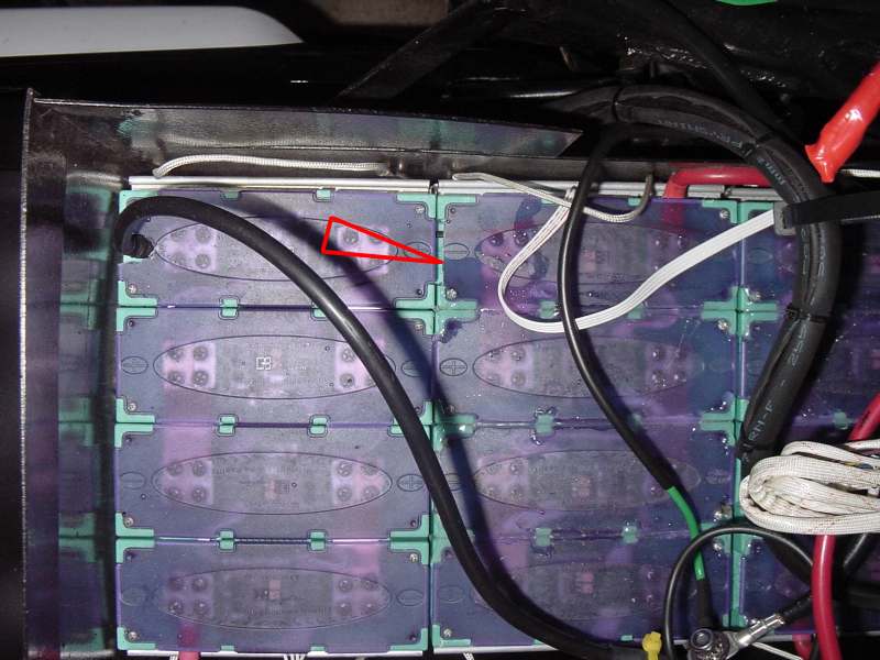

Auf der Zelle Nr. 3, die dritte von oben links, stand das Wasser immer noch (da, wo es in der Rinne so glänzt), und Schmutz auf anderen Zellen ließ vermuten, dass es auch dort mal Wasser gegeben haben muss. Klingt fast die Erforschung vom Mars :D
Das habe ich alles so gut es ging ausgetrocknet, auch mit dem Heizlüfter oben drüber, um letzte Feuchtenester unter den Balancern auszumerzen.
Dann habe ich die 24 Blancer mit dem Kontakt WL Reinigungsspray abgepustet, und nach gründlicher Trockung kam dann ein transparenter Schutzlack Plastik 70 (ebenfalls von Kontakt Chemie) drauf, aber nicht direkt mit der Sprühdose, weil ich die Zellenkontake und -verbinder davon frei halten wollte. Ich sprühte stattdessen immer eine Ladung auf einen Pinsel und bestrich damit dann die Oberseite der Balancer.
Damit war dann zumindest der Schaltungsschutz von oben bewerkstelligt. Am vorderen Ende des Batteriekastens war jedoch auch etwas schiefgelaufen:

Oben auf das Edelstahl-Abdeckblech habe ich nach gründlicher Trockung und Reinigung mit Heißkleber eine Art Regenrinne aufgebracht, eine oberhalb (ganz links im zweiten Bild) der Lüftungslöcher, eine am unteren Rand (ganz rechts im zweiten Bild), und jeweils eine Raupe rund um die vier ehemaligen Befestigunslöcher vom C-BMS. Wer weiß, was da mal noch rankommt, wenn bessere aktive BMS system verfügbar werden... Auf jeden Fall sollte so eventulle von hinten eindringendes Wasser wieder zu den Seiten runtertropen und nicht mehr auf die Batterie. Und dass da wieder weniger eindringen kann habe ich den Rest des Gummilappens mit "Duct Tape" armiert und wieder angeschraubt ans Helmfach.
