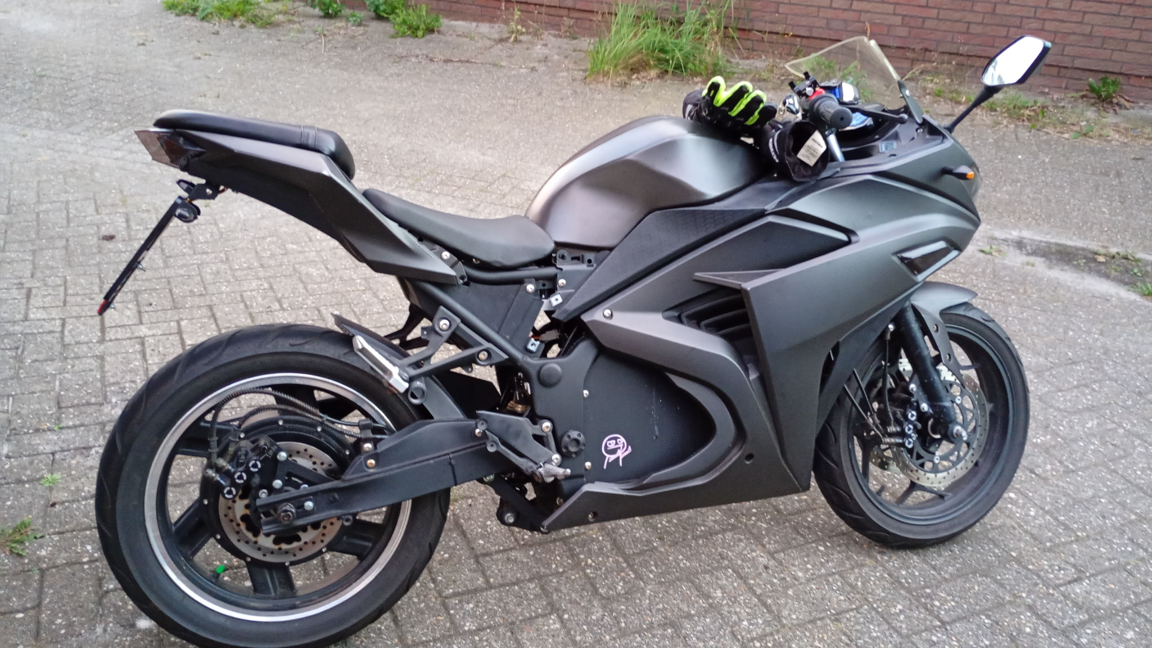

Es fährt wieder :shock:
Dank der selbstgebauten Halterung war er schnell getauscht, alten Kabelbaum aufgesteckt. Kurz Spannung und Motorwerte eingegeben. Self Learning durchlaufen lassen und Zack fährt es wieder.
Teil der Verkleidung wieder montiert, Handschuhe und Helm an :twisted: Testfahrt verlief völlig sauber, Coulometer und App zeigen 1:1 die selben Werte in der Stromaufnahme an.
Nun werkelt da ein FarDriver ND84360 drinnen.
Was mir aufgefallen ist, das vorne die Bremsbeläge fast aufeinander liegen weil sie über die Bremsscheibe hin ausschaut.

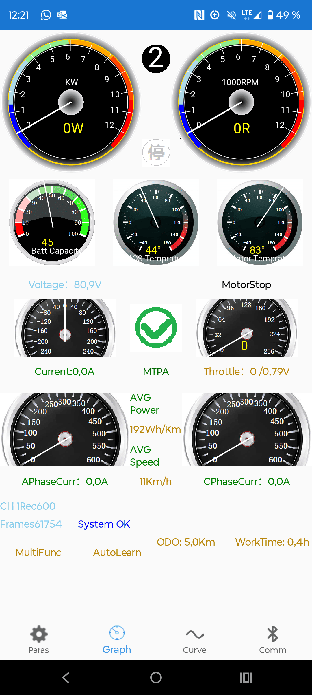

Keine Ausfälle, Abriegelung oder sonstige Fehler. Nur das klappern vom Akkugriff war zu hören. Mit Stufe 2 (Speed und Power auf 70%) hab ich knapp 90kmh erreicht, zieht im Peak etwa 6,5kw. Mit Stufe 3 standen 105kmh im Tacho und knapp 8,7kw laut Controller an Leistung.
Darauf hin erstmal eine kurze Pause eingelegt und bei den Außentemperaturen ein Getränk gegönnt.
Maximum im Motor laut App waren 87°, Controller unter dem Sitz bei 46°. Rechnerisch kam ich bei den 34km Strecke und der Restkapazität vom Coulometer mit 65,1% auf 46,7wh pro Km. Also aufgerechnet im Misch Stadt/Überland betrieb auf 97km Reichweite.
