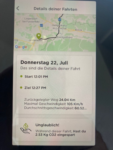

Heute siehe Bild recht gut unterwegs gewesen, auf der Ebene, macht richtig Spaß.
Lg Manfred77

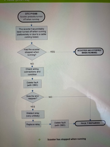

Hi!
Falls es dich interessiert welcher Fehler es war!
Lg Manfred77

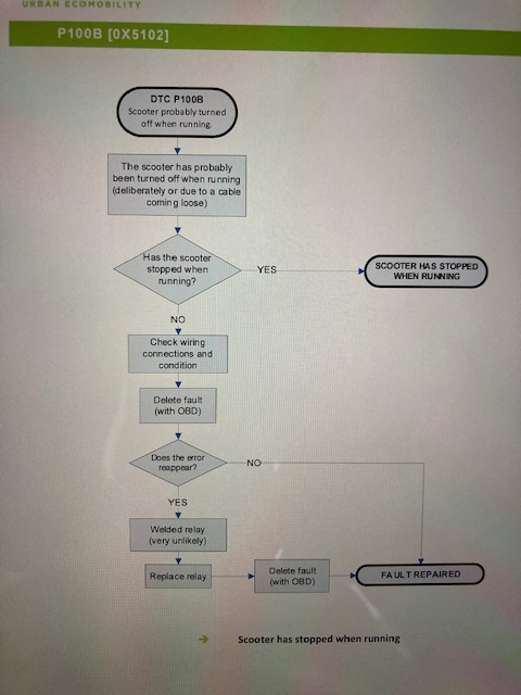

Noch einmal

Was ist das für ein interessantes Dokument, das Du da hast?
Der Fehler 0x5102 kommt vom Sevcon-Controller. Ist dann P100B der entsprechende Fehlercode vom Votol?
Wie auch Dein Dokument zeigt, deutet dieser Fehler eigentlich auf einen festgeklebten Kontakt im Fahrstromschütz hin, kann aber auch erscheinen, wenn man die Zündung bei sich drehendem Rad ausschaltet (es reicht, wenn der Roller langsam rollt, oder das Hinterrad im aufgebockten Zustand dreht.

Ich bin auch sehr an diesem Dokument interessiert.
Ich hatte im Mai auch den Fehler 0x5102 auf meinem S01.
Der Wagen wurde 10 Tage lang in der Werkstatt abgestellt, und als ich ihn zurückbekam, erhielt ich keinerlei Informationen über den Fehler oder die durchgeführten Arbeiten.
Seitdem funktioniert es wieder normal, aber ich würde gerne mehr wissen.
Insbesondere auf der Seite "Scooter has stopped when running"
