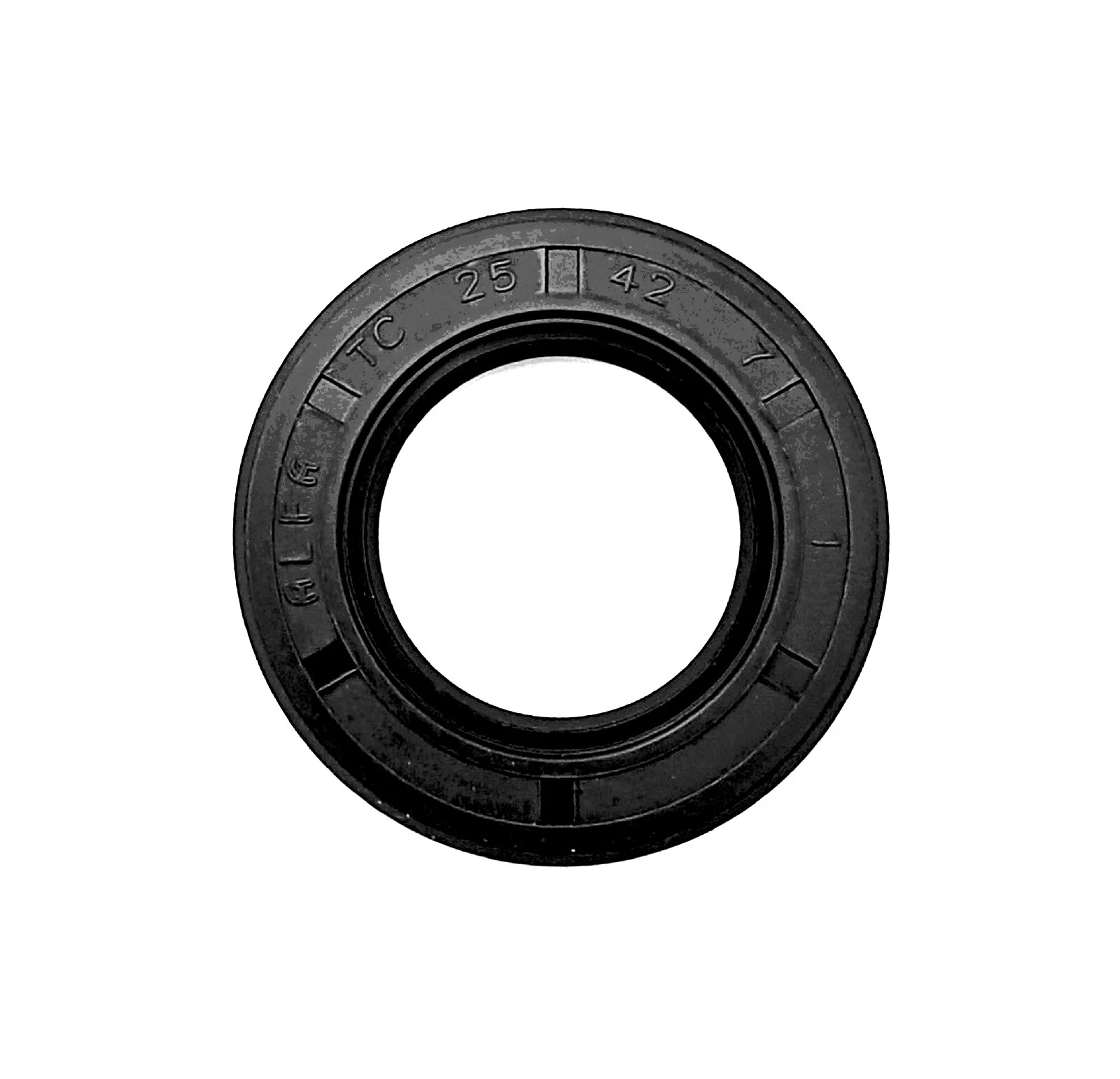

https://www-urban--ecomobility-com.tran ... r_pto=wapp
die Maße sind also 25x42x7
und noch ein paar Tips zum Thema Gabelsimmerringe. Man kann sie pflegen und man kann sie säubern. Zum Geschmeidighalten der Gummilippen verwende ich Silikonspray, eine Zündkerzenleere 0,10 kann man zwischen Standrohr und Dichtlippe reinschieben und mit leichten Vertikalbewegungen rundherum den Dreck rausholen. Der Chrom des Standrohres ist für Chrompolitur dankbar, so kann man selbst kleine Flugrostpickel glätten. Gabel dabei entlasten.
Mein linker Holm war auch schon nach dem ersten Winter leicht undicht, aber ich habe vier Jahre später und mit km-Stand 29500 die Simmerringe noch nicht getauscht.
Zum Tausch muß man die Gabel nicht zerlegen, man kann mit einem selhr dünnen Metallbohrer zwei gegenüberliegende Löcher in das Metall des Simmerrings bohren, zwei Metallschrauben einschrauben und den Simmerring daran herausziehen,

besten dank :) aber 16,75.- + evtl. versand ist WUCHER :!: :lol:
hier für 2,55.- + kostenloser versand: www.ebay.de/itm/185767311333
oder hier für 2,59, versand kostenlos: www.ebay.de/itm/324380299393

du weißt aber schon, daß Gabeldichtring und Lagerdichtung zwei paar Stiefel sind. Letzterer schützt drehende Lager gegen Wasser von außen. sorry gin auch drauf reingefallen, der Simmerring ist für die Vorderachswelle.

sind beide simmerringe.... keine dichtungen.
im prinzip egal, ist ja keine belastung und auch kein druck drauf.

hier gibts die richtigen: https://emobilexperte.de/52153-00-Simme ... Teil-Nr9-A
aber leider ohne Maße. Gabelsimmerringe und Wellendichtringe sind sehr unterscheidlich aufgebaut.

na dann mach deine erfahrungen selber: nochmal, die maße sind für den Wellendichtring am Vorderlager und ein Gabelsimmerring baut viel höher als ein wellendichtring.
