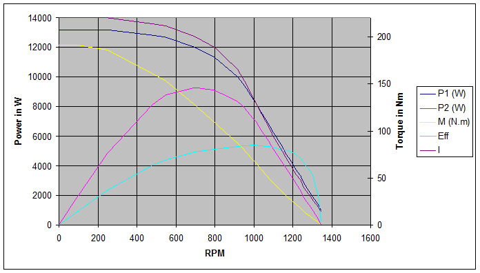

Vielleicht kann mir jemand etwas zu dem Diagramm sagen: ht**://kellycontroller.com/mot/downloads/72V_6KW_13inch_motor_performance.xlsx
In der letzten Datenreihe wird mit knapp 60V und 165A eine Leistung von 10kW erreicht.
Nach meiner angelesenen Meinung kann ich doch auch mit der Spannung etwas höher gehen, warum den Motor nicht mit 90V betreiben und den
Strom begrenzen, sagen wir auf 120A ? Das ergibt knapp 10,8kW.
Ich verstehe allerdings die Datenreihe 1 nicht: 73V, 14,5A, also 1kW, wie damit eine Speed von 115 km/h ??
Beiträge: 19385
Re: Umbau Benzinroller auf Elektro
Bei Speed ist einfach die Drehzahl gemeint, die der Motor auf dem Prüfstand erreicht. Die erste Zeile ist quasi die Leerlaufdrehzahl, die gerade noch einen Drehmomentmesswert zulässt , die aber absolut nichts über die tatsächlich mögliche Höchstgeschwindigkeit eines damit ausgestatteten Fahrzeugs sagt. Dazu muss man die Fahrtwiderstände kennen bzw. ermitteln und dann schauen, wo in der Tabelle man das passende Drehmoment findet, um die tatsächliche Höchstgeschwindigkeit eines Fahrzeug ablesen zu können.
Ich habe die Messung unten erweitert um halbwegs glaubhafte Werte und bin auf folgende Kurven gekommen:
Der Strom macht einen Motor heiß, nicht die Betriebsspannung, das ist schon richtig. Mehr als 72V ginge also als Betriebsspannung, solange der Strom begrenzt wird. Das würde dann aber eine höhere Endgeschwindigkeit zulassen, was eine feine Sache werden könnte :D Kann nur sein, dass man irgendwann das Entmagnetisieren der Permanentmagnete anfängt...
