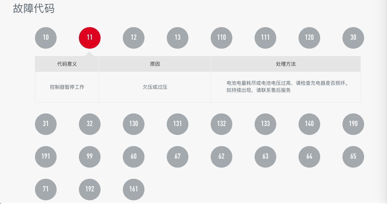

Ich fahre ein paarmal die Woche einen steilen,langen Berg hinunter. Dann lass ich den Roller mit zugedrehtem " Gasgriff" rollen.
Bei ca. 47 km/h merke ich ein abbremsen, ohne das ich irgendetwas tue! Auch die Stromanzeige auf dem Display füllt sich ständig.
Der Roller bremst ca. 150 Meter Fahrstrecke, plötzlich löst die Motorbremse, der Roller rollt normal weiter und wird nat. immer schneller. Am Display erscheint Fehler 31. Wie gesagt, alles ohne das ich irgendetwas mache ( außer lenken natürlich ) . Auf der APP erscheint dann -0.2 % Accuverschleiss wegen Überladung, dabei ist der Accu meistens um die 60 - 70 % geladen wenn ich diese Strecke fahre. ....Wenn das kein Softwarefehler ist!!!
Aüßerst nervig !
