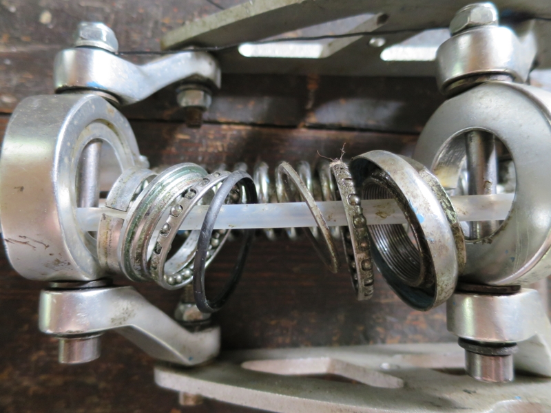

Und so ein Widerstand beim Lenken kann auch von einem defekten Lenkkopflager kommen, das wäre dann überhaupt nicht normal und müsste dringend behoben werden (Garantie).

Nochmal zur Lenkung: es ist so, als würde beim geradeauslauf etwas einrasten. Und wenn man dann einen leichten Bogen fahren muss um zum Beispiel einem Gullideckel auszuweichen, muss man erst aus dieser Einrastung herauskommen, was sehr heikel ist, weil ein bischen zuviel schon zu einem Sturz führen könnte.

Direkt nach dem zusammenbauen hatte mein Scooter das auch. Doch eher ein leichtes einrasten, aber störend. Ich hatte dann die Lenkkopflager mit Graphitöl behandelt und das Problem war weg. Auch Kriechöl genannt, verteilt es sich selbstständig im behandelten Bereich.
Dies nur eine von wahrscheinlich vielen Möglichkeiten.
