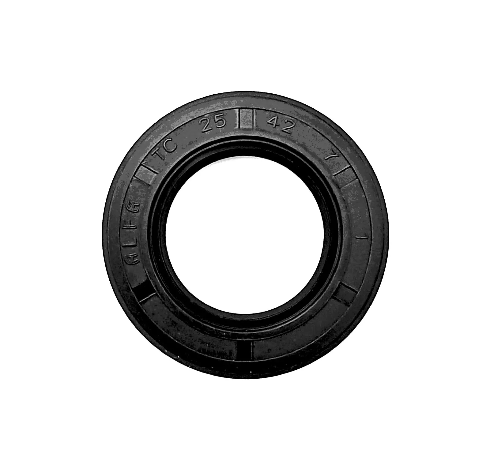

Hallo
Mein Seat Mo 125 ist jetzt etwas über 7000km alt. Die Gabel hat nach 2000km rechts schon Öl verloren. Es wurde von Seat EIN neuer Gablholm eingebaut, der jetzt wieder undicht ist. (Ungenügende Qualität).
Meine Frage:
Weiß jemand wo oder von wem man diese Gabel bekommt?
Weiß jemand was für Simmerrinhe verbaut sind. Größe und/oder Bezeichnung?
Viel Grüße und vielen Dank im voraus.
Thomas

einen gabelholm auf verdacht zu wechseln ist unnötig, die ursache liegt immer an den undichten simmeringen.
maße bekommst du von seat, dort wo du hast die gabel machen lassen, ebenso die füllmenge.
simmeringe gibts für wenig geld beim kfz-landmaschinen-zubehörhandel in der stadt, oder online.

Hallo
Der rechte Gabelholm wurde von Seat im Rahmen der Garantie getauscht.
Am Tauchrohr waren Pickel, wahrscheinlich von einer mangelhaften Verchromung.
Bei dem zweiten (getauschten) Tauchrohr habe ich das auch schon gesehen als es neu war, und hab gleich gesagt das es nicht lange dauert bis es wieder sifft. (Hat es auch nicht)
War letzte Woche da, und der nette Herr Werkstattleiter sagte zu mir, das Seat die Mo‘s garnicht mehr repariert. Da sie die nichtmehr verkaufen. Da muss man zu einer Werkstatt die mit Silence einen Vertrag hat.
Also nochmal die Frage:
Welche Simmerringe?? Größe, Bzw. Maße bitte.
Thomas

Kann nicht mit Maßen helfen, aber wenns gut läuft kann man es mit minimalem Aufwand sehen/ausmessen und schätzen da wohl Normteile. Den Faltenbelag hochschieben, dann den Gummischutz der meist am Übergang zu finden ist heraushebeln. Braucht meist sanfte Gewalt, aber aufpassen mit dem Schraubenzieher keine Macken in die Lauffläche zu machen. Dann schaut man (ggf mit Schminkspiegel oä) auf den Simmering. Entweder Zahlen lesbar oder messen. Innendurchmesser ist einfach: Lauffläche Durchmesser, Aussendurchmesser ist Tauchrohr oben hoffentlich ohne Sprung des Durchmessers den sieht man aber meist wenn. Manchmal durch einen Sprengring oä gesichert. Bleibt die Dicke. Da gibts dann nicht soviele und ich würde irgendeine Marke nehmen. Entweder 3 Tagesprojekt draus machen, ausbauen, bestellen zusammenbauen oder die drei relevanten Dicken vorher bestellen und mit dem Ausschuss leben. 2 Lippen minimum, gerne auch drei.
Empfehle zu schauen ob es irgendein Spezialwerkzeug braucht um von unten wo die Achse ist den Dämpfer loszuschrauben. Oft Kupferring und ganz wildes Maß wie 7er Inbus aber in extralang was niemand hat.
Schau mal, ob er überhaupt auf beiden Seiten eine Dämpfung drin hat, dann braucht man ggf lange nicht soviel Zauber mit Ölgepansche machen...
Jede Motorradwerkstatt kann jedoch dabei helfen und sich dann selbst ausdenken welche Größe Simmerringe da rein müssen. Wenn sie rumheulen wegen Fremdfabrikat oder Elektro halt nur die ausgebauten Federbeine hinbringen.
