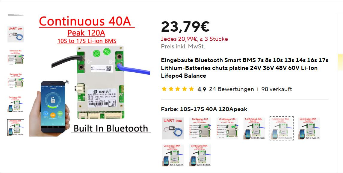

Bei JBD BT kann man die Abschaltzeiten bis 255 mS ausdehnen, zumindest bei meinem.
https://de.aliexpress.com/item/1005006071626722.html
Gruß Conny
Schnabelwesen
Beiträge: 2214
PLZ: 2411
Wohnort: Kiel
Re: UGBEST Trike 25km/h mit Problem
Beitrag von Schnabelwesen »
Das nützt hier nur nix, weil an diesen Controllern wahrscheinlich nichts einzustellen ist, schon gar nicht die Abschaltzeit. 255ms helfen auch nicht wirklich, um die Zellen auf Spannung zu bringen😉.
Schöne Grüße, Bertolt

Es geht nicht darum /// auf Spannung bringen /// , durch kurzzeitig auftretende höhere Last wird erst nach 255 S !
(255 ms war falsch ) abgeschaltet.
Ob es in diesem Fall helfen kann sei mal dahin gestellt.
Gruß Conny
