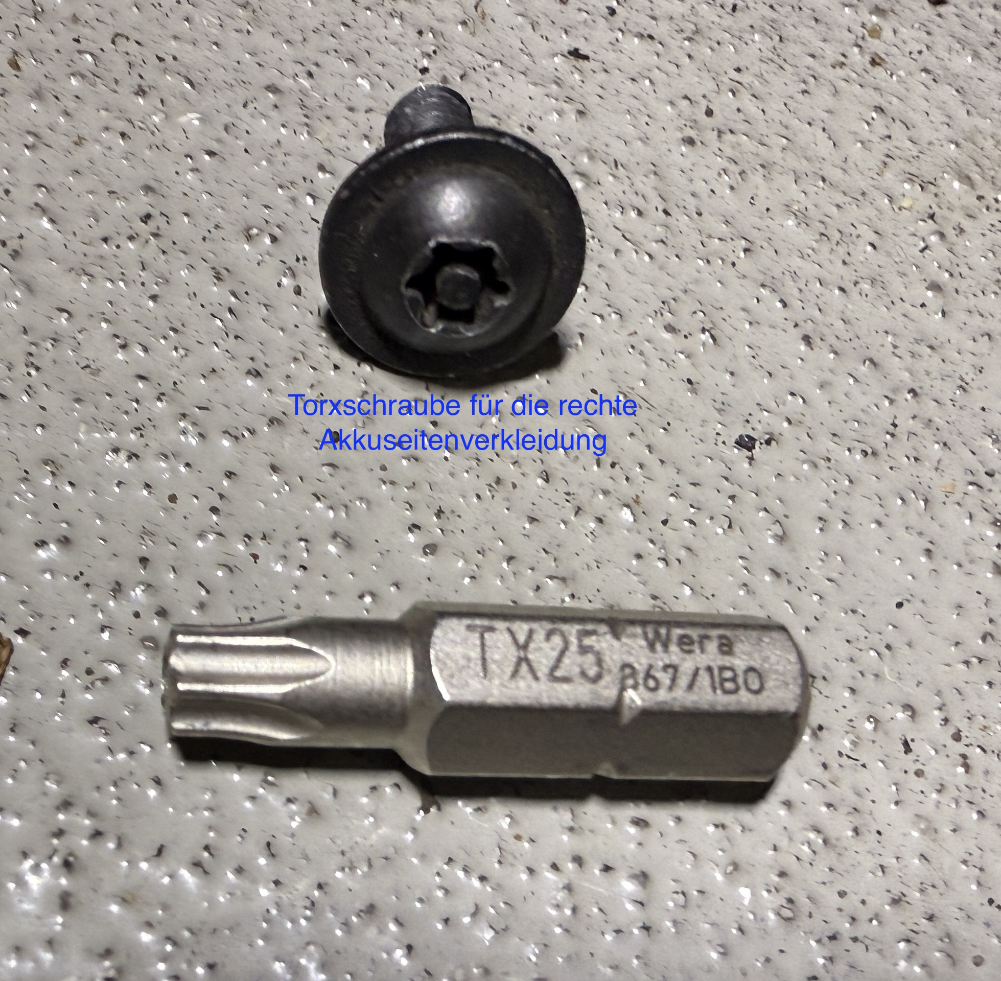

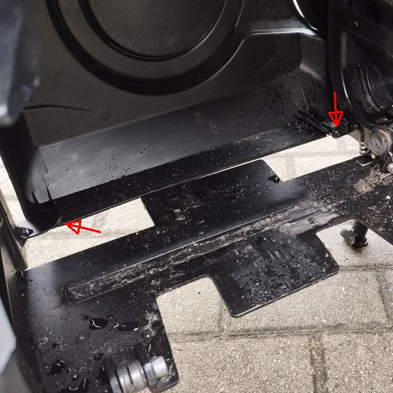

Hi - ich denke bei mir ist auch der Seilzug ausgehängt. Irgendwie bekomme ich jedoch die linke Abdeckung nicht ab.
Könnte mir da bitte wer weiterhelfen?
Wie oft ist diese angeschraubt bzw. wie bekommt ihr die unteren Schrauben auf?
Ich komme da mit keinem Werkzeug dran.
Danke und LG
Danke und LG

Du musst die rechte (in Fahrtrichtung) Akkuabdeckung montieren, um an die Verriegelung des Akkus zu kommen.
Bevor Du schraubst: Das Akkuschloss vom Radkasten her ist offen?
Vielleicht hat noch jemand eine Angabe welches Bit man braucht.
Blöderweise habe ich keine brauchbaren Fotos. Aber die unteren Schrauben kann man bei eingebautem Akku nur mit Kinderfingern und einem sehr kurzen oder winkligen Schrauber oder einer kleinen Ratsche erreichen.Pfriemler hat geschrieben: ↑Mi 27. Dez 2023, 19:34So, ich wollte nicht länger auf die Reparatur meines Akkus warten um wieder online-Funktionalität zu haben.
Also folgende Mods:
a) Rechte Akkufachabdeckung demontiert (unten im Akkufach zwei Schrauben + eine Sechskant oben von außen + rechte Fußraste ausbauen, dann aus zwei Rastungen oben herausziehen).

Die unteren Schrauben sind Torx 25 - soviel hab ich schon rausgefunden - sind nur schwer zu lösen wenn der Akku drin ist.
Danke und LG
Danke und LG
