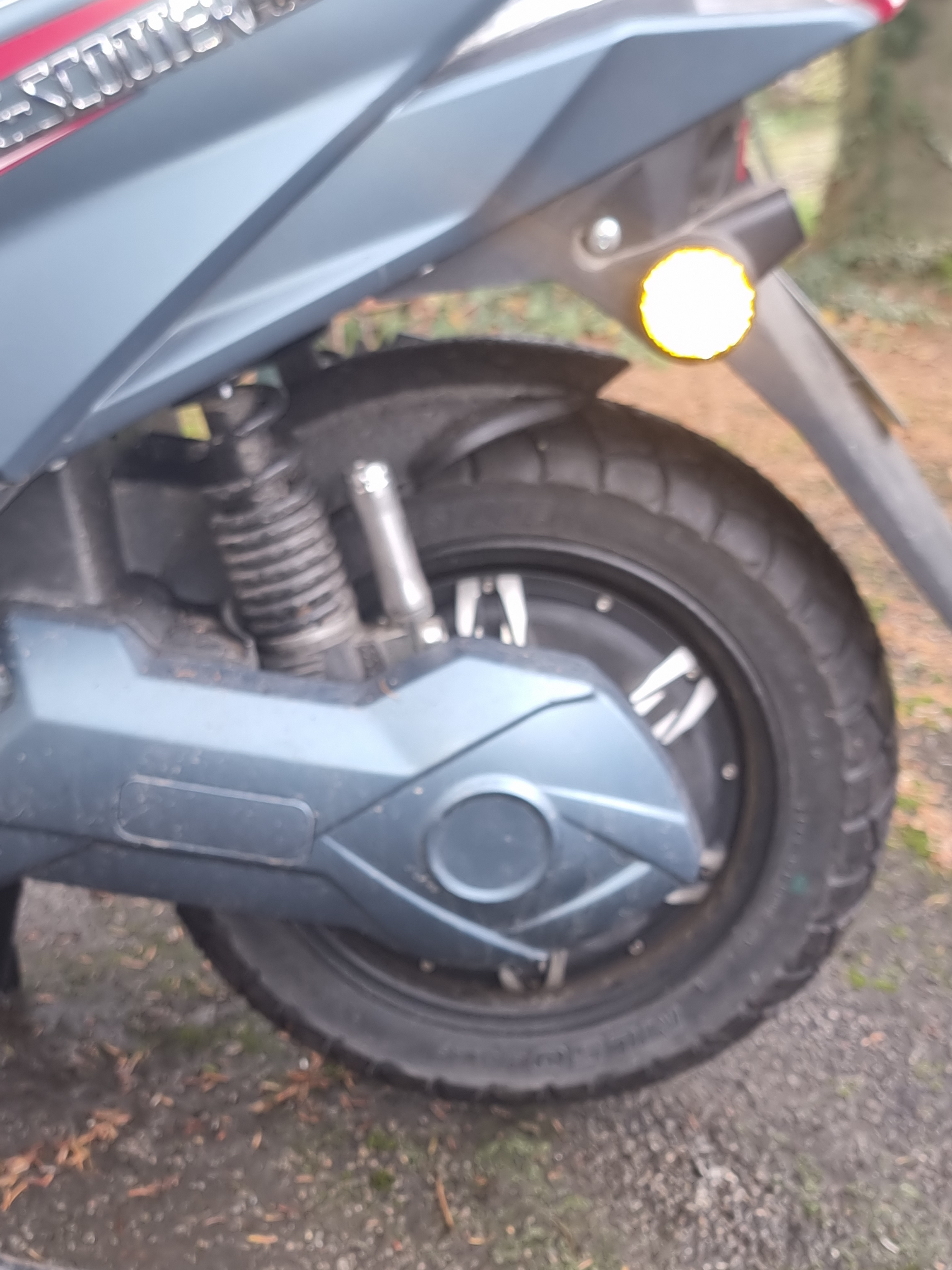

Was ich gemacht habe ist, Hinten einen leicht größeren Reifen einzubauen. Dadurch leuchtet die Lampe etwas niedriger. bringt nicht viel aber etwas, die Grüße sind weniger geworden.

Packt man nun richtigerweise eine Unterlegscheibe zwischen Reflektor und Lampenaufnahme oben hin, dann wird der Schéinwerfer und das im Scheinwerfer reflektierte Licht weiter nach unten ausgerichtet und somit leuchtet der Scheinwerfer nicht weiter, ganz im Gegenteil. Ist der gleiche Effekt wie mit dem hinten größeren Reifen.
