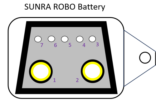

Hat schon jemand den Innenwiderstand pro 72V 20Ah Pack gemessen (an dem beiden äußeren dicken Anschlüssen in der Buchse am Akkupack?

wie sollte man (mit Amateurausrüstung) dort an der Buchse den Innenwiderstand des Akku-Packs messen können?

mit einem YR1035+ mit Vierfachleiter-Messleitung.
Bei 71,9V misst der bei meinem akku 83mOhm.
Ich denke das BMS schaltet erst bei entsprechneder Belegung einer der dünnen Pin's den Zellenblock direkt an die fetten Buchsen.

wie ist denn die Pinbelegung der Buchse des SUNRA-ROBO-Akkus und der Trick, mit dem das BMS den Hochstrom-Minus-Ausgang freischaltet? Viele Grüße
