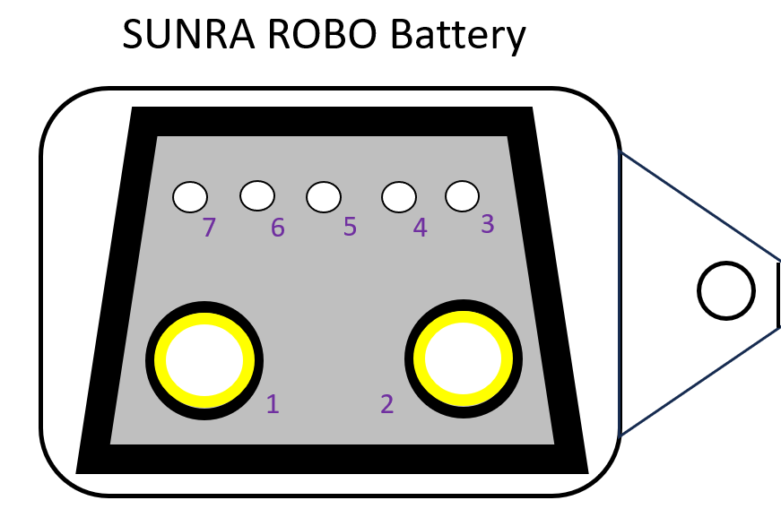

wie ist denn die Pinbelegung der Buchse des SUNRA-ROBO-Akkus und der Trick, mit dem das BMS den Hochstrom-Minus-Ausgang freischaltet? Viele Grüße
