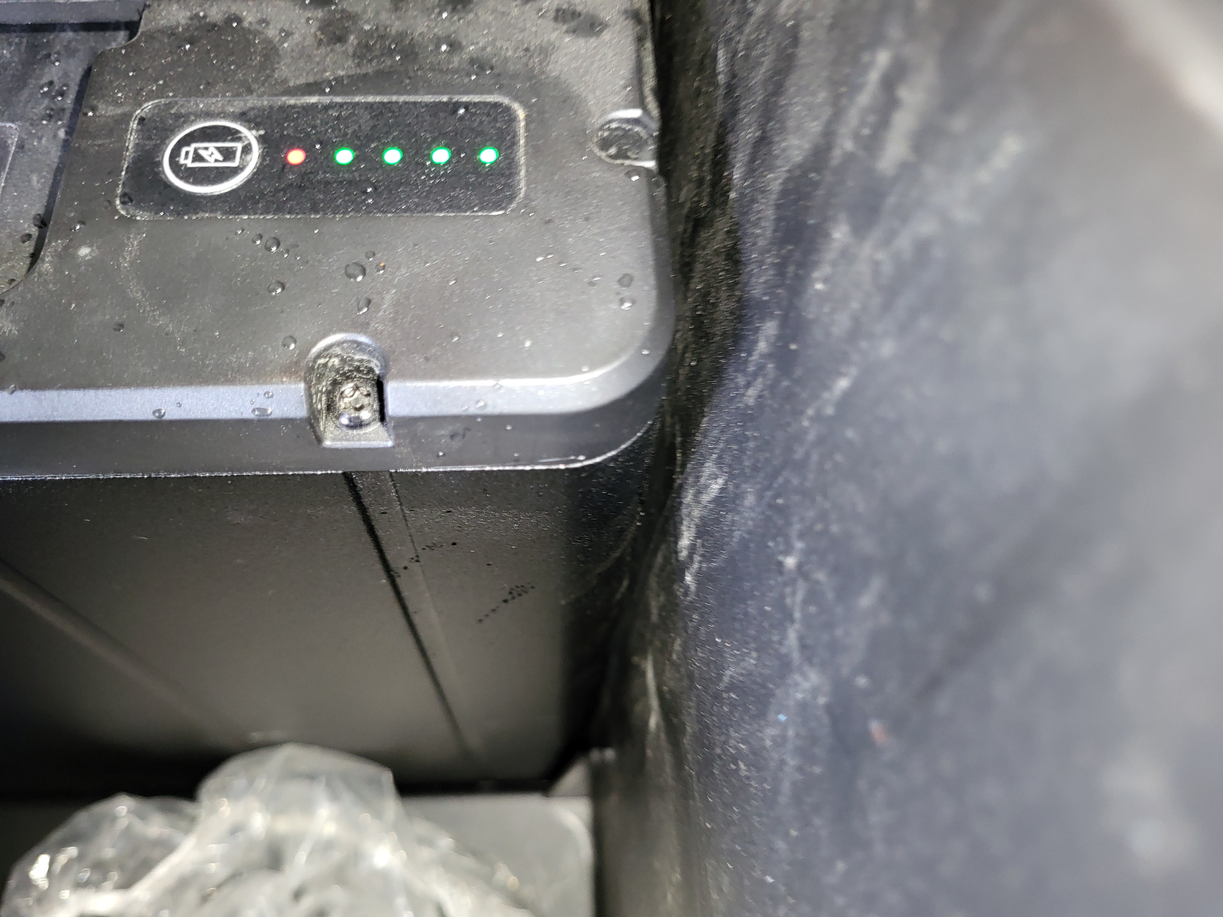

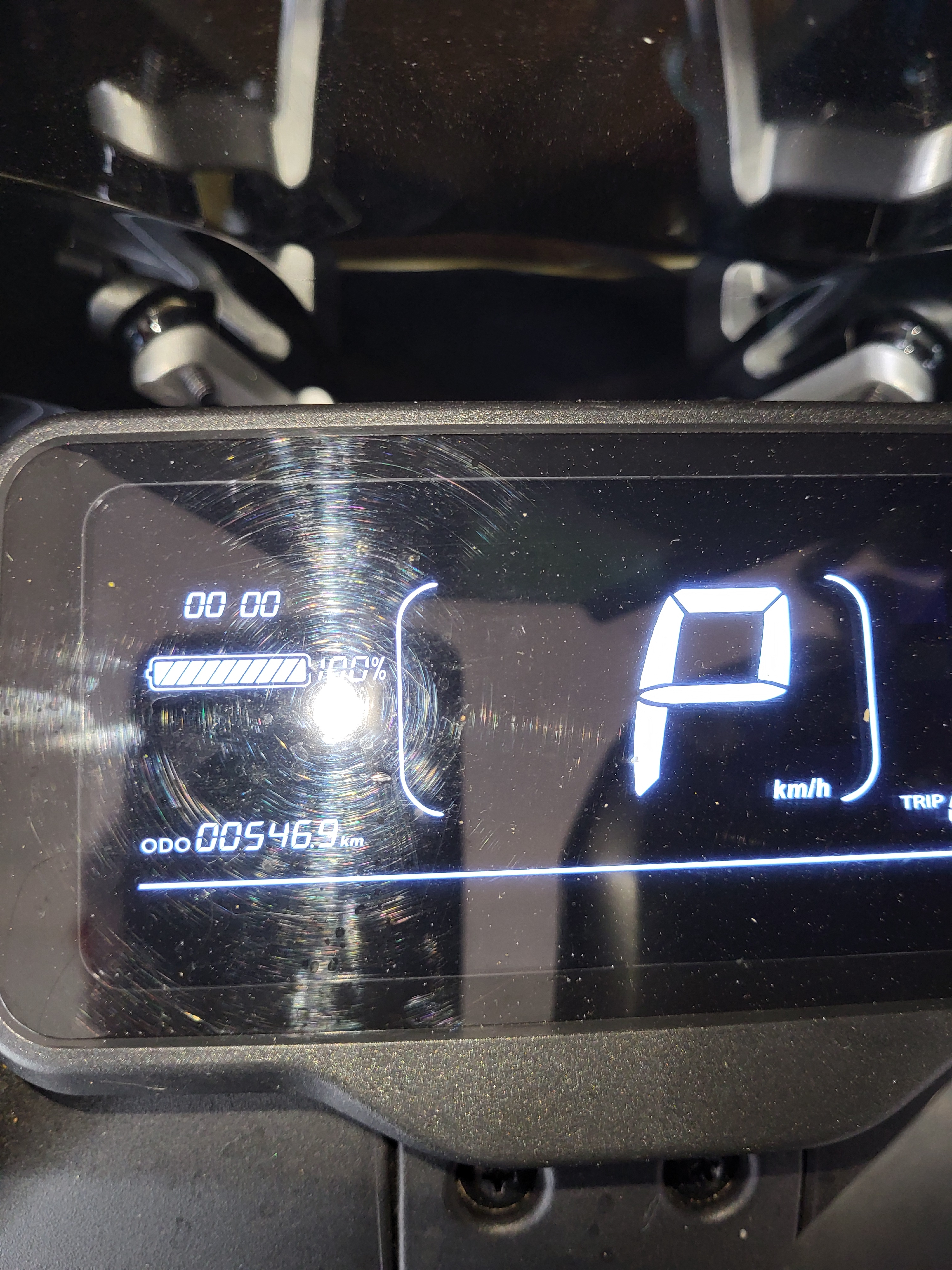

Habe gestern den Akku geladen bis das Ladegerät abgeschaltet hat, von den 5 leuchten auf dem Akku waren 4 Grün und die 5te leuchte war Rot der Roller zeigte 100% Akku an ist das normal?

Das ist normal, die fünfte ist das "ich bin gleich alle" Lämpchen.
