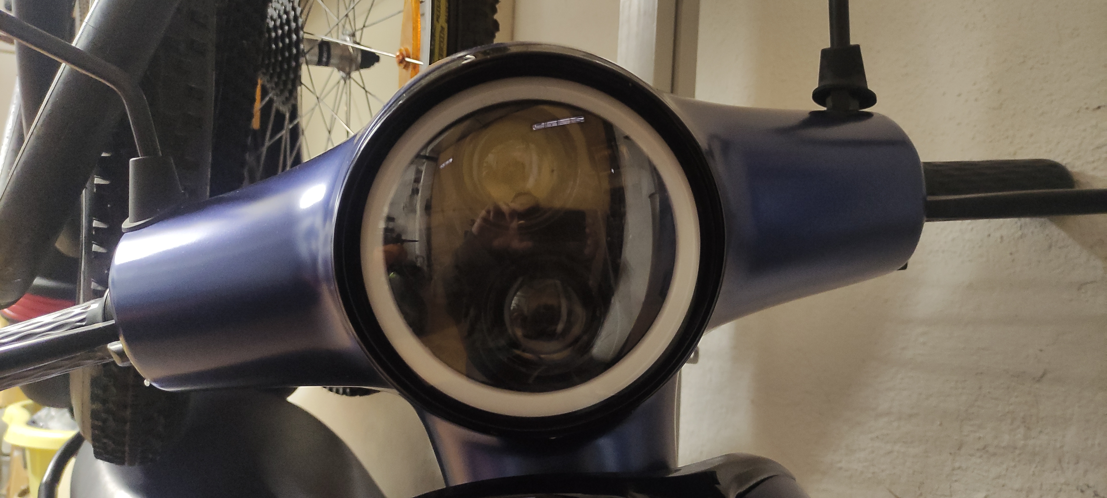

da ich mich viel mit dem Roller beschäftigt habe und ihn nun quasi in- und auswendig kenne, würde ich von euch gerne wissen, was ihr an dem Roller noch verbessern würdet. Es spielt dabei keine Rolle, ob es sich um mechanische, elektrische, softwaretechnische oder sonstige andere Verbesserungen handelt.
Ich fange mal an (Priorität 1-3 als Zahl dahinter):
- Abblendlicht ausschaltbar machen (wechselt mit Schalter nur zwischen Abblend- und Fernlicht) ( Prio 2)

Ja eine Uhr wäre echt nice. Könnte noch das Display bemängeln, wurde aber ja bei den jüngeren DRS's wohl überarbeitet. Ansonsten habe ich nichts zu bemängeln.
@ToBeDefined: Abblendlicht muss immer brennen, ist vom Gesetzgeber pflicht. Rückwärtsgang hab ich noch nie benutzt, hab zu viel Sorge dass der Roller umkippt, ich schiebe lieber.

Ok, hätte ich mir denken können ;).
