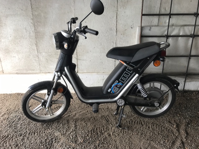

Hab einen Roller eton für mein Wohnmobil bekommen

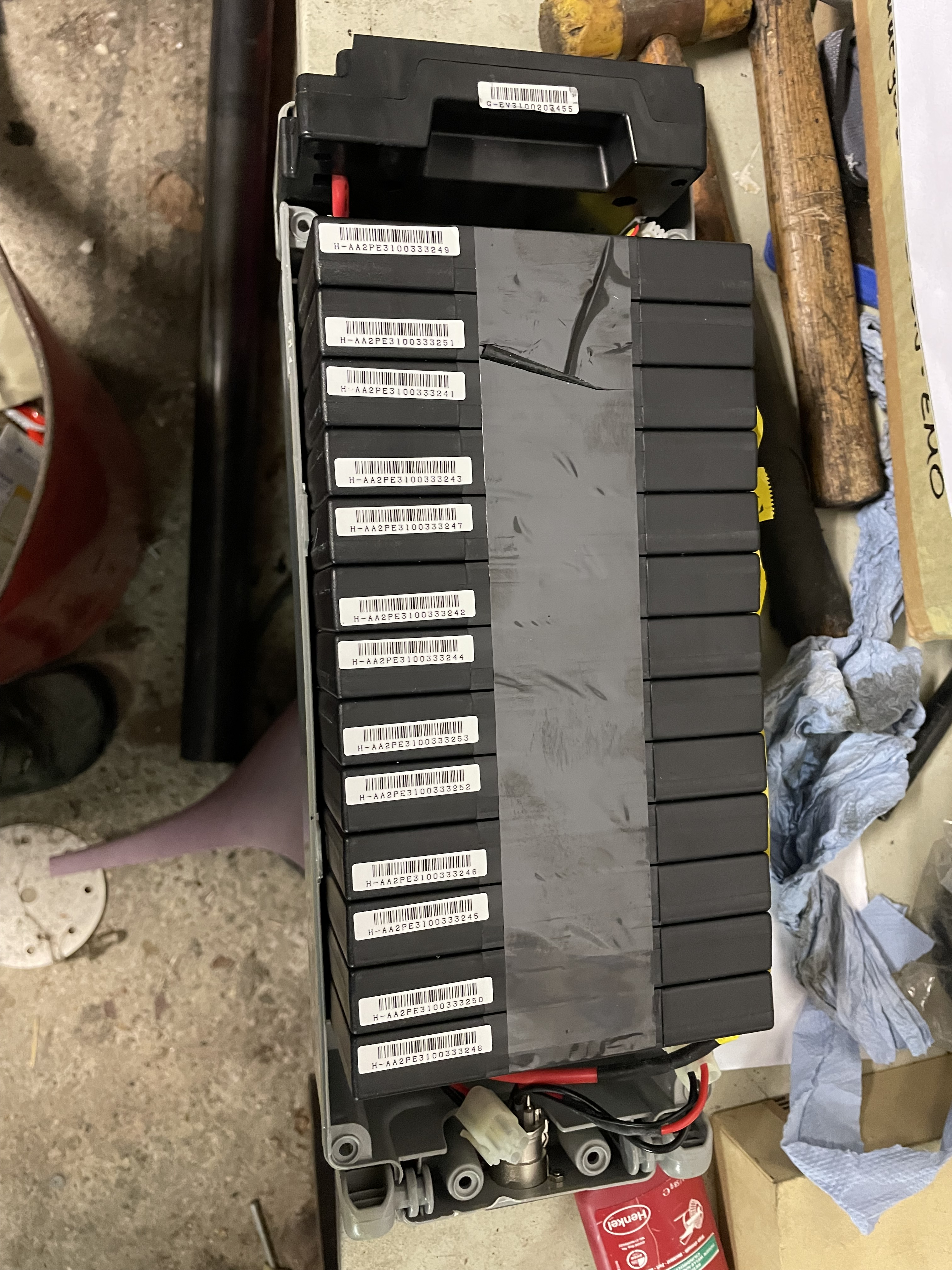

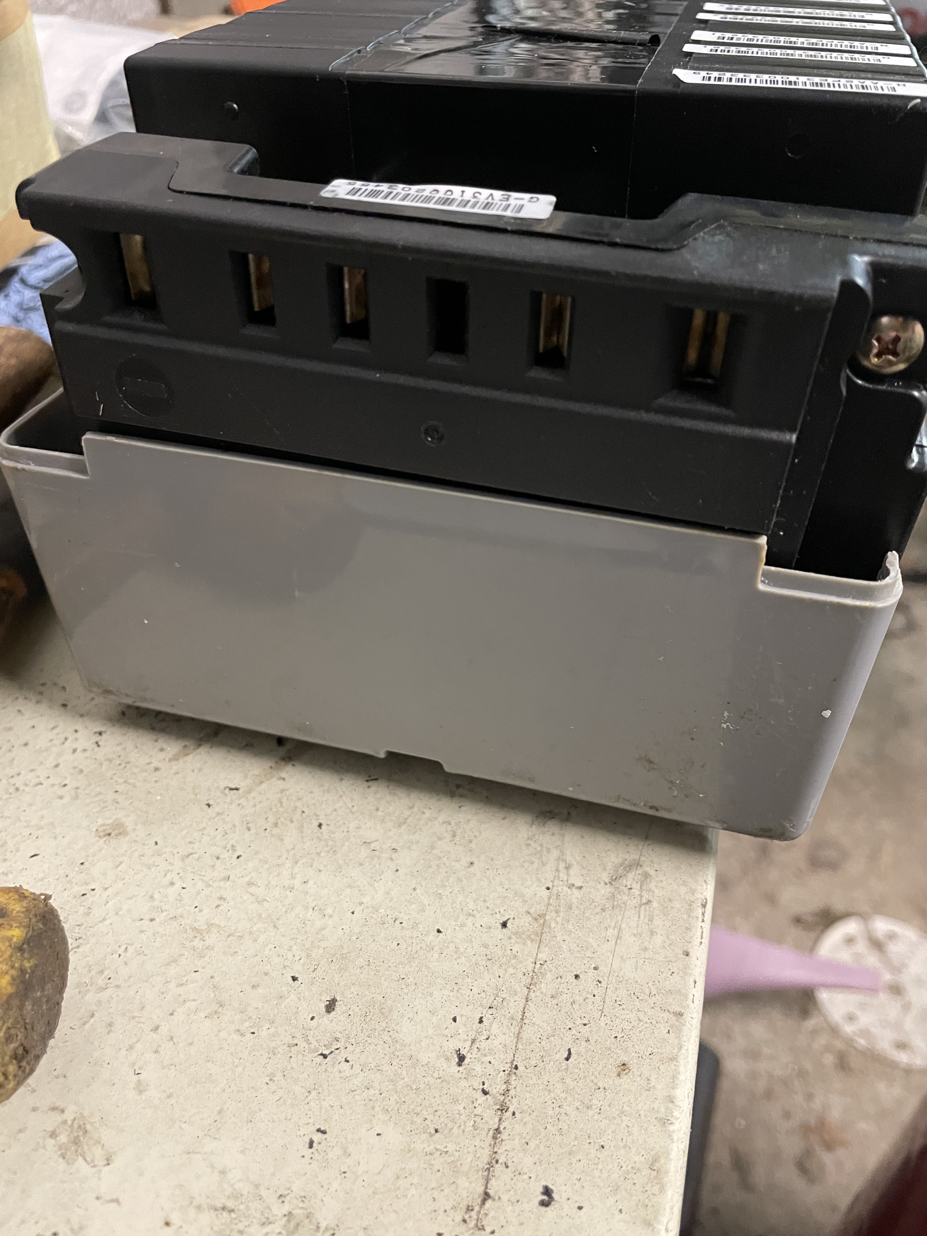

Leider gibts den Akku nicht mehr. Deswegen möchte ich den vorhandenen reparieren
Wo bekomme ich diese Zellen bzw. was könnte ich als Ersatz nehmen ?
Anbei Bilder vom Akku und Ladegerät

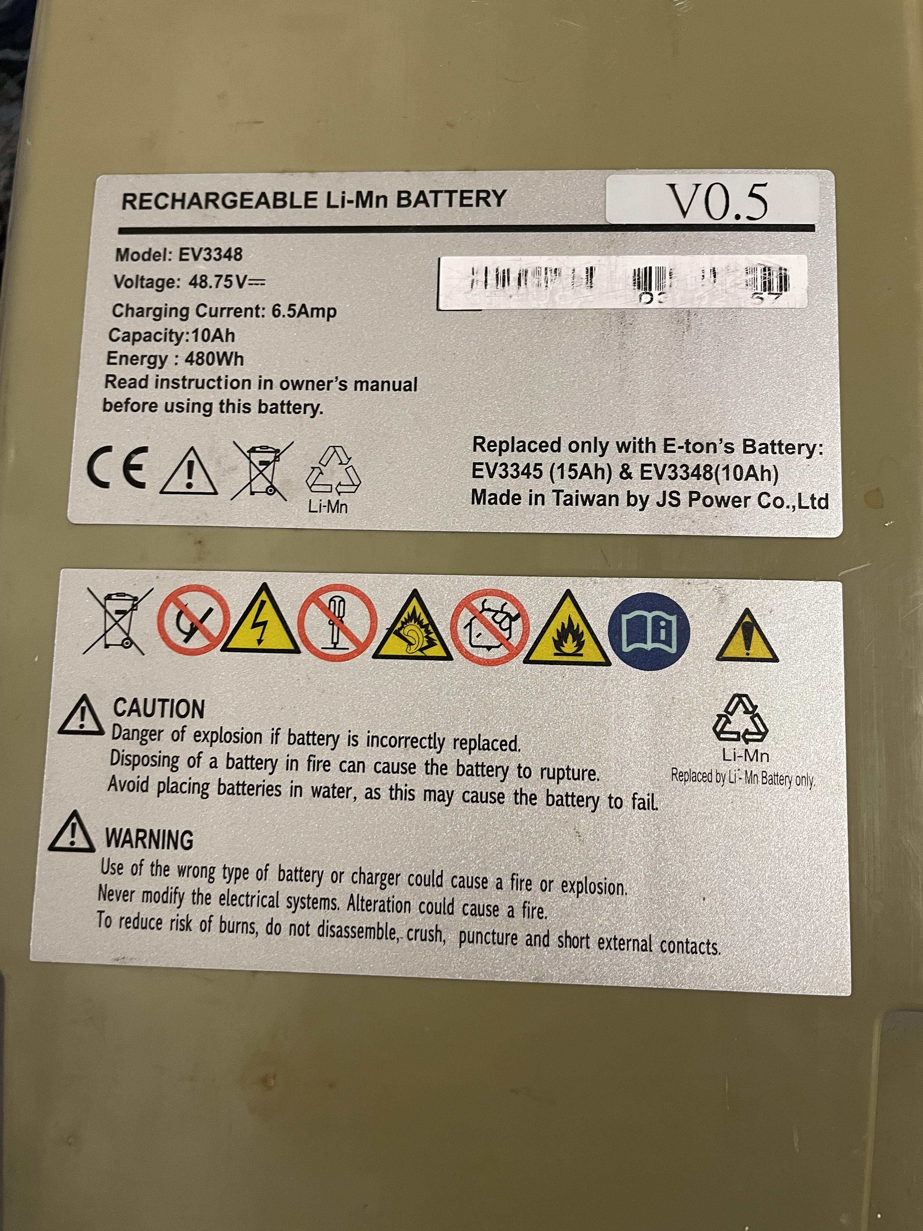

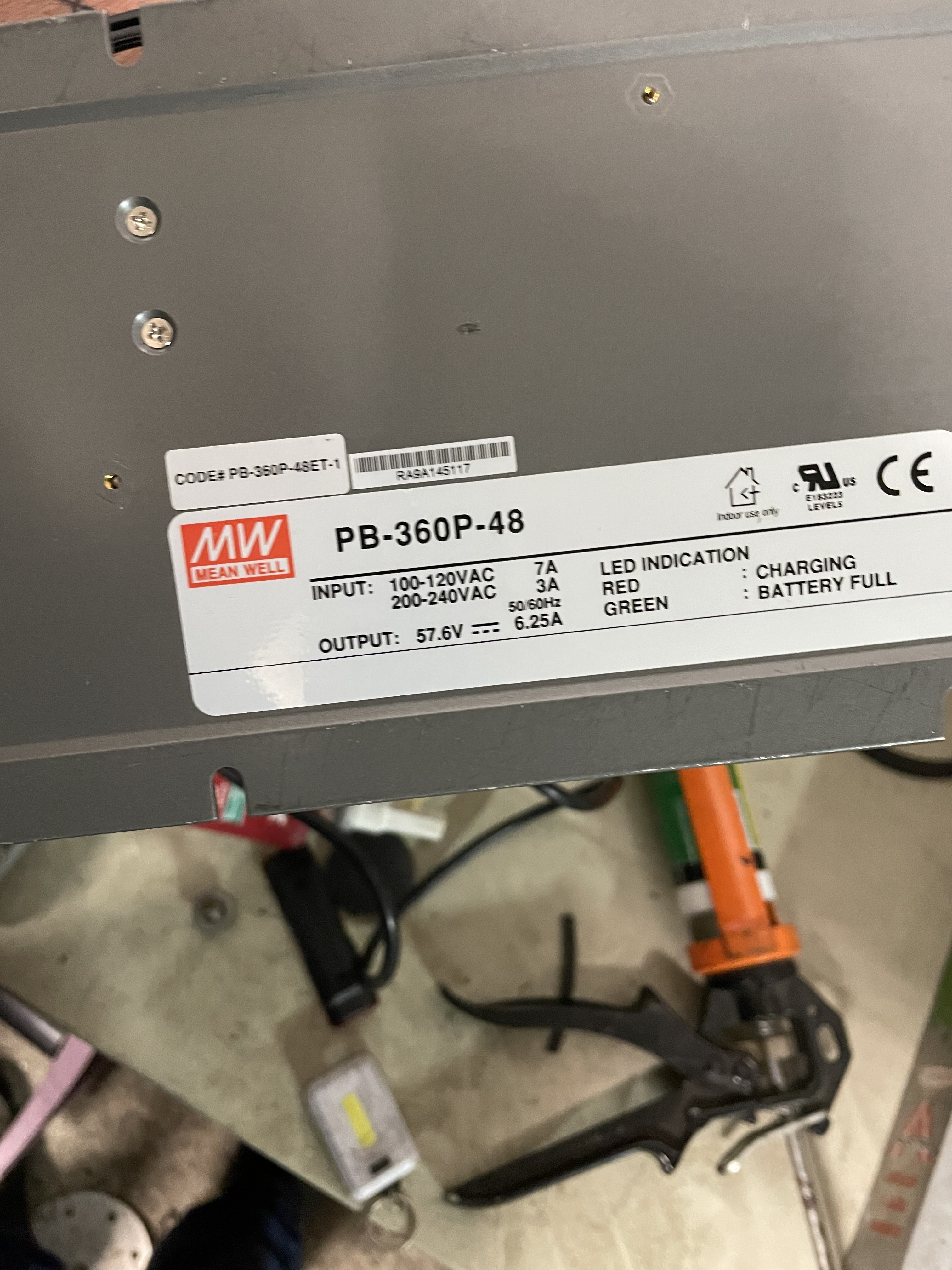

In dem Akku sind offenbar 13 Stück (13s) der damaligen Lithium-Ionen-(Hochvolt-)Zellen mit hohem Mangananteil drin, mit Nennspannung 48,75 Volt je Zelle 3,75 Volt. Falls das Ladegerät witklich Original wäre, würde die Ladeschluss-Spannung 57,6 Volt zum extrem hohen Ladeschluss bei über 4,43 Volt führen. Wenn nicht, kennen wir den Grund für den Akkudefekt.
Die würde man wohl heute mit gängigen LiIon - NCM-Zellen (Lithium-Nickel-Kobalt-Mangan-Mischoxid) und zwar ggf. 14 Stück davon (14s) ersetzen, was auch ein neues Batterie-Management-System erfordern würde. Dann würde vermutlich auch die Akku-Stand-Anzeige nicht mehr korrekt sein.

Also ich hab 2 Akku
Einer ist hinüber bet andere schwach
Ca 5 km Laufleistung
Das Ladegerät ist oem
Mein erster Gedanke war die original Zellen gegen neue zu ersetzten. Da könnte ich die Elektronik 1/1 übernehmen
Da es die anscheinend nicht mehr gibt werd ich da etwas basteln müssen
Gibt es einzelne Zellen die auf die Werte der originalen hinkommen ?
Oder einen fertigen zellenblock ?
