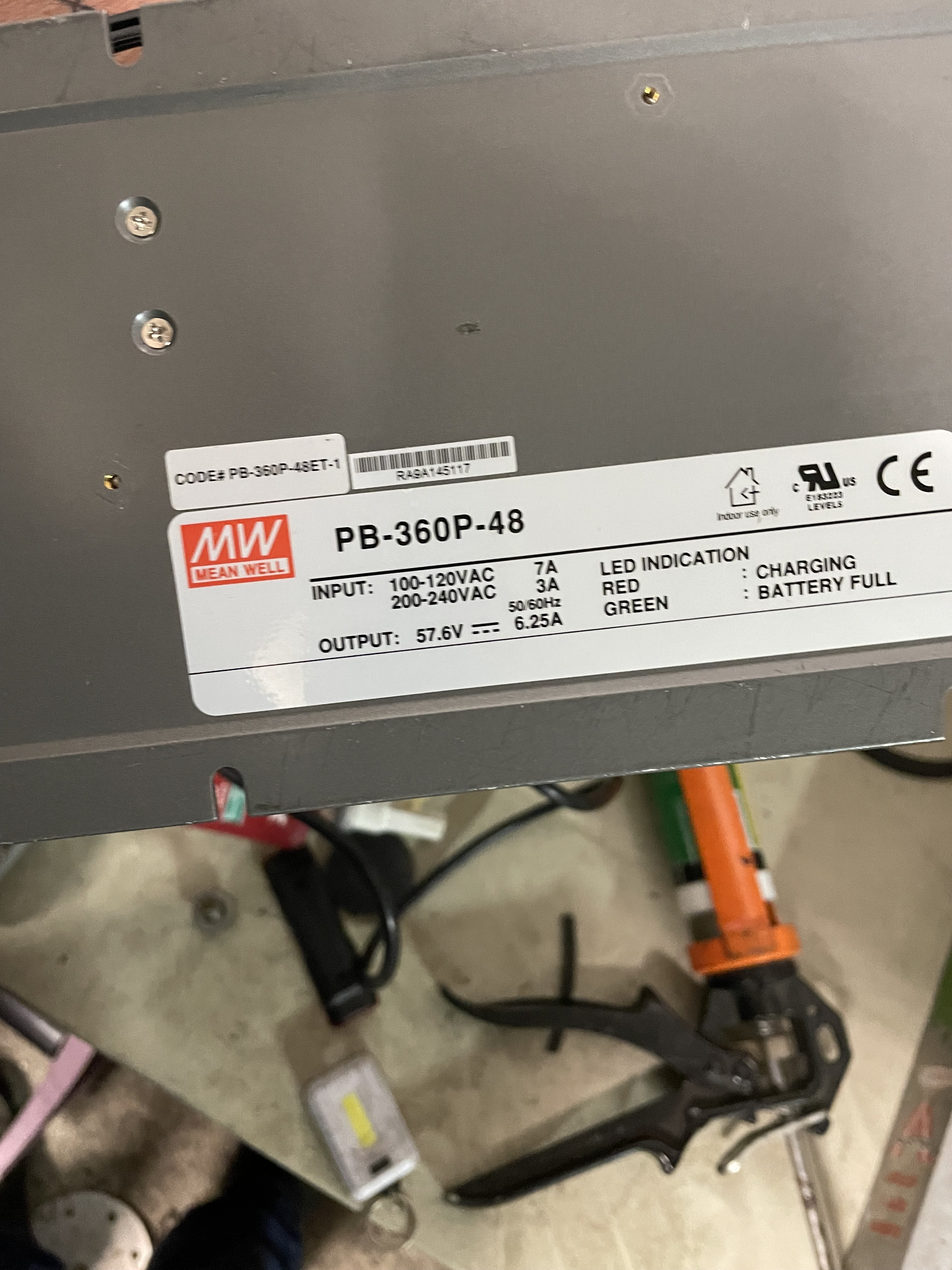

Leider gibts den Akku nicht mehr. Deswegen möchte ich den vorhandenen reparieren
Wo bekomme ich diese Zellen bzw. was könnte ich als Ersatz nehmen ?
Anbei Bilder vom Akku und Ladegerät

In dem Akku sind offenbar 13 Stück (13s) der damaligen Lithium-Ionen-(Hochvolt-)Zellen mit hohem Mangananteil drin, mit Nennspannung 48,75 Volt je Zelle 3,75 Volt. Falls das Ladegerät witklich Original wäre, würde die Ladeschluss-Spannung 57,6 Volt zum extrem hohen Ladeschluss bei über 4,43 Volt führen. Wenn nicht, kennen wir den Grund für den Akkudefekt.

Das Ladegerät ist oem
