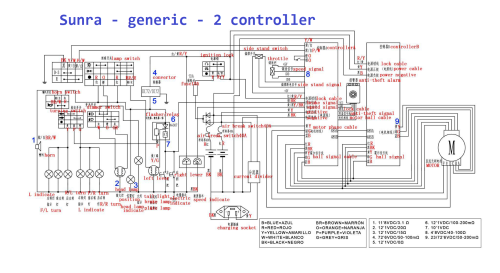

Ja, der Schaltplan führt das so auf, in der Ersatzteilliste wird darauf hingewiesen, und einige Nutzer haben auch davon Berichtet.
Ob der Motor zwei Stromkreise hat, oder einen, da bin ich mir nicht so sicher.
Zwei Schaltkreise würden nach meiner Meinung allerdings Sinn machen, da die Akkus eigentlich immer leicht auseinanderlaufen.
Nach dem was ich hier so verfolgt habe, sind Unterschiede bis 5 Prozentpunkte wohl als Normal anzusehen. Auch weil Licht zum Beispiel nur aus einem Akku versorgt wird.
Ich denke es dürfte Sich etwa so verhalten, wie bei einem Zweizylinder beim Verbrenner, das die also aus Gründen der Fertigung im Angry Hawk zwei Elektromotoren in eine Felge eingebaut haben. Aber das beruht auf Vermutungen.

laut dem Schaltplan versorgt Controller Nr.1 (=B) die Motor-Phasenkabel A, B, C und Controller Nr.2 (=A) die Phasen D, E, F eines Motors mit 6-Phasenkabeln. Die Haupt-Stromversorgung beider Controller läuft wohl nicht über die beiden angesprochenen Dioden, was ungleiche Entladung durch verschiedene Controller-Stränge erklärt (also normal, wenn das beim Angry Hawk genau so verschaltet ist, wie beim ROBO-S). Zusätzlich fließt (laut Schaltplan) der Strom der Ladebuchse noch über den "current divider" (was ja in diesem Fall offenbar gar nicht passiert). Zumindest dort liegt wohl ein Fehler.
Unter der Annahme, dass beide Motor-Controller gleich programmiert sind, würde auch eine vom Kontakt her schlechte Verbindung der Hauptstrom-Kabel die ungleichmäßige Entladung verstärken. Da gehen Hochstrom-Kabel vom Akku-Stecker über den Schutzschalter zur Power-Schraubverbindung des Controllers. Dort würde ich alle Klemmschrauben (auch im Schutzschalter) auf genügenden Anpressdruck kontrollieren (und zwar auf der Seite, wo der Akku langsamer entläd).
