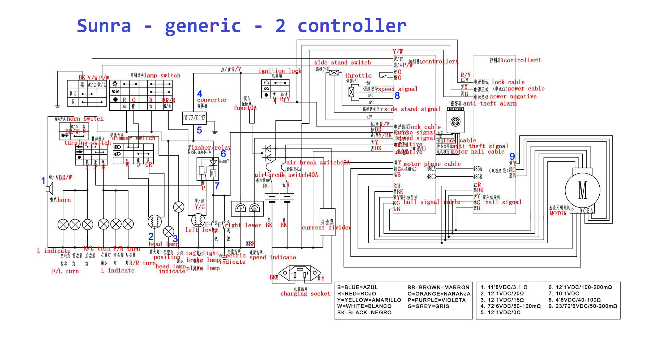

bist Du sicher, dass der Motor des Angry Hawk von zwei getrennten Motorcontollern versorgt wird?
Dann wäre in der Tat der Verdacht, dass ein Defekt sowohl die Y-Elektronik als auch einen Controller betrifft.

Hi Didl, danke für die Rückmeldung. Nein da bin ich mir nicht sicher, aber das wird von einigen in dem Thread vom Robo S, wo ich meinen Beitrag ursprünglich postete, angenommen. Falls du Interesse hast, ist hier der entsprechende Link dazu:

Ja, der Schaltplan führt das so auf, in der Ersatzteilliste wird darauf hingewiesen, und einige Nutzer haben auch davon Berichtet.didithekid hat geschrieben: ↑So 1. Jan 2023, 17:30Hallo prinz_von-sinnen,
Ob der Motor zwei Stromkreise hat, oder einen, da bin ich mir nicht so sicher.
Zwei Schaltkreise würden nach meiner Meinung allerdings Sinn machen, da die Akkus eigentlich immer leicht auseinanderlaufen.
Nach dem was ich hier so verfolgt habe, sind Unterschiede bis 5 Prozentpunkte wohl als Normal anzusehen. Auch weil Licht zum Beispiel nur aus einem Akku versorgt wird.
Ich denke es dürfte Sich etwa so verhalten, wie bei einem Zweizylinder beim Verbrenner, das die also aus Gründen der Fertigung im Angry Hawk zwei Elektromotoren in eine Felge eingebaut haben. Aber das beruht auf Vermutungen.

Bei deinen geschilderten Problemen würde ich als erstes die beiden Dioden im Stromkreis testen. Wenn Halbleiter sterben, dann schalten sie dauerhaft auf Durchgang.
In diesem Falle "fehlt" auf dem einen Strang der Spannungsabfall über die Diode. Gleichzeitig kann so sich ein Akku über den anderen entladen.
Wären beide Dioden kaputt (Durchgang), sollten beide Akkus immer die gleiche Spannung aufweisen. Das kann meiner Meinung nach also nicht der Fall sein.
Auf jeden Fall eine interessante Schaltung.

laut dem Schaltplan versorgt Controller Nr.1 (=B) die Motor-Phasenkabel A, B, C und Controller Nr.2 (=A) die Phasen D, E, F eines Motors mit 6-Phasenkabeln. Die Haupt-Stromversorgung beider Controller läuft wohl nicht über die beiden angesprochenen Dioden, was ungleiche Entladung durch verschiedene Controller-Stränge erklärt (also normal, wenn das beim Angry Hawk genau so verschaltet ist, wie beim ROBO-S). Zusätzlich fließt (laut Schaltplan) der Strom der Ladebuchse noch über den "current divider" (was ja in diesem Fall offenbar gar nicht passiert). Zumindest dort liegt wohl ein Fehler.
Unter der Annahme, dass beide Motor-Controller gleich programmiert sind, würde auch eine vom Kontakt her schlechte Verbindung der Hauptstrom-Kabel die ungleichmäßige Entladung verstärken. Da gehen Hochstrom-Kabel vom Akku-Stecker über den Schutzschalter zur Power-Schraubverbindung des Controllers. Dort würde ich alle Klemmschrauben (auch im Schutzschalter) auf genügenden Anpressdruck kontrollieren (und zwar auf der Seite, wo der Akku langsamer entläd).
