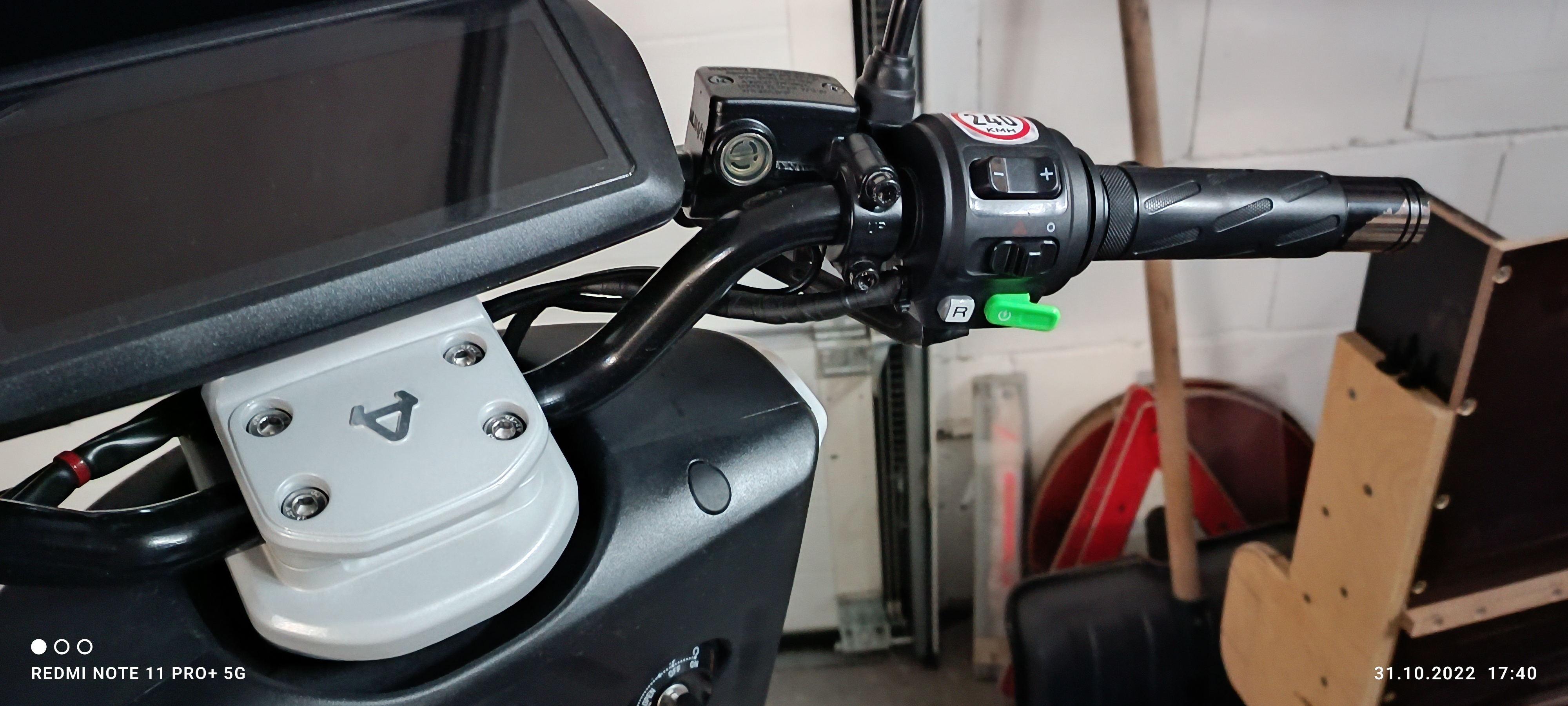

Es hat mich genervt das ich mit der Bremse nicht ohne Unterbrechung rekuperieren könnte. Die Taste ermöglicht das nun.

Ich find die Idee und die Umsetzung super. Bei meiner NIU NQI GTS ist an der Stelle allerdings kein Taster verbaut. Hast du den zusätzlich eingesetzt?

Beim ali gibt es die rechte Armatur für kleines Geld, dort ist der Taster je nach Ausführung verbaut. Damit einfach das Bremssignal unter der Lampe anzapfen und tastend schalten. Nebeneffekt, ich habe nun einen Gassteller als Ersatzteil. Ohne das Bremslicht mit auszulösen geht es leider nicht, stört aber auch nicht wirklich.

Gut gelöst, ein paar Feilstriche am Bremshebel tun es auch.
