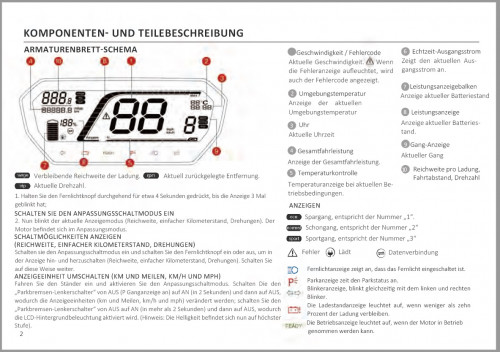

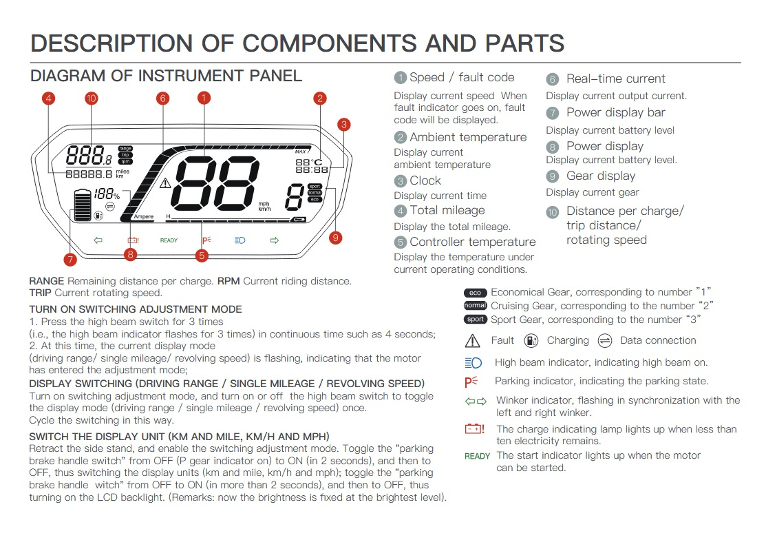

Hallo Freunde, wie die Überschrift schon zeigt, suche ich eine Anleitung, wie ich in dieses Menü, dass ich zwischen den Modi hin und her schalten kann komme. Die Anleitungen im Internet sagen immer was von Fernlichtschalter gedrückt halten, diesen besitze ich aber nicht. Ich habe nur Fernlicht an und aus. Vielleicht weiß er hier jemand wie man das dort einstellen kann. Vielen Dank und schon mal ein schönes Wochenende und Grüße aus Berlin

VIch hab keine TS, aber vielleicht hilft ein: Die mistig in deusche übersetzten Bedienungsanleitungen in die Tonne treten.
Finde den Fehler - deuschsprachige Version der Anleitung: Englischsprachige Version: Grüße
Rainer
PS: probiere es mal mit Fernlicht 3x kurz ein- und wieder ausschalten, eventuell hilft das.
PPS: Ich finde die übersetzung in deusche schon sehr creativ...
Rainer

rainer* hat geschrieben: ↑Fr 30. Sep 2022, 14:38VIch hab keine TS, aber vielleicht hilft ein: Die mistig in deusche übersetzten Bedienungsanleitungen in die Tonne treten.
Finde den Fehler - deuschsprachige Version der Anleitung:deutsch.jpg
Englischsprachige Version:englisch.jpg
Grüße
Rainer
Danke !! das hat geklappt
