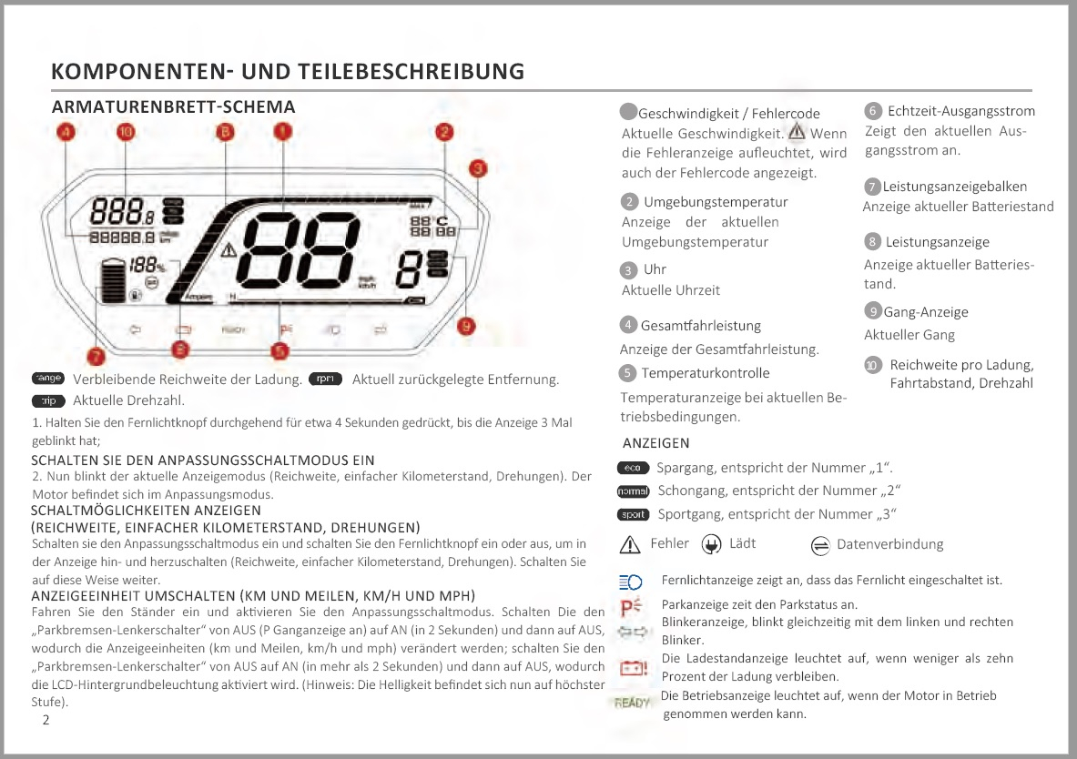

VIch hab keine TS, aber vielleicht hilft ein: Die mistig in deusche übersetzten Bedienungsanleitungen in die Tonne treten.
Finde den Fehler - deuschsprachige Version der Anleitung: Englischsprachige Version: Grüße
Rainer
PS: probiere es mal mit Fernlicht 3x kurz ein- und wieder ausschalten, eventuell hilft das.
PPS: Ich finde die übersetzung in deusche schon sehr creativ...
Rainer

rainer* hat geschrieben: ↑Fr 30. Sep 2022, 14:38VIch hab keine TS, aber vielleicht hilft ein: Die mistig in deusche übersetzten Bedienungsanleitungen in die Tonne treten.
Finde den Fehler - deuschsprachige Version der Anleitung:deutsch.jpg
Englischsprachige Version:englisch.jpg
Grüße
Rainer
Danke !! das hat geklappt

Lösung ich habe es
Wenn der Tageskilometer Blinkt, Fernlicht wieder anschalten 2 sek warten und wieder aus. Das ist der Resett !
im Video auf YT hat er es auch anders gemacht.
https://www.youtube.com/watch?v=hqz_AYUdjsQ&t=388s
Okay ist eine TSx aber alles baugleich wie bei meiner TS. Und es Klappt !!
