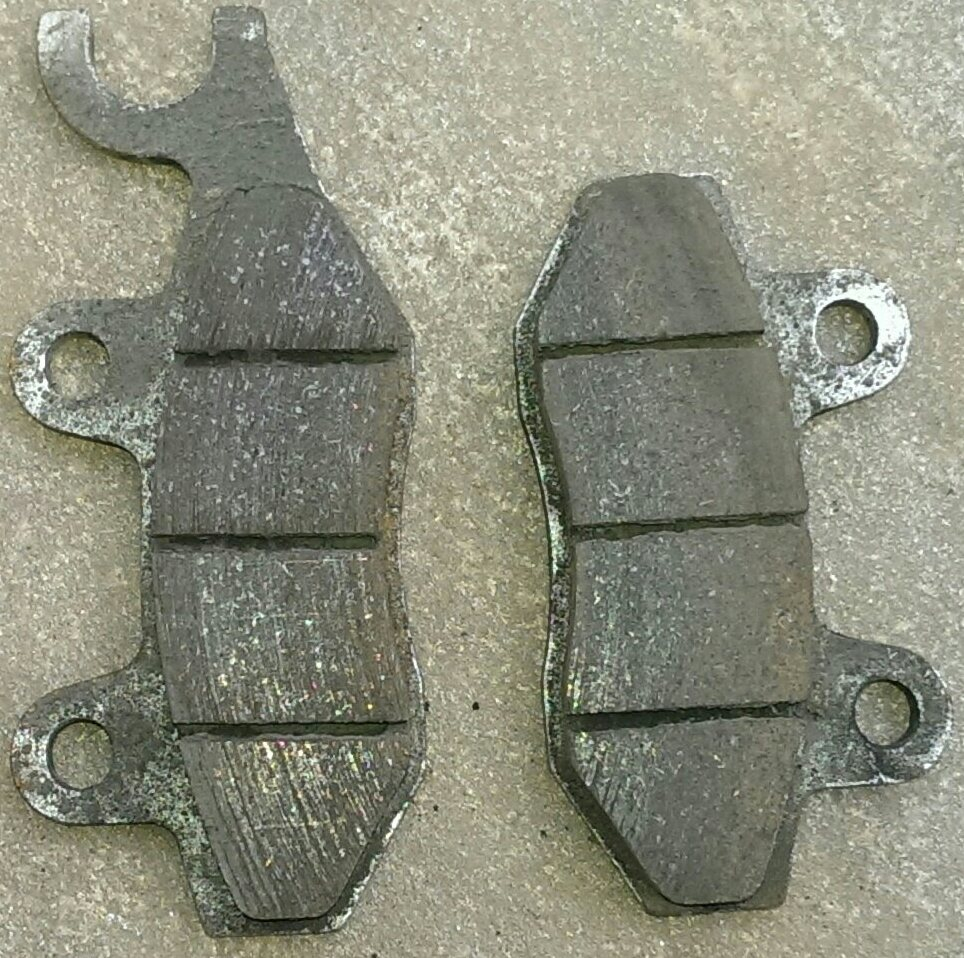

Hinten quietscht es, obwohl die Scheibe augenscheinlich gerade sitzt. Nur ist sie wohl nicht ganz rund. Also, erst gab es nur ein dumpfes Quietschen, wenn ich ihn geschoben habe. Nicht durchgehend, war zu verkraften.
Nun, 400km später, ist der dumpfe Ton gewichen, aber dafür singt es hinten jetzt bei rund 25-30km/h. Sehr hoher Ton, recht leise.
Und bei leichter Betätigung vorne klappert es ganz dumpf in Frequenz zur Drehzahl des Vorderrads. Ich frag mich, ob ich ein Montagsmodell bekommen hab? Bei unu habe ich schon einiges über das Thema gelesen aber eine richtige Lösung gibt es wohl nicht?
Gibt es denn passende originale Klötze?
Sagt mal, was ihr wisst.

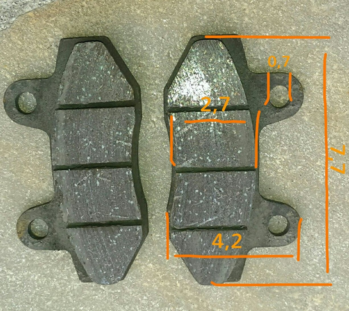

Wenn du ein Grundriss von den Bremsbeläge machst mit Maße in mm, dann kann ich dir alternativen zu deine Bremsbeläge nennen.

Klingt ja viel versprechend, hotoyo =)
Dann muss ich jetzt nur abwägen, ob mich das Quietschen so sehr belastet, dass ich als Laie so einen Ausbau und das Suchen auf gut Glück auf mich nehmen mag...
Ich bin definitiv gewillt, weiter zu berichten. Bin ja immer noch daran interessiert, so eine Art Ersatzteil-Thread für den Uranus mit euch zu erarbeiten. Wenn möglich, sogar mit Originalteilen.

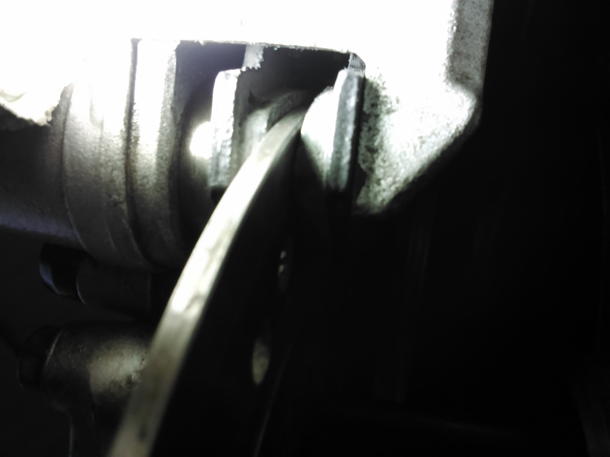

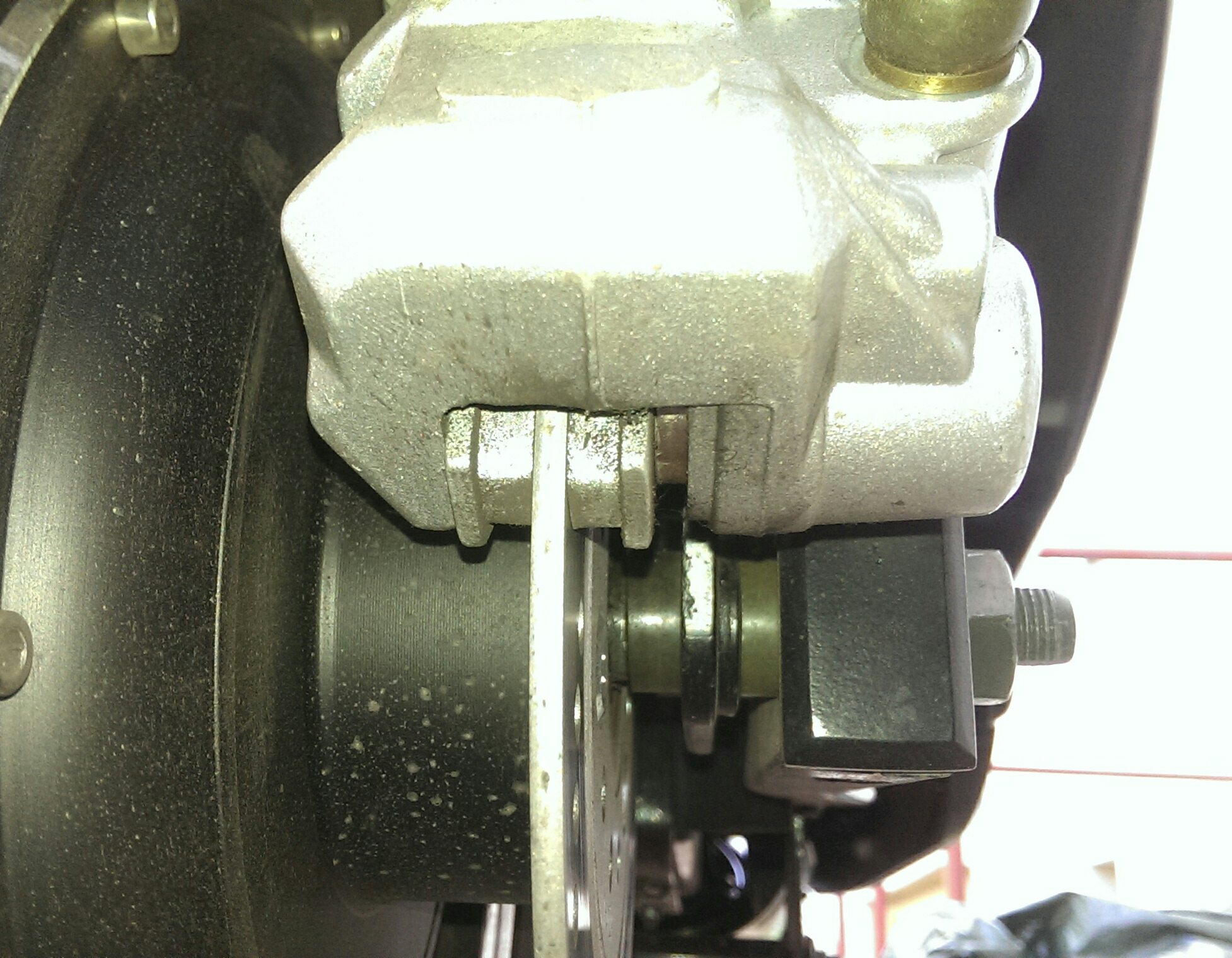

Jetzt erstmal ein Foto vom Ist-Zustand hinten.
Definitiv schleifen die Bremsen. Wenn der Uranus aufgebockt ist und ich Strom gebe, singt er ganz zart.
Bei Vollstrom macht sich zudem eine Unwucht bemerkbar. Der ganze Roller wackelt etwas. Ich konnte sehen, dass das Rad um... tjo... 2 oder 3mm am Felgenhorn ausschlägt. Schlimm? Denn beim Fahren merke ich nix. Selbst das Rad zu remontieren, wird wohl übel...
