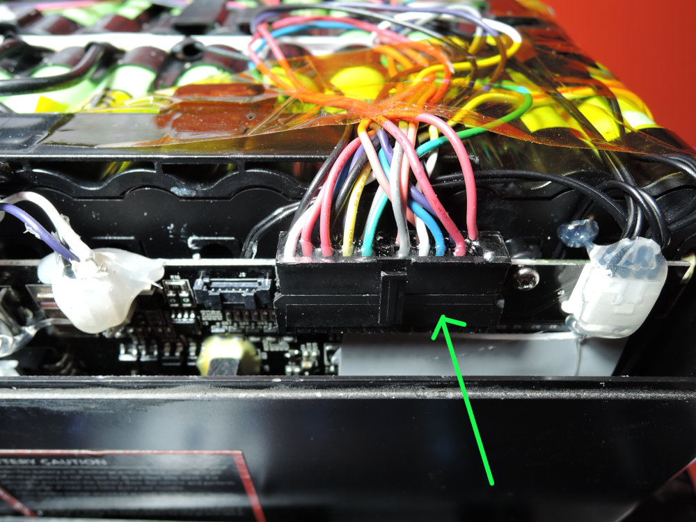

Ich kann über ein ähnliches Problem berichten. Ich habe einen Zweitakku mit 4 Ladezyklen, der allerdings bei KSR bereits ein neues BMS bekommen hat. Dieser Akku liess sich normal laden. Unterwegs mit dem N1S wollte ich den Akku wechseln, und dieser Akku stellte sich komplett tot. Keine Anzeige, keine Meldung, nichts.
Mit dem H1 Tester wurde der Akku als Offline angezeigt, also nach herrschender Meinung, irreparabel. Ich habe allerdings ein China Lader ohne Abfrage des BMS. Den Akku habe ich zuerst mehrere Tage ruhen lassen, dann (beginnend mit 74%) mit diesem Lader geladen. Der Vorteil des China Laders ist ja das er stumpf lädt und nur bis 94%.
Nach dieser Prozedur wurde der Akku im H1 Tester wieder als Online mit 94% Ladung angezeigt. Im N1S läuft der Akku (im Wechsel mit dem Erstakku) wieder problemlos. Es ist seitdem zu keinen weiteren Ausfällen gekommen.
Es könnte sich also um BMS Kommunikationsprobleme handeln, die durch einen Reset des Akku, BMS, ECU, o.ä. behoben werden.

In der Tat habe ich einen möglichen Softwarefehler aus dem Blick verloren. Auf meinen jetzt ca. 33TKm mit zwei NIUs hatte ich auch schon ca. 3 mal das Problem, dass je einer der Akkus zickte. Der eine kam zu erneutem Leben, als ich ihn ans Ladegerät angeschlossen hatte, die anderen Male reichte abklemmen, eine rauchen, einmal mit drei Tests aus der App im Hintergrund mit / ohne den angeschlossenen Akku, wieder anklemmen, losfahren.
Meine Vermutung: BMS, ECU, Controller, ... kommunizieren ja über ein RS-485 - Protokoll. Sowas ist nicht schnell, sowas ist nicht sonderlich ausgeklügelt und auch nicht mit ausgefeilten Routinen zur Fehlerkorrektur auf dem Übertragungsweg ausgestattet, und durch Störungen (Ziehen eines Kabels zur falschen Zeit, EMV-Störung, ...) läßt sich die Software "irritieren". Und durch "Störungen" oder Reboots wiederbeleben, falls die Fehlersituation nicht automatisch zu einem Neustart der Platine führt.
