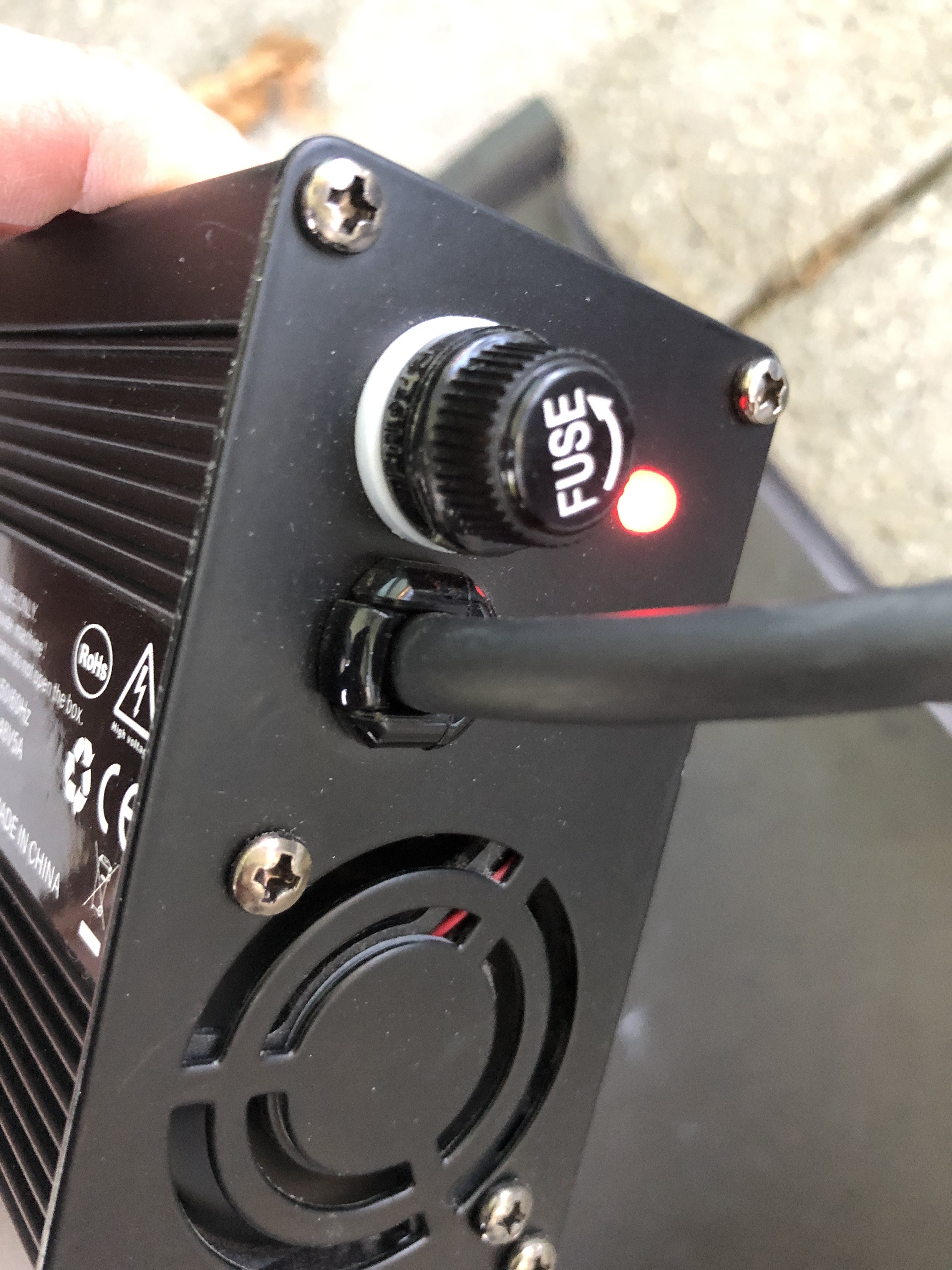

Ich habe ein Ladegerät und so lade ich meine Batterie. Ist das Ladegerät geeignet für 20Ah 60 V Batterie?
Vielleicht kann jemand sagen, was die seitliche Drehknöpfe bedeuten?

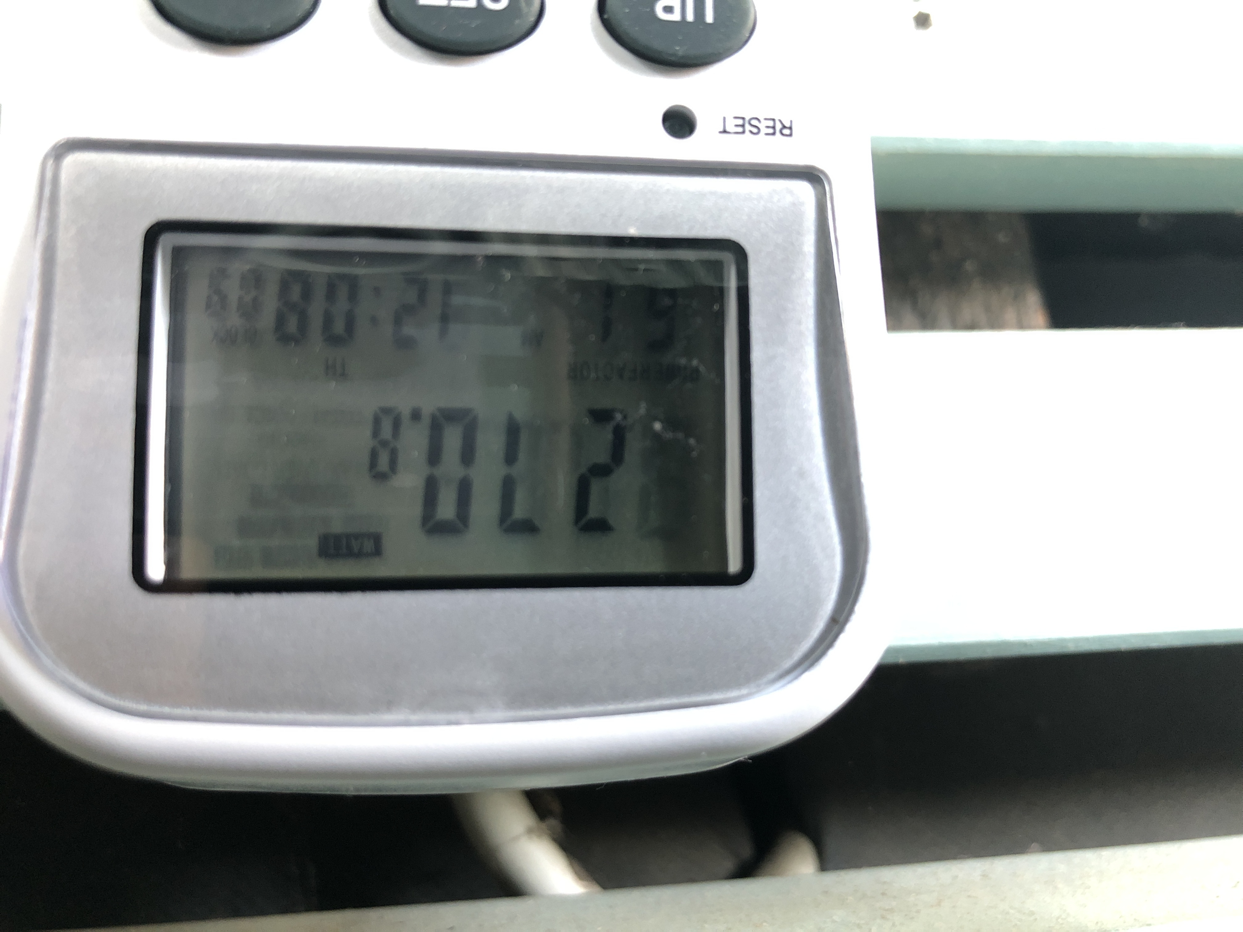

Die Batterie,, zieht,, gerade mit 1.80 AMP

Mache mal Bilder von den runden Knöpfen, also von der Seite draufschauen. Und dann bitte hier im Forum hochladen. Unten auf Dateinanhänge gehen, dann auf Dateien hinzufügen, auswählen, ok. Dann warten, bis es hier hochgeladen ist, dann auf "Im Beitrag anzeigen".
1,8A bei 230V (Netzanschluss) sind 414W,
4A bei 60V (Batterie) sind nur 240W. Das wäre ein enorm hoher Verlust, miserabler Wirkungsgrad und somit ein sehr heißes Ladegerät, da es mit 74W Verlustleistung aufgeheizt wird.
Der Kito hat eine 60V / 20Ah Batterie. Da müsste das Ladegerät eigentlich bis auf 70...72V Ladeschlussspanung laden, doch es sind nur 60V angekreuzt. War denn bei Deinem Kito kein Ladegerät dabei?
Es kommt jetzt darauf an, ob die Angabe auf dem Ladegerät die Spannungsklasse des Akkus beschreibt, oder seine Ladeschlussspannung. Aus der Ferne ist das nicht zu beantworten.

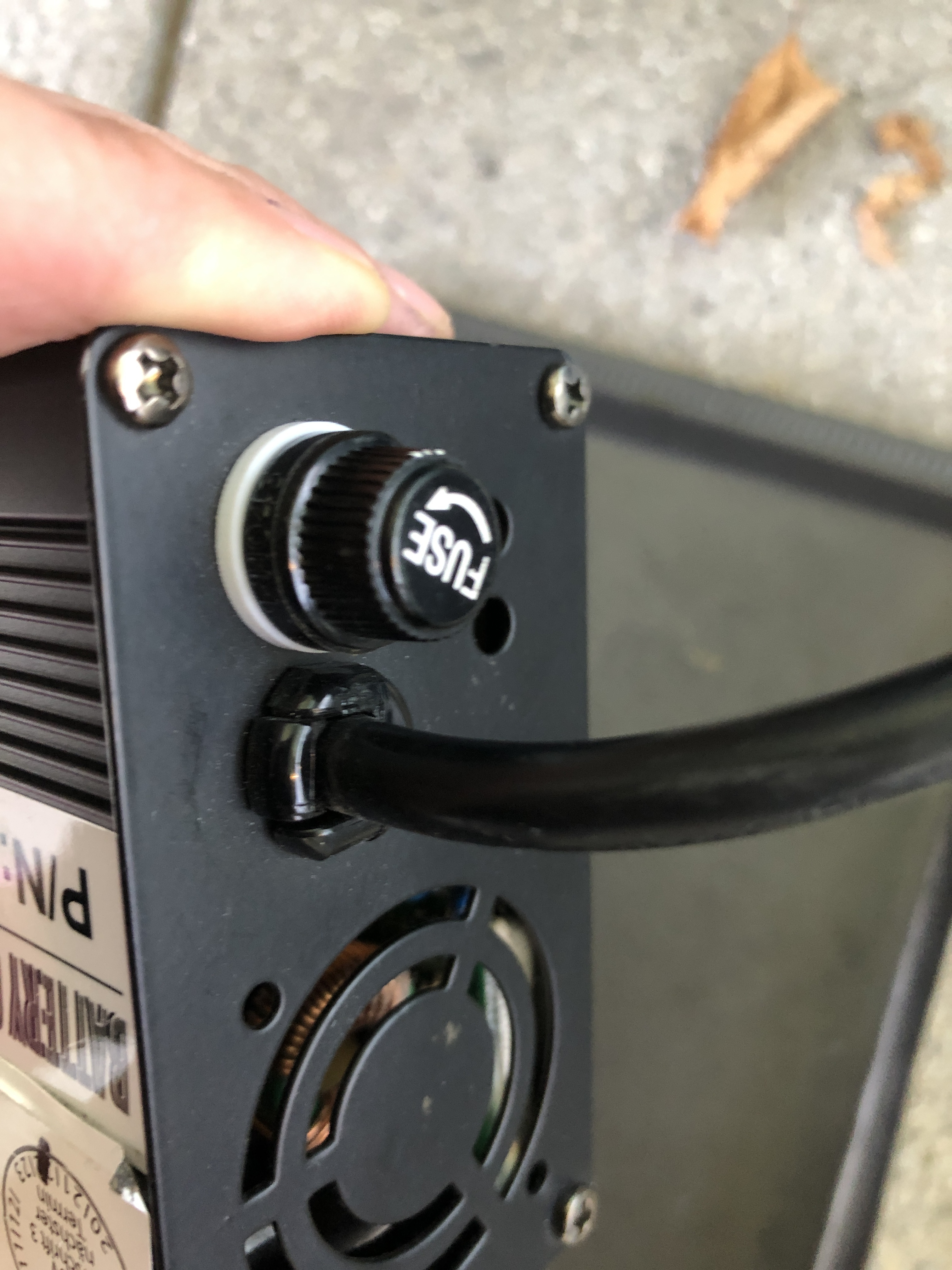

Hier Bilder
Und 1.8 AMP
Ja ich habe vor 1 Monat der Roller gekauft ( 2 Hand )

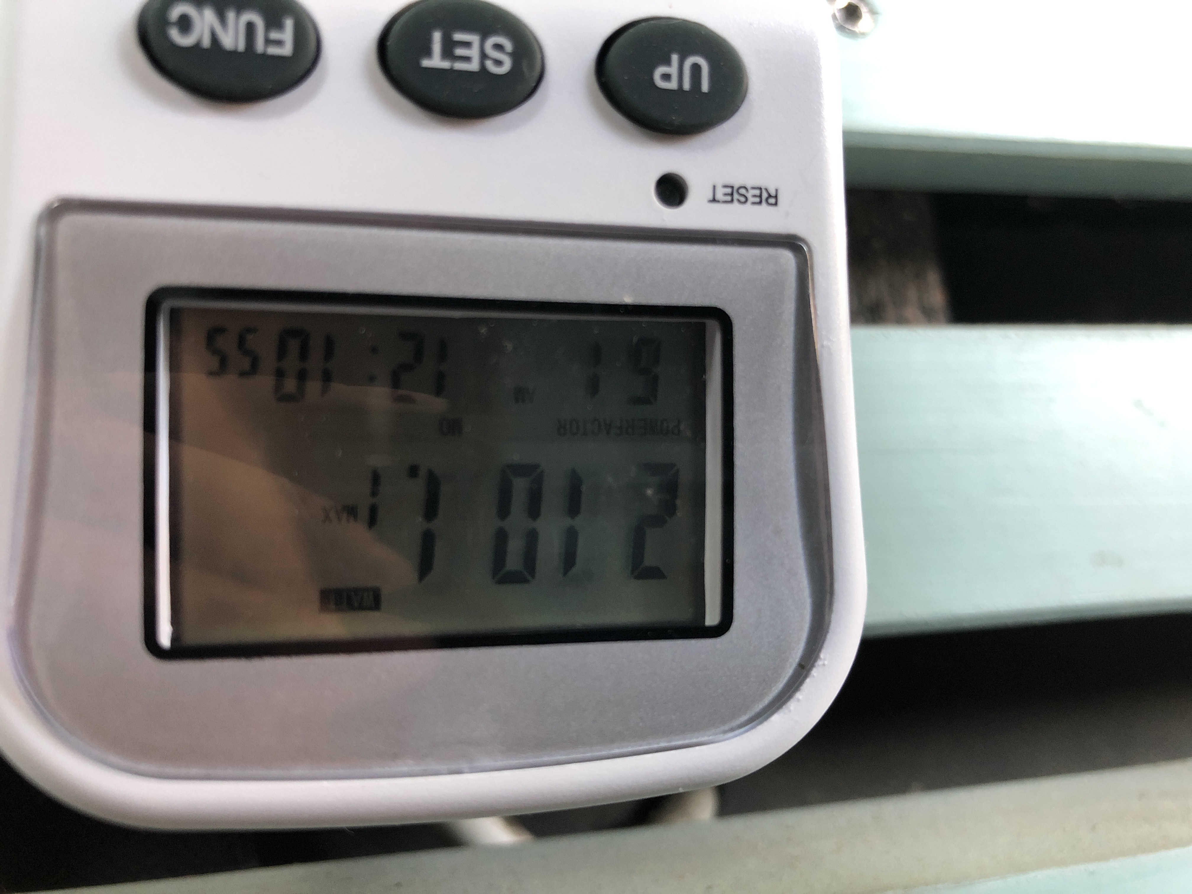

Ladegerät ist nicht heiß:)
Also Steckdose Daten zeigen
270,5 WATT
Max 2101.1 Max WATT
1.82,2 AMP

auf dem Bild sehe ich ein Ladegerät für einen Akku mit Nennspannung 60Volt und Technologie Lipo, was auch für Lithium-Ionen-Akkus geeignet ist.
Der Knopf am Rand ist das Gehäuse für die Schmelzsicherung auf der 230Volt-Netz-Seite, durch die im Betrieb offenbar knapp 2 Ampere fließen.
Das Gerät wandelt ja auf eine Ladespannung um 70 Volt bei der dann maximal mit 4 Ampere geladen werden soll.
Wenn das das originale Ladegerät zum Roller war und du jetzt einen neuen Original-Akku gekauft hast, spricht doch eigentlich nichts dagegen es zu verwenden.
Zur Sicherheit könntest Du nach dem Aufladen mal die Spannung zwischen den beiden äußeren Polen des drei-Pol-Steckers messen.

Jetz zeigt meine ,,Smart,, Steckdose 301 Watt und 2.05 AMP . Die Batterie lädt seit 4 Stunden
Ladegeräte bleibt kühl. Nichts auffällig. Ist es normal , dass jetzt mehr Watt und Amp sind?

Auf dem Ladegerät sagt die 300 das es 300w hat :lol:
Umso höher die Ladespannung umso höher auch die Watt ;)
ich habe jetzt die Bestätigung bekommen, dass das Ladegerät Original Kito Gerät ist. Das damals mit dem Roller ausgeliefert wurde.
Die Knöpfe am Rand ,,Fuse,, drehen sich . Soll ich die drehen? Oder so lassen?
